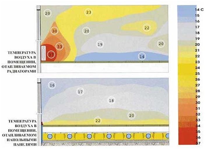

Еще один и причем весомый плюс в пользу комбинированной системы отопления ТП + радиаторы (конвекторы). Термоголовки радиаторов (термостаты конвекторов) просто отключают их за ненадобностью, при этом пол продолжает иметь приятную комфортную температуру.
Вы как капитан очевидность пытаетесь объяснить очевидное, но имхо немного не в тему, т.к. речь (между строк) об экономичном и комфортном отоплении, а там такое:
1. есть тепловые генераторы для которых низкотемпературный режим является приоритетным, т.е. более экономичным, такие как ГТН и конденсатники
2. никуда не убежать от картинки равномерного (более комфортного) и неравномерного распределения тепла
3. «Равномерное распределение тепла, помимо комфорта, позволяет использовать более низкие температуры теплоносителя. Температура в комнате может быть снижена на 2°C по сравнению с традиционными радиаторами, без изменения в ощущении тепла человеком. Снижение температуры на 2°C обеспечивает снижение энергопотребления на 12%.»
мой условный пример получился неудачным из-за того, что при удельных теплопотерях от 50 и ниже «проблему» сложно создать для системы «только ТП», можно лишь бурю в стакане с некоторым отклонением/опозданием минимально комфортной температура в 0.5С при резких понижениях Tout и то при использовании адаптивных инструментов и этот вопрос сглаживается
Верхний график — пол по грунту, в подполе сквозняки гуляют? Потому что у меня даже в неутеплённом доме с полами по лагам такого нет.
первая попавшаяся картинка с нета...:oops:
но суть ведь от это не меняется, правда sov1178 как то правильно имхо отмечал, что при хорошем утеплении разница между системами будет уменьшаться
