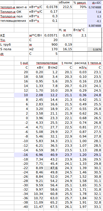

Попробую описать проблему только ТП как я вижу
с резким понижением Tout котлу нужно компенсировать не только растущие теплопотери, но и необходимость повысить температуру пилы
условный пример в атаче рассчитанный по методу
если Tout резко упала с 10С до -16С плиту нужно грубо говоря догреть на 4С, а это 170*0,1*2,5*4*0,233=39кВт
а сколько у котла свободных от компенсации теплопотерь кВт?
Если у котла есть свободные кВты, то время нагрева плиты определяется их количеством
а если уже -22С и котел приобретен впритык теплопотерям и пол (гидравлика) рассчитан только на теплопотери — начинается проблема
другими словами,
при наличии газового котла, который как правило с запасом мощности по отношению к теплопотерям, можно столкнуться с трудностью засунуть необходимое к-во энергии в пол
при наличии электрокотла можно столкнуться с трудностью засунуть необходимое к-во энергии в пол И недостатком мощности котла
А у Вас Dmode запас и по полу и по мощности котла
Книга2.xls
зы А... самообучающееся регуляторы в каждую комнату - эт интересно, понятно, шо без контроллера не обошлось, однако интересен метод способа и средства:)
Змінено користувачем fim
Ипануться. Это когда ж такое за последние 100 лет было? Резко - это 2 часа, 24 часа, 2 дня?
А с +20 до минус 40 прога тож посчитает?
Не пугайте народ. Размерность цифирек допишите.

Резко или нет, но 20градусов изменения за сутки (фактически даже за 8..12 часов) у нас бывает почти каждый год. Правда при хорошем утеплении, да еще и наличии ТП я думаю что-то навороченное изобретать не стоит.
Как по мне бОльшая проблема с солнцем и большими окнами - выглянуло солнце, теплопоступления могут увеличиться очень быстро на приличную величину, но ТП не отключишь быстро. Хотя и здесь чем меньше будет разница между температурой плиты и температурой воздуха (т.е. чем лучше утепление дома и чем лучше теплопроводность материалов над ТП), тем лучше будет ситуация.
Наверное логичный вывод - деньги от навороченных регуляторов на утепление :)
