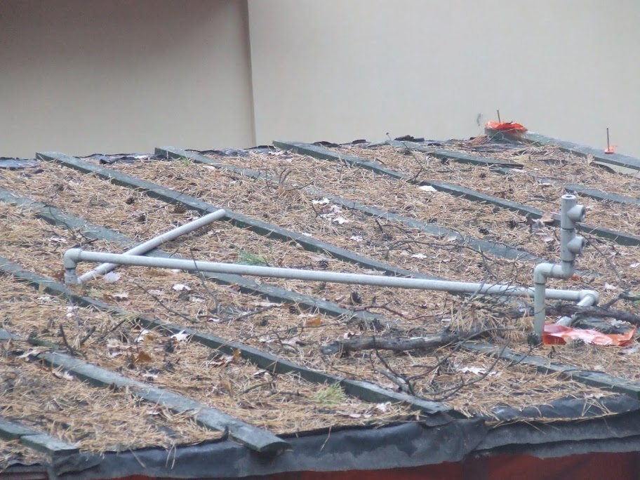

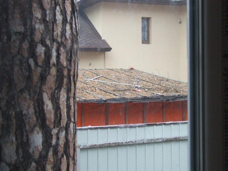

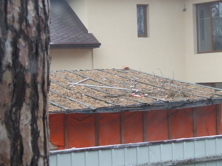

Работаешь на стройке, работаешь, смотришь вокруг - а там ведь тоже стройки.
И всегда ж мучительно цикаво, а чо там у хохлов соседей, которые строятся/построились за забором.
Иногда находишь ответ на свои вопросы - и сердце успокаивается, дыхание приходит в норму, зуд пропадает...
Если немножко подождать, то там можно выращивать кабачки. А трубу использовать для полива.
А на крыше мох сам выростет. :D Постоянно забитая водостока - как бонус.
То вы не видели автомобильных фильтров салона на которых в накопившимся мусоре проросли попавшие туда семена ..... :D.
Вот это озеленение ...

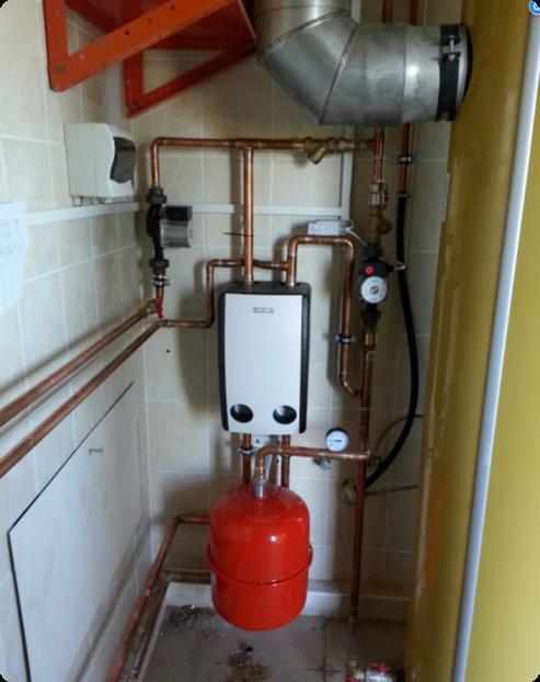

Андрей, звыняйте, у меня вопрос трохи сбоку...:pardon:
Резинки на хомутах, которые трубы медные держат, НУЖНЫ?
Я вот глянул, что у меня БЕЗ резинок...:o... и резинок не найти уже боюсь...:(
Может проложить какие-то прокладки? Из какого материала?
СПАСИБО!:beer:
Если не будет влаги на трубах, то до лампочки те потерянные резинки. Если будет влага - оцинковка и медь начнут некрасиво окисляться.
А от высокой температуры (60-80 град) резинки хорошо "приклеиваются" к трубам медным...
Может отрезать кусочек от трубной теплоизоляции и вставить под хомут?
