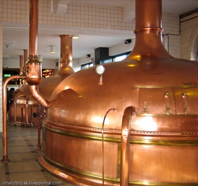

европа говорит вроде, что цинк в латуни - это смерть, поэтому низзя больше!
А трубы и вёдра цинковать, значит, можно. А чё про медь не говорят? Ведь тоже тяжёлый металл.
Пассивационная пленка препятствует коррозии.
А что под флагами радуги делают цинковые ведра для питья?:D
Пиво, значит, не пьём?

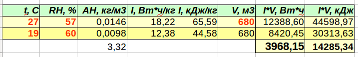

сравниваю для того, чтобы понять "догонять" или "отставать" алгоритму управления автоматики (оптимальная коррекция/адаптация погодозависимой кривой)
короче ищу простые формализации основных процессов
кста, blacktigra, проверьте плиз мои расчеты энтальпии бэз Нд диаграмм
ставлю ща фанкойл мидея 400 (3-х рядный 30Па) от геоконтура (пассивное охлаждение) и хотелось бы адекватной автоматизации и тут
энтальпия1.xls
