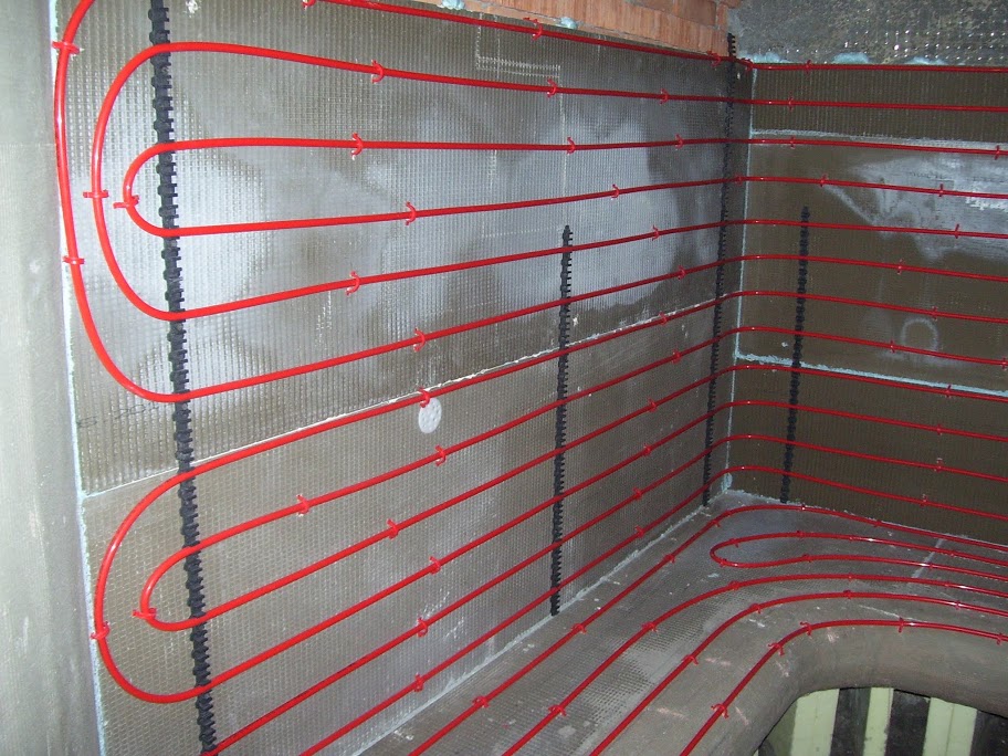

А может Вы сможете аргументировать как-то цифрами эту ненужность?
А вы извольте спросить у все кто вам спасибо сказал, они хоть раз использовали это в своих завершенных объектах и возникли ли у них проблемы? Ответ очевиден.
Я помню смонтировали в котедже теплый пол и СО по настоянию начальника (иба я был против) поставили баласировку типа ASV-PV + АSМ только Oventrop. Посчитал настройку, прихожу в котельную смотрю трубку капилярную не подключили балансир полность открыт но все работает замечательно (очередной впар для заказчика).
Я думаю что теплопунктах перепускники более нужны, т.к. обычно инженерку делают одни подрядчики а ТП другие. А в котедже или насос взяли с запасом или поставьте балансир после насоса и выведете его в рабочую точку.
Короче как сказал гуру !!!
Ибо я вот так себе считаю, так хочу и так сделаю
А если радиаторы закрылись, куда ему качать-то, окромя как в стенку...?
А че на все радиаторах обязательно ставить термостат головки, в гардеробе к примеру если ее не будет никто не умрет и одежда не убежит или кладовой. И опять же как на счет погодозависимого регулирования да и трьохходовой клапан который уже стоит.
Вобщем-то да, обязательно. Это даже в нормативах написано, вобщем-то, в снипах кажись.
Но можно сыканомить, да - и ни одной не поставить. Никто не умрёт, стопроцентно.
Правда, то, что мы боремся за экономию газа, пытаясь все регулировать, начиная от погодозависимости и заканчивая покупкой недешевых котлов - это так, пыль.
Давайте ответим на один простой вопрос - на фото решение есть концептуально неправильное?
Если да - аргументируйте. Инженеры это делают цифрами, менеджеры - фразами " я был", "я видел", "я думаю", "оно одинаково" и "можно было дешевле".
Если нет - давайте дрессировать жабу, которая возбуждается при виде перепускника за 70 евро и насосов по 250Е за штуку.
Лучше, имхо, трубу маленьких диаметров (10-14мм) использовать.
Для создания скоростей для развоздушивания.
Я пользовал десятку рехау для хамама, даже полы нею делал. Скорость потока даже при мелком насосе реально дурная получается, дельта температур не превышает 3...5 грд..
Какая экономия газа в одной кладовке???
15 баксов в год будет экономия при потерях 300 ват в кладовке 70/15=4,666 лет
Я думаю за это время ты забудешь где этот дом находиться.
А я и не говорил что это не правильное - точнее ненужное.

Не вижу на фото положенного воздухоотводчика.
Добавлено через 45 секунд
А пока, тихими зимними вечарами отвечать на звонки типа " знаете, кажись у меня один конутр плохо греет" можно просто: не печальтесь, у меня уже пять лет работает - и у вас работать будет. Так сказали немецкие инженеры. Пониамаете, у вас там это, скорость нормативная, движется быстро - погодите чуток.
Мне не звонят.
Так тож хорошо когда дергать не будут, значит все работает отлично.
Где он там должен быть?
Тут описано твоё отрицательное отношение к их отсутствию.
Но не чётко.
Оно не отрицательное, оно вобщем-то никакое. Вариант исполнения может быть и с наличием оного, и без наличия.
Но с наличием у меня пуск и настройка займут меньше времени. Для меня экономия времении более важна.
