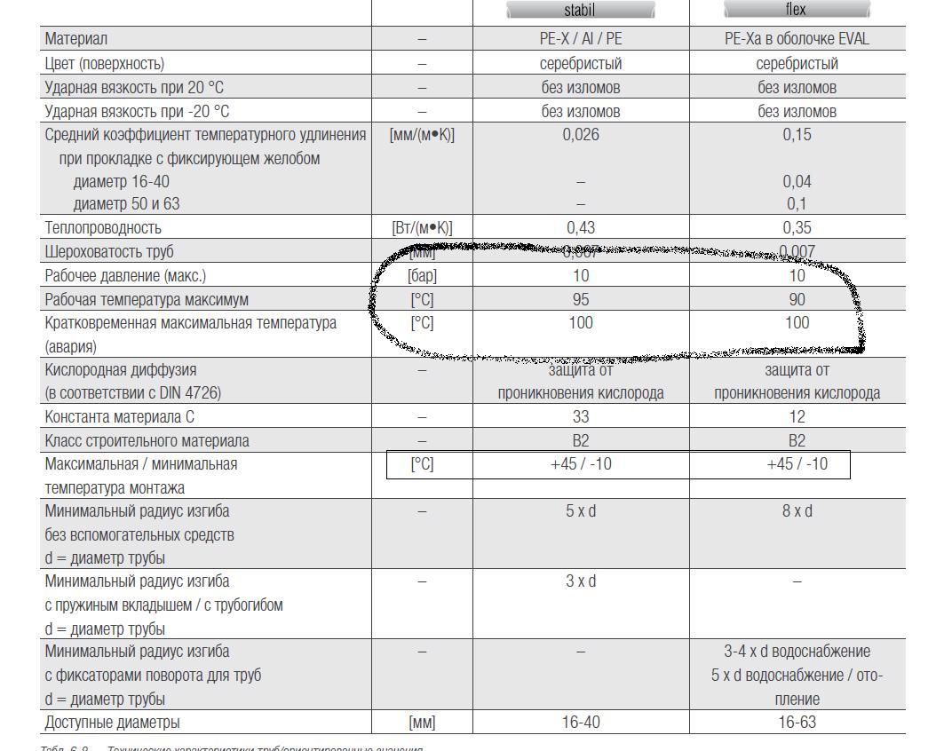

Итак, проведем небольшую ретроспективу ситуации.
На входе имеем громкие слова, что Рехау - это на века. Более того, дают гарантийные бумаги, которые клятвенно обещают любовь, взаимоуважение и компенсацию любых издержек, связанных с авариями.
В один прекрасный солнечный день заказчик, повёвшись на маркетинговую уловку " все включено и даже больше", покупает через меня трубу и монтирует себе простую обвязку простой газовой колонки - канцелярским языком "газового проточного водонагревателя".
Через месяц мы имеем картину полного разврата и запустения, воду на полу и плавающих соседей. Всего-то лопнула труба...
Как нормальные люди, мы позвонили куда следует и изложили чего думали. Прошу заметить для протокола, что изложение было цензурное.

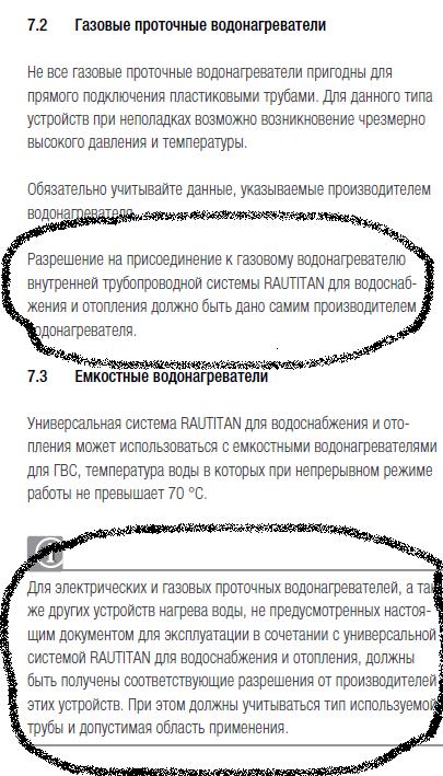

В результате некоторых недоумений гарантийным случаем ситуацию не признали, сказав, что у нас мол в техинформации есть нерекомендованно обвязывать колонки трубой. И вообще старую древнюю железяку некошерно вязать новыми трубами ...
Поскольку есть у рехау такой талмуд технической информации, где завуалировано можно написать чего угодно, я решил таки найти эту запись. Типа, как же оно выглядит официально-то?
Нашел. Я ж упорный, я читать умею. Правда, это умение не гарантирует понимания прочитанного, но хоть что-то...
Итак, не поленюсь - вырежу кусочек странички. По ней для обвязки любого газового проточного водонагревателя вам нужно получить разрешение от производителя газового прибора (!!!) на использование трубы рехау с этим прибором. Истинно по-немецки.
Я конечно представляю глаза любого производителя котлов или колонок, с которым я бы гипотетически пришел с таким вопросом. Ну поскольку такой бумажки у меня и вправду нету - пришлось уйти несолонно хлебавши.
Но, тем не менее для трубы декларируется 10 бар и 90 рабочих градусов. И дается гарантия. 10 лет.
С таким успехом эту гарантию можно давать лет на триста. Ибо мелких сносок в этой Книге Труб нарыть можно будет скорее всего много. Полезных таких сносок.... Более того, там даже написано, что они вправе вносить в этот Талмуд изменения без уведомления, типа " производитель оставляет за собой право курить вещества на свое усмотрение"...
Ну вот так как-то. На входе имели хорошую трубу. На выходе аврал и плавающих соседей.
И как обычно виноват кто - монтажник. Производитель производит высококачественный товар и пишет бумажко.
