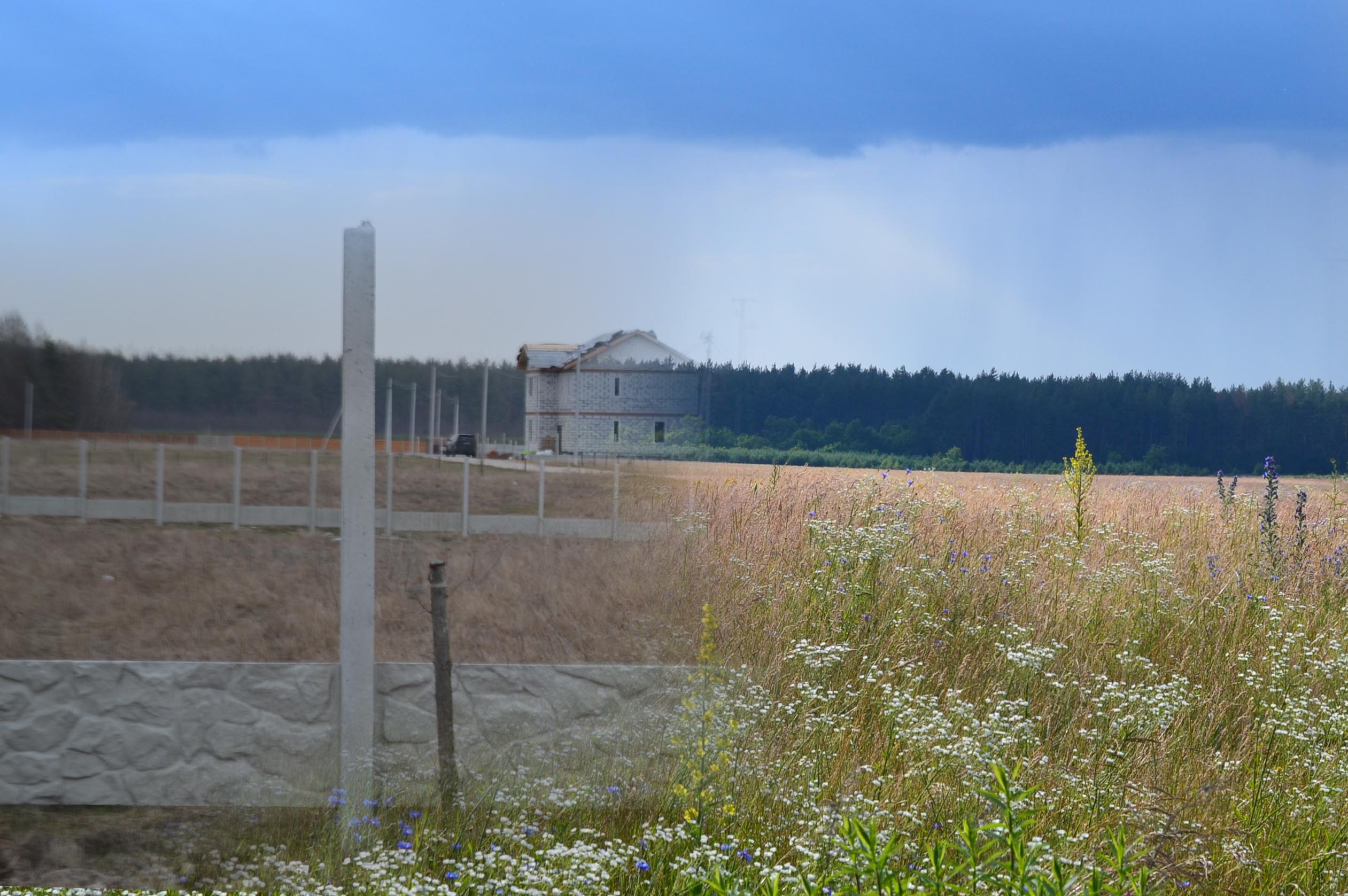

Как нам быть со столбом для вешания счетчика? уч.46 - с нашей стороны столбов нет. Или возможно повесить на столб забора? Но фасадных столбов у нас нет - только на границе с соседями.

Все будет :-), со вторника ударными темпами ставим столбы там, где их пока нет :-), столбы будут у всех, на них будет накидка делаться с основной стороны

Все будет , со вторника ударными темпами ставим столбы там, где их пока нет , столбы будут у всех, на них будет накидка делаться с основной стороны
А можно ставит их там где нужно, а не там, где их пока нет, и что для этого нужно :beer::beer:
привязка к меже, есть моменты с прямыми (не диагональным) переходами над дорогой, есть моменты по провису кабеля и по логике расстановки столбов
в общем - Андрей точно разберется ;):beer:
т.е. стобы на другой стороне будут четко напротив уже установленных? будут минимализировать (один столб на два смежных участка ) или на каждый участок свой столб?
Минимизировать будем. Присмотрись к плану участков - у нас не идентично межи друг напротив друга, потому там свои частности.
