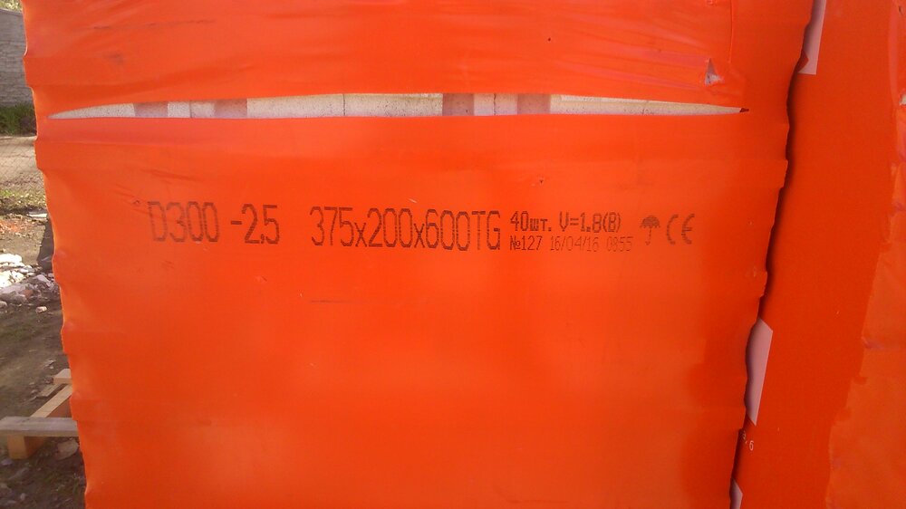

Если позволите!? Вопрос...
На пачке блока точечным принтером нанесено Д300-2,5 итд, дата, объём, бирка отсутствует!
В паспорте указана прочность 2,41 и класс бетона В 2,0
Скажите, что означает Д300-2,5?
Спасибо!

Добрый день.
1. При переходе на новый вид маркировки, в процессе обновления программа по печати паспортов качества, которая автоматически подтягивает класс прочности и фактическую прочность под загрузку автомобиля с конкретной партией или несколькими партиями, поэтому получается в данный момент разночтение. В маркировке на пакете как и в дальнейшем в паспортах качества будет отображаться фактическая прочность при влажности образцов 6%, так как испытания на прочность бетона по Европейским стандартам выполняется при эксплуатационной влажности которая составляет в среднем 6%.
Отсутствие маркировки на пакете – возможно затерлась надпись при перевозке, что ранее не замечалось или сделано умышленно. При печати маркировки на пакете наносится вся перечисленная информация.

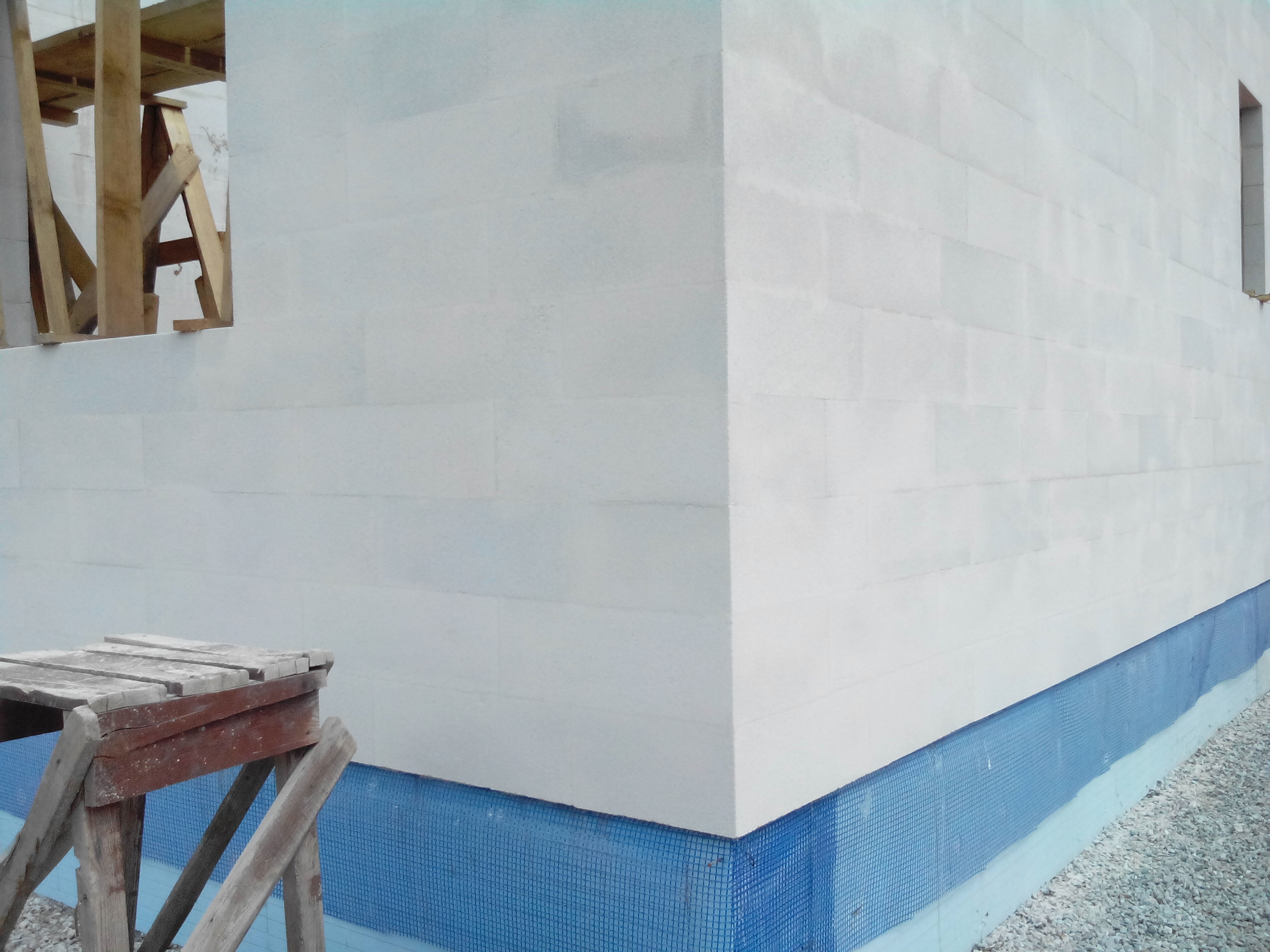

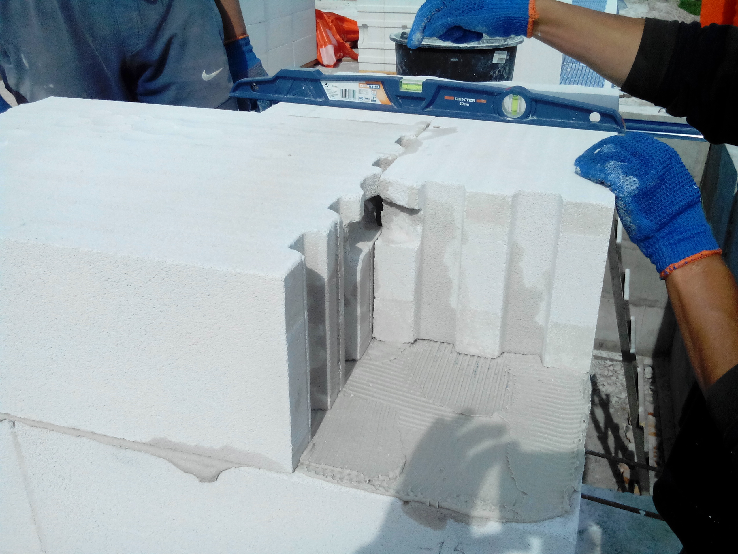

Ув. ТС! Как ВЫ рекомендуете вести кладку наружных стен из блоков 500*200*600 ПГ в части перевязки углов и далее рядовой перевязки (с учётом того, что в угловом блоке замок отрезается для формирования угла (см фото) и размер блока по длине становится почти равным его ширине)? Моё решение- угловая вставка!
Заранее, большое спасибо!
Гарно я теж хочу з таких блоків будувати дім, вони дуже важкі? У вас Д400?
Извините, но у меня блоки от Д300 до Д500 толщиной от 100 до 500мм и на три дома:) и каждому из них - своё место!
Д300 500*200*600 - тяжеловат, это правда, и работать с ним сложнее, особенно в части точности установки соблюдения плоскости при подрезке итд (напомню... блоки первой категории имеют точность по геометрии +/- 1мм... и соответственно кладка тоже должна иметь точность +/- 1мм)!
