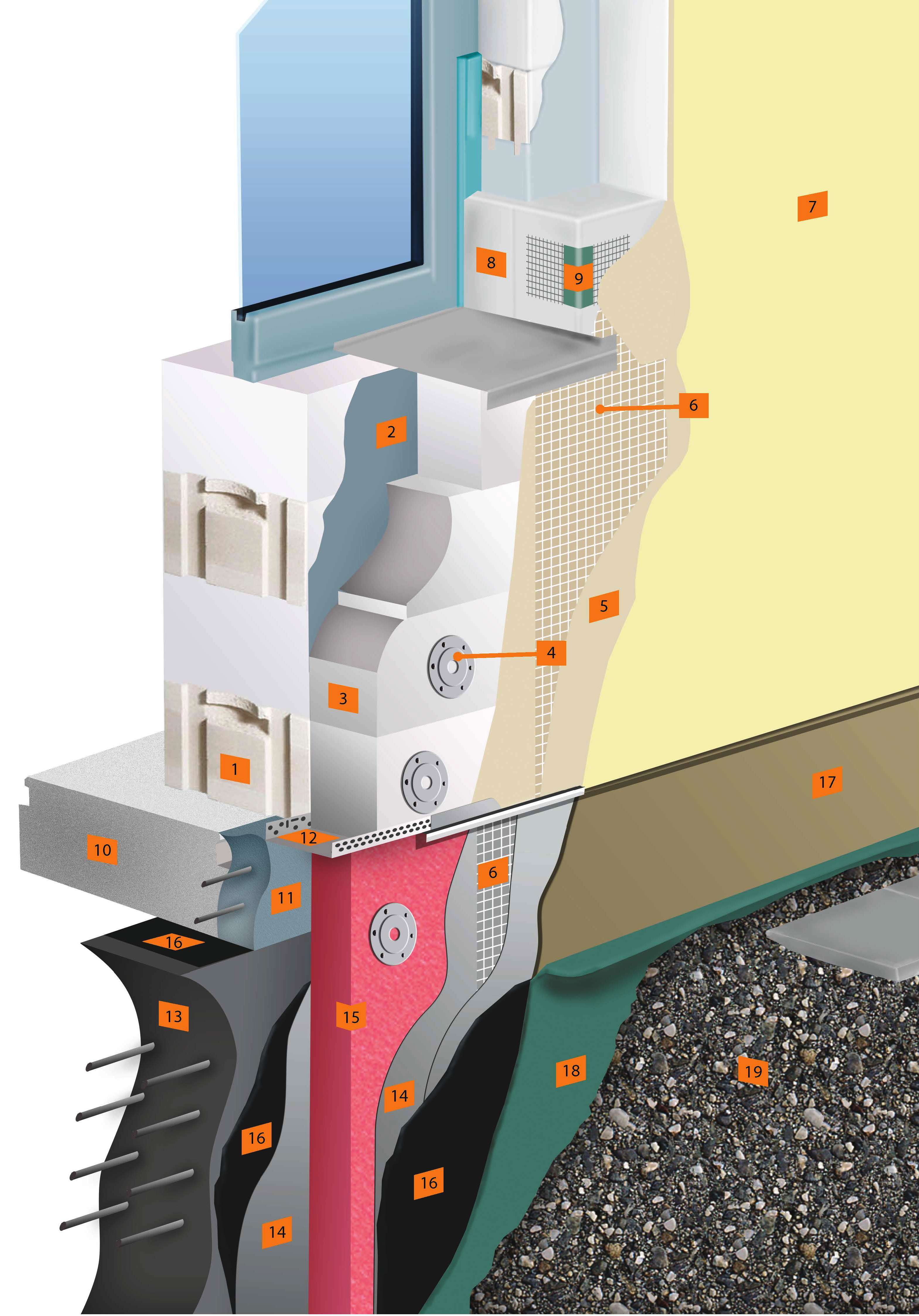

Здравствуйте Уважаемый представитель Аэрок.
Созрел вопрос.
На фото
указан под № 8 Доборный элемент Азрок Энержи для откоса.
Где его приобрести?
И, вообще, более подробно расскажите,
как обходить окна Аэроком Энержи?

Добрый день.
Доборный элемент - это отрезанный по размеру Енерджи. Енерджи отлично поддается обработке и режется простым инструментом под нужный размер. По отзывам практиков (:)), как альтернативный вариант, откосы прекрасно можно обойти пенопластом, если нестандартное окно - минватой. Дешево и сердито))

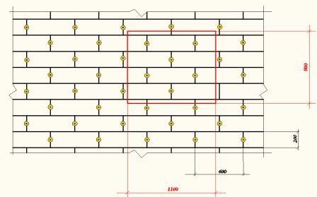

Вопрос по размещению дюбелей.
На схеме указано размещение дюбелей.
Дюбеля при этом охватывают перпендикулярно размещенные швов двух рядов плит.

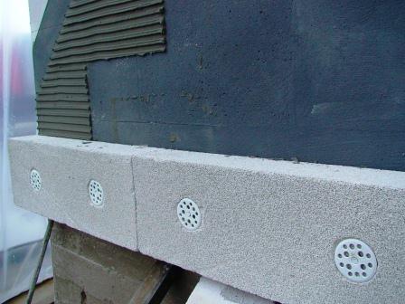

А вот на следующем фото дюбель,
смещен внутрь блока
Так как правильно
и не расколет дюбель газблок?
смещен внутрь блока
Так как правильно
Доброго дня! Вірне розміщення дюбеля на фото.
То есть,
не так как на схеме, между швов,
а так как на фото, сдвигая дюбеля к центру?
А тарельчатые дюбеля не по колют газблок?
И еще,
как крепить Аэрок Энержи над окном?
Нужно устанавливать монтажный цоколь
или достаточно приклеить на клей?
