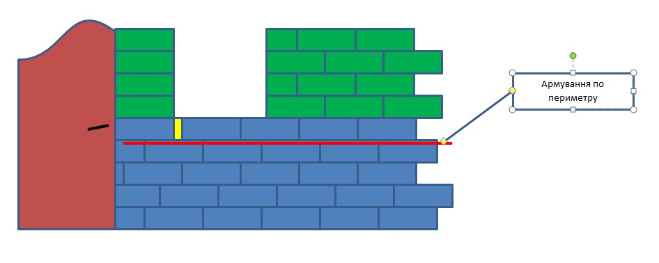

Поклали 5ть рядів D400 375мм ГБ з даної теми. Тепер якраз підуть вікна. Кут майбутнього вікна попадає рівно на шов на пятому ряді, ще й добірний маленький блочок в цьому місці (жовтий). Що скажете, на скільки критично?
P.S. Армування по периметру проведене, і збігається з підвіконними отворами. Подвійна функція.
P.Р.S. Перший ряд теж проармований. Забув намалювати :(

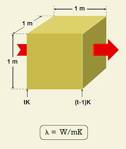

Для начало важно понять что собой представляют следующие понятия:
  • теплопроводность (λ): количество тепла в Вт, способное пройти через 1м2 материала, толщиной в 1м, при разнице температур на противоположных сторонах в 1К (1°C). Выражается в Вт/(мK). Чем меньше λ тем более эффективней утеплитель.
  • U - количество энергии в Вт, которое проходит через 1м2 конструкции, при разнице температур на противоположных сторонах в 1К (1°C). То есть данный параметр уже учитывает толщину конструкции. Выражается в Вт/(м²K). Чем меньше U, тем более эффективна теплотехническая характеристика конструкции.
  • R - обратно-пропорционально U, следовательно чем больше R, тем более эффективна теплотехническая характеристика конструкции.
U® конструкции можно посчитать как вручную так и с помощью онлайн калькуляторов, в том числе и смарткальк, хотя это просто российский клон немецкого u-wert. Последний в отличие от клона, может считать и неоднородные конструкции.
Исходные данные для этих онлайн калькуляторов можно править, взяв их из местных норм, или результатов испытаний конкретного материала. Для расчета теплосопротивления нужно знать теплопроводность λ и его толщину. Когда уже есть U® конструкции, по климатическим данным конкретного региона, можно вычислить потери за месяц, сезон, год и тд.
