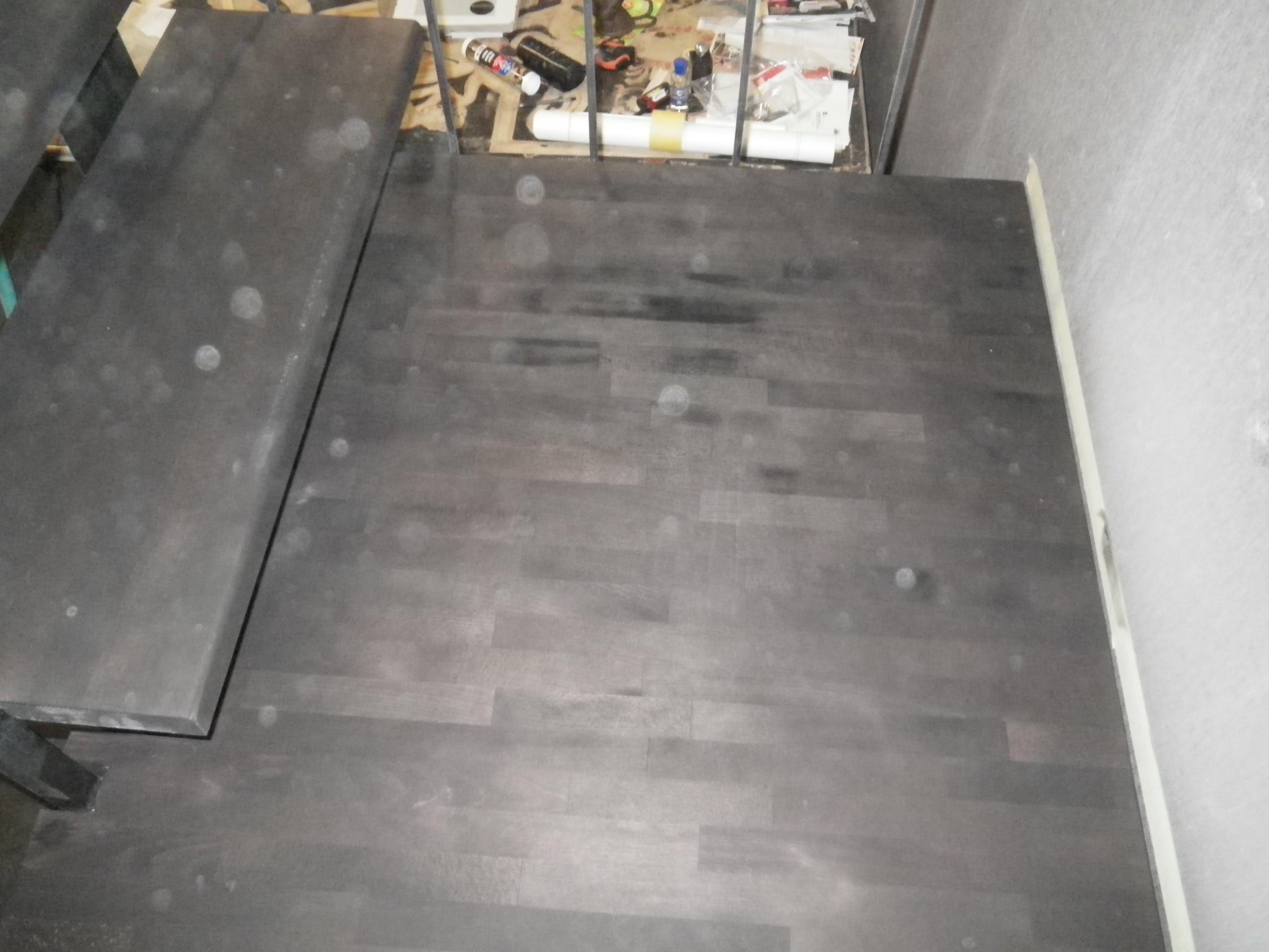

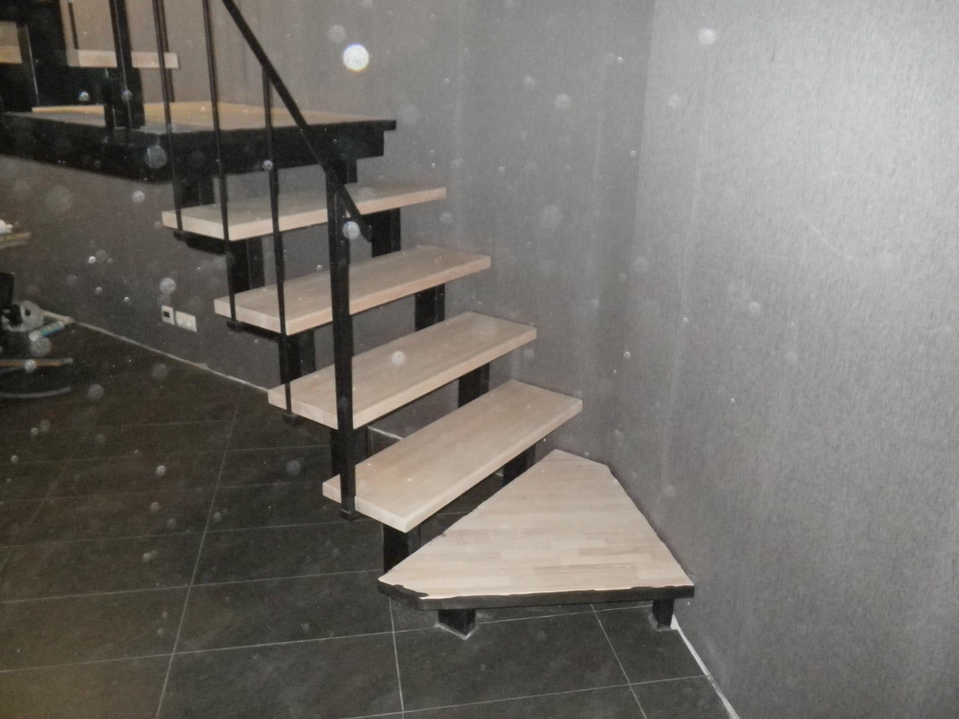

Игорь&Ира Опубліковано: 4 грудня 2014 Поділитись Опубліковано: 4 грудня 2014 Щиты не предназначены для свободной установки (без лагов). Даже и лаги недостаточно прочные они могут выгнуть, а если не выгнут, то потрескаются сами в зоне напряжения. Это относится к любому дереву, а к буку в особенности. Мебельные буковые щиты будут закреплены на профильных трубах 80х80 мм с промежутком 700 мм. Но и просто установка на лаги может проблему не решить. Щиты ссыхаются или набухают в направлении ширины, поэтому жесткое закрепление их на лагах может усугубить проблему. Может придумать что-то плавающее? Собственно проблеме-то сотни лет, для ее решения существуют скрытые шпонки, наградники, рамочные каркасы дипа дверных. В данном случае можно еще предложить лаги с обратной стороны на ласточкиных хвостах, обязательно без клея! Можно, как для "чайника"? Схемы и фото приветствуются. Ну и не пренебрегайте вперед консультацией опытного мастера, когда планируете работу с деревом. Для этого на форуме. Ничего сложного в креплении ступеней нет, классика жанра. Можно пошагово крепление деревянных ступеней к профильной металлической трубе? Добавлено через 1 минуту 2-4 мм это не беда. Берете горячий утюг, смачиваете вмятину водой, отпариваете... и так раз 10-20. Дерево расправится, потом это место нужно прошлифовать. А как такую проблему решать на паркете? Посилання на коментар Поділитися на інших сайтах More sharing options...
Фрол Фомич Опубліковано: 4 грудня 2014 Поділитись Опубліковано: 4 грудня 2014 Может придумать что-то плавающее? Поневоле придется придумывать, но лучше эту проблему не создавать, чем выдумывать решение Можно, как для "чайника"? Схемы и фото приветствуются. Заочные рецепты- не мое хобби, но главное иметь в виду, что склеенный щит может играть на 1-2 см на метре ширины при неблагоприятных условиях. Можно пошагово крепление деревянных ступеней к профильной металлической трубе? Я видел, если не путаю, фото бетонного каркаса и его комментировал. С трубой еще проще- подходящие шурупы снизу, между металлом и деревом прокладку из тонкой резины или лучше силикон, чтобы не скрипело. Отверстия шурупов вверху рассверлить до 8-10 мм (плавающее крепление) А как такую проблему решать на паркете? Так же 1 Посилання на коментар Поділитися на інших сайтах More sharing options...

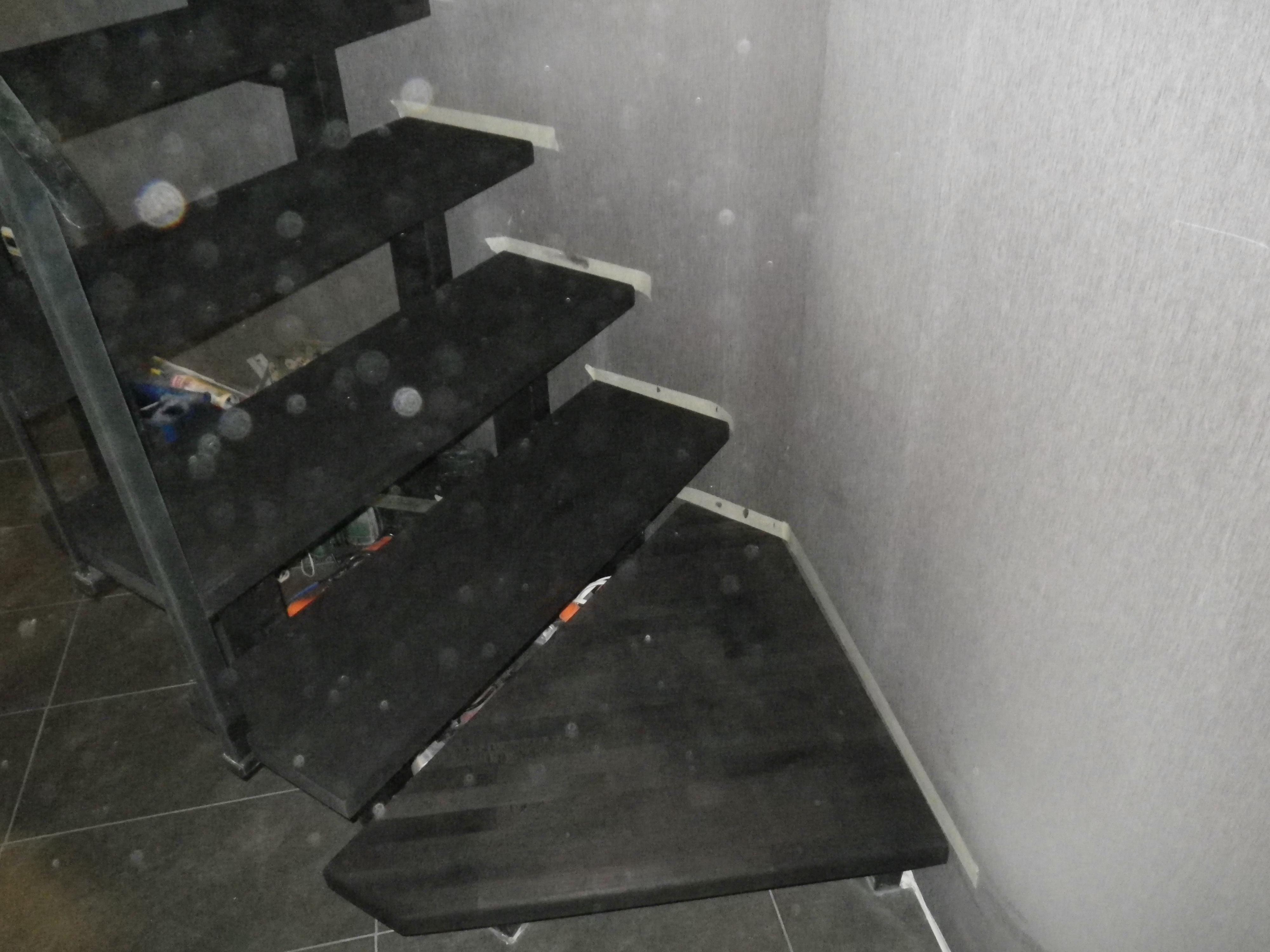

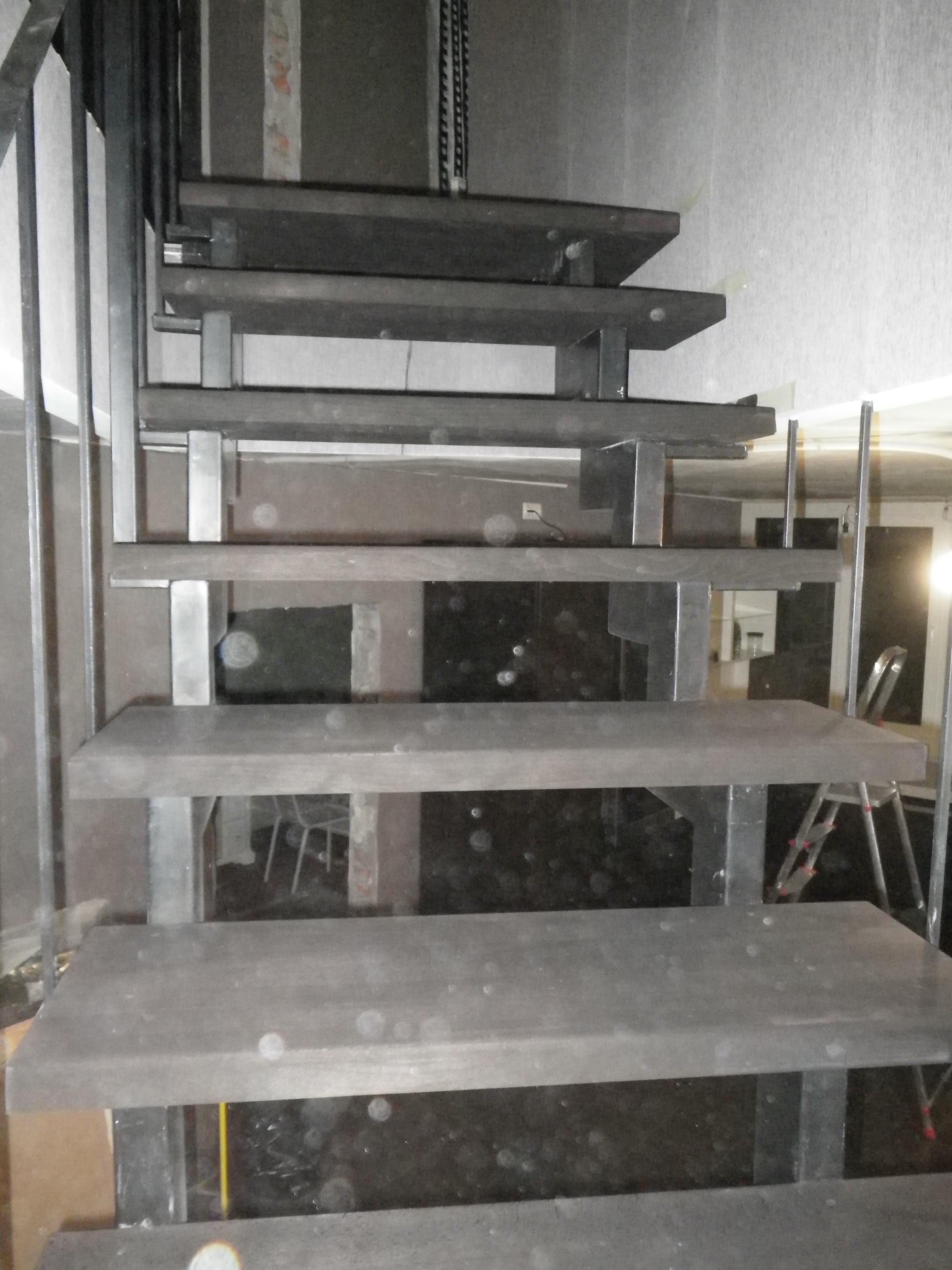

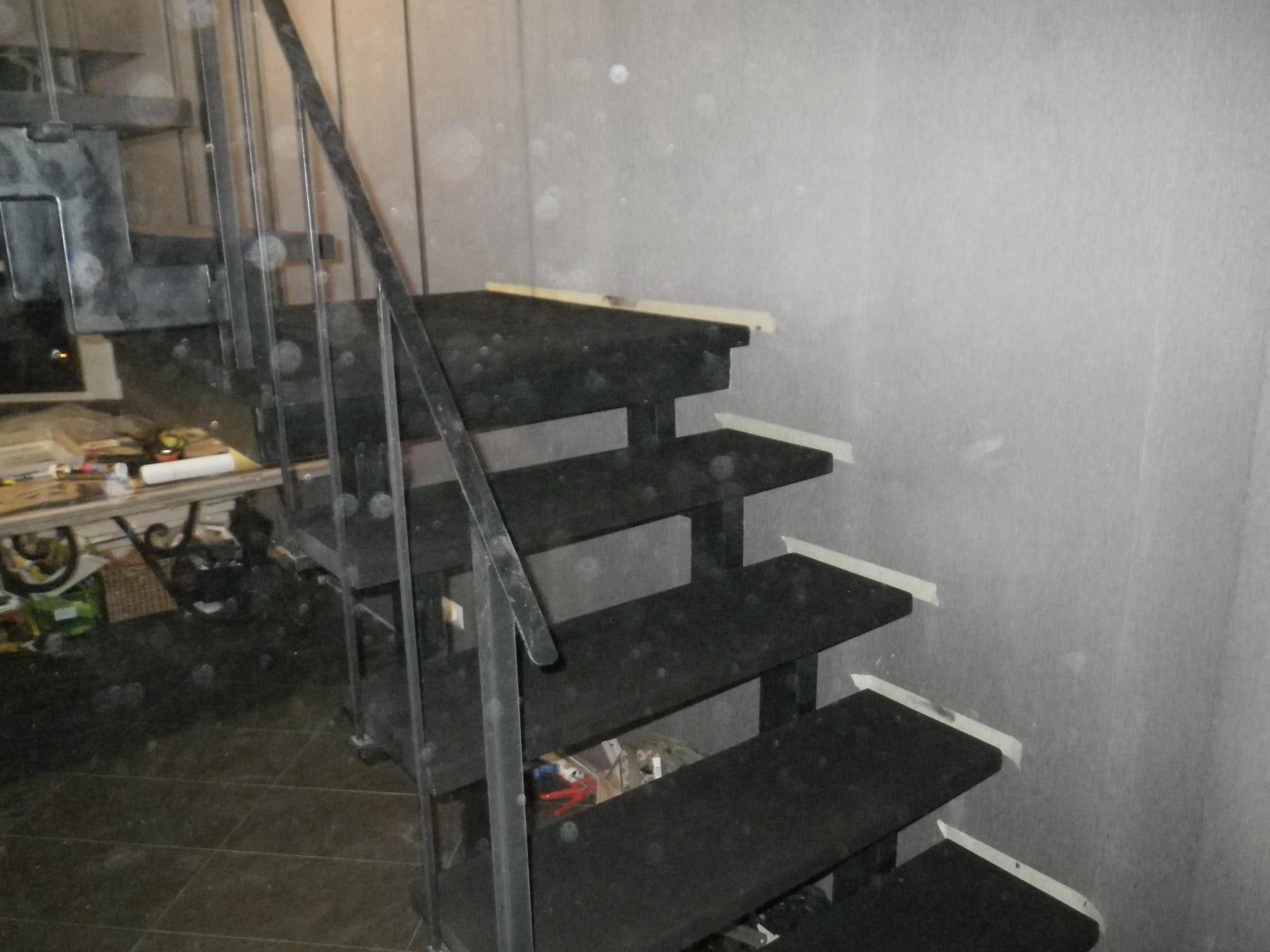

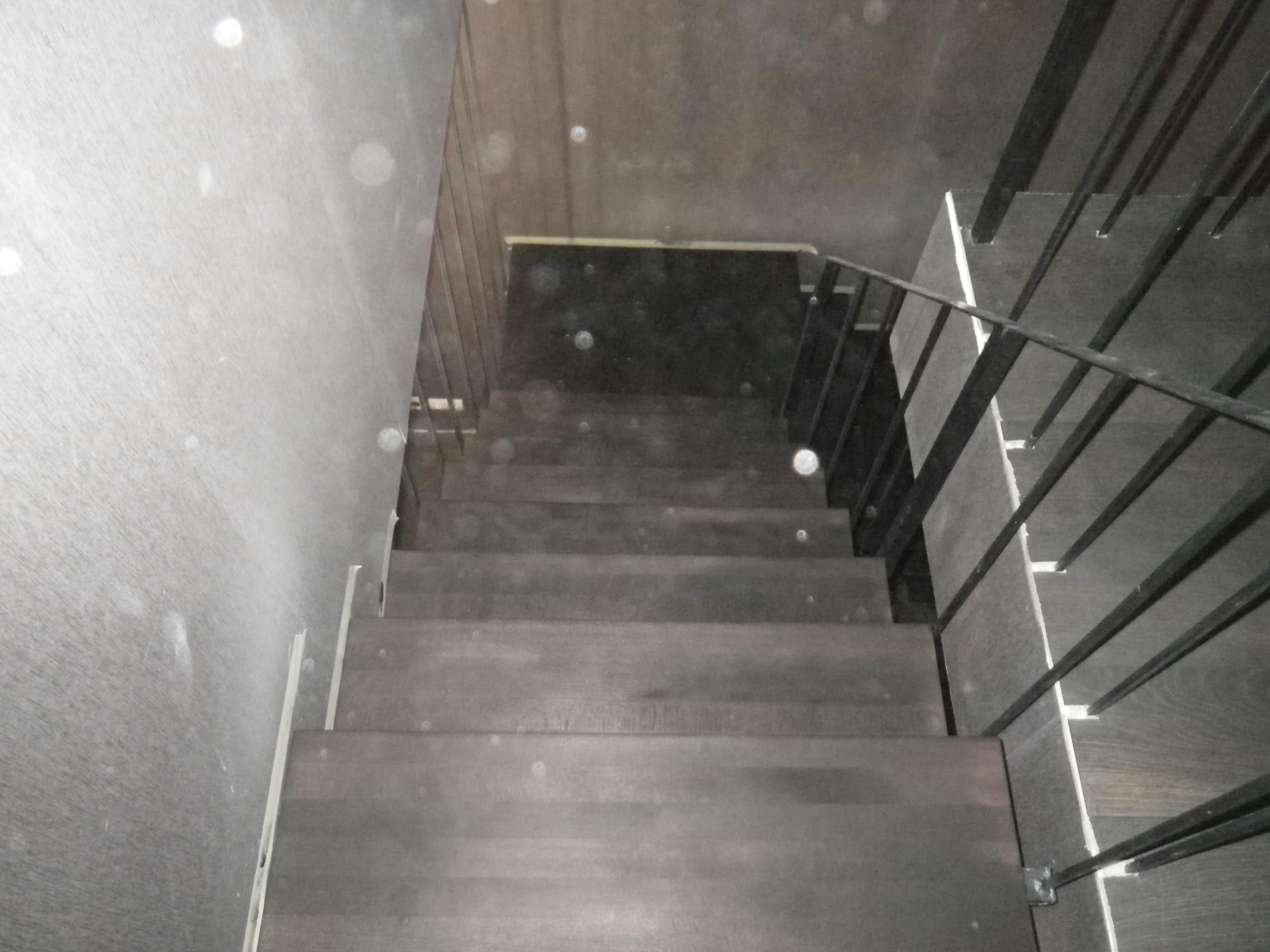

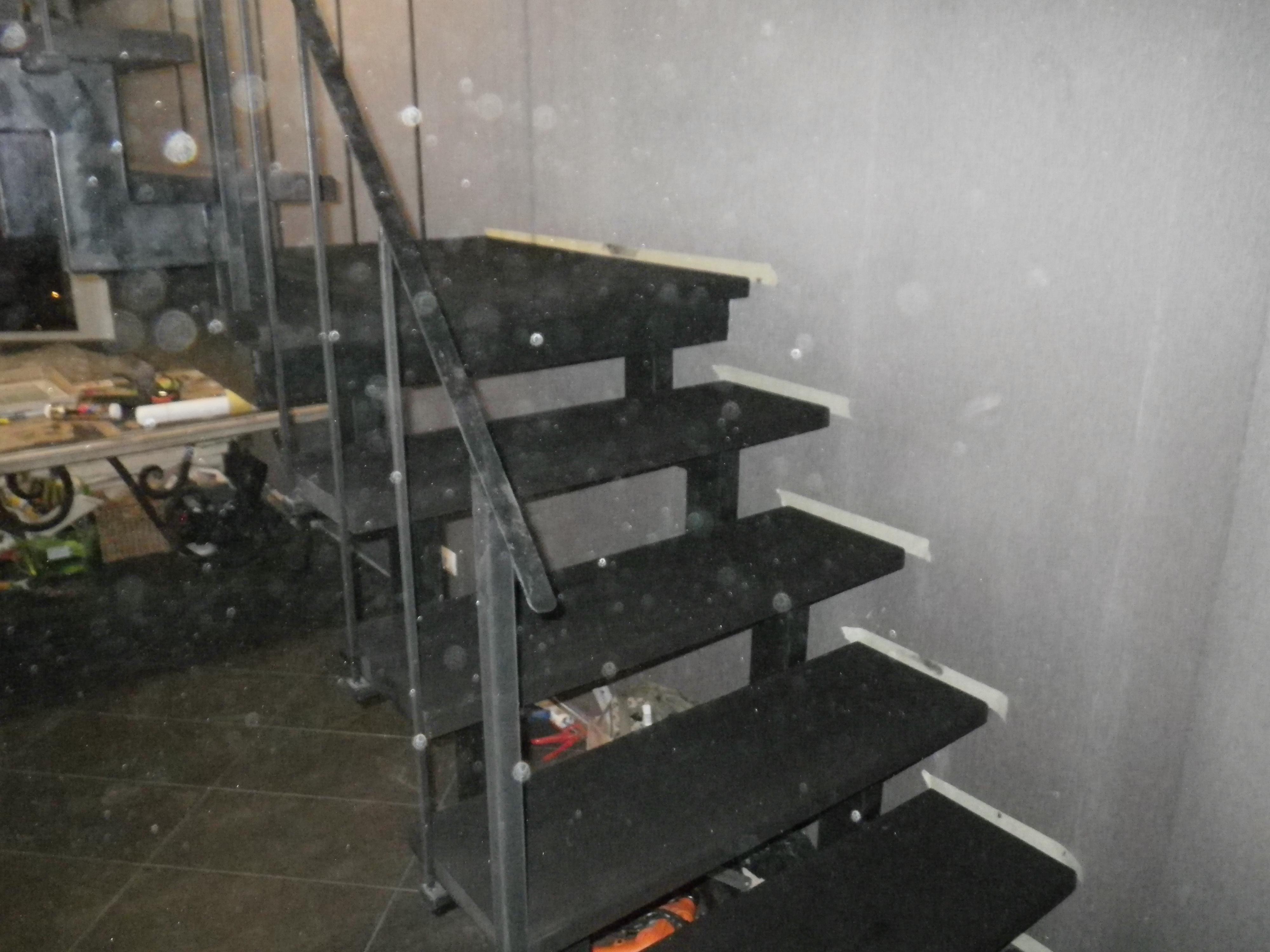

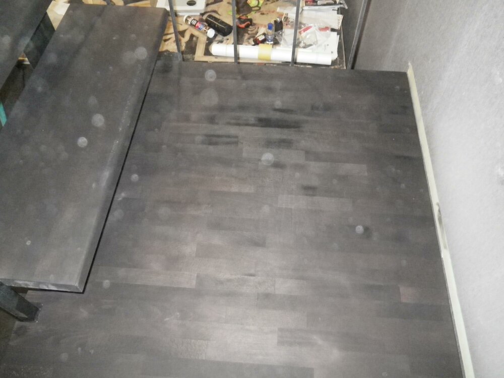

Михаил Артуют плюс Опубліковано: 8 грудня 2014 Поділитись Опубліковано: 8 грудня 2014 ступени пикрыты: пигмент+ масло воск Посилання на коментар Поділитися на інших сайтах More sharing options...
viksel Опубліковано: 8 грудня 2014 Поділитись Опубліковано: 8 грудня 2014 Улыбнуло ограждение,тянет на номинацию "самая бюджетная лестница":D.Неужели люди такие жлобы или это просто пофигизм по какой лестнице ходить?...К исполнителю претензий никаких,ему сказали-он сделал Посилання на коментар Поділитися на інших сайтах More sharing options...
lagish Опубліковано: 8 грудня 2014 Поділитись Опубліковано: 8 грудня 2014 Улыбнуло ограждение,тянет на номинацию "самая бюджетная лестница" Подозреваю,мастер ступенек сделал своё дело...теперь очередь мастера ограждений. Посилання на коментар Поділитися на інших сайтах More sharing options...
Игорь&Ира Опубліковано: 8 грудня 2014 Поділитись Опубліковано: 8 грудня 2014 ступени пикрыты: пигмент+ масло воск 1. Как крепили ступени? 2. Что планируете делать с перилами? Добавлено через 2 минуты Улыбнуло ограждение,тянет на номинацию "самая бюджетная лестница" Хорошая покраска металла (можна с патиной), сверху деревянный поручень - и будет "хорошо". При желании, между стойками ограждения можно вварить псевдокованные элементы. 1 Посилання на коментар Поділитися на інших сайтах More sharing options...
Михаил Артуют плюс Опубліковано: 9 грудня 2014 Поділитись Опубліковано: 9 грудня 2014 1. ступени крепили через верх. А именно делали отверстия в ступени заганяли саморезы сверху штапики + шпаклевка+ покрытие. Что касается перил то они мне тоже не особо нравятся. делать больше ничего не хочет (Жена-свое виденье и все такое )в общем я бы все делал по другому и цвет ступеней сделал светлый. Вот как то так: 1 Посилання на коментар Поділитися на інших сайтах More sharing options...
rul.32 Опубліковано: 10 грудня 2014 Поділитись Опубліковано: 10 грудня 2014 1. ступени крепили через верх. А именно делали отверстия в ступени заганяли саморезы сверху штапики + шпаклевка+ покрытие. Нельзя так делать.По меньшей мере это просто- непрофессионально. За деньги, так делать, точно, нельзя.Даже если дешево. 2 Посилання на коментар Поділитися на інших сайтах More sharing options...
viksel Опубліковано: 10 грудня 2014 Поділитись Опубліковано: 10 грудня 2014 За деньги, так делать, точно, нельзя.Даже если дешевоА если делать то никому не показывать:D,хотя...антиреклама тоже реклама и имея такую репутацию можна зарабатывать,не заработается только то ради чего человек решил стать столяром,да и заказчикам наука будет,когда через год другой будут искать мастера чтоб сие "чудо" переделать то уже будут вкурсе - "не ганялся бы ты поп за дешевизной"....:D Посилання на коментар Поділитися на інших сайтах More sharing options...
Plotnikovvv Опубліковано: 11 грудня 2014 Поділитись Опубліковано: 11 грудня 2014 А если делать то никому не показывать:D,хотя...антиреклама тоже реклама и имея такую репутацию можна зарабатывать,не заработается только то ради чего человек решил стать столяром,да и заказчикам наука будет,когда через год другой будут искать мастера чтоб сие "чудо" переделать то уже будут вкурсе - "не ганялся бы ты поп за дешевизной"....:D Все это делается только в четырех случаях... 1 нет надлежащего инструмента, 2 нет другой возможности крепления, 3 нет знаний... 4 нет желания возится.... Добавлено через 5 минут Может кому будет интересно посмотреть как сделал себя я... там есть косяки... я не великий специалист))) www.stroimdom.com.ua/forum/showthread.php?t=90761&page=3 Посилання на коментар Поділитися на інших сайтах More sharing options...
Михаил Артуют плюс Опубліковано: 11 грудня 2014 Поділитись Опубліковано: 11 грудня 2014 Ну начнем с того что этот вид крепления был условием заказчика. и економить на нем никто не собирался. Как он хотел так ему и сделали. Посилання на коментар Поділитися на інших сайтах More sharing options...

rul.32 Опубліковано: 11 грудня 2014 Поділитись Опубліковано: 11 грудня 2014 Ну начнем с того что этот вид крепления был условием заказчика. и економить на нем никто не собирался. Как он хотел так ему и сделали. Если Вы не смогли убедить заказчика,что так делать нельзя,тогда Вам минус. Посилання на коментар Поділитися на інших сайтах More sharing options...
viksel Опубліковано: 11 грудня 2014 Поділитись Опубліковано: 11 грудня 2014 Если Вы не смогли убедить заказчика,что так делать нельзя,тогда Вам минусТи в это веришь?А красить в сборе тоже заказчик приказал?Когда это заказчик расказывал мастеру про технологию крепления ступеней.Если бы он знал то думаю сам бы и сделал..А если и был такой грамотный то чего не сказал закруглить торцы...Так скоро исполнитель будет глазами,руками и мозгом заказчика. Посилання на коментар Поділитися на інших сайтах More sharing options...
