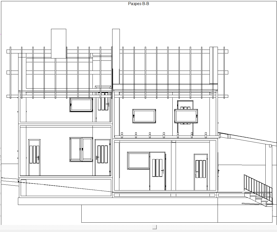

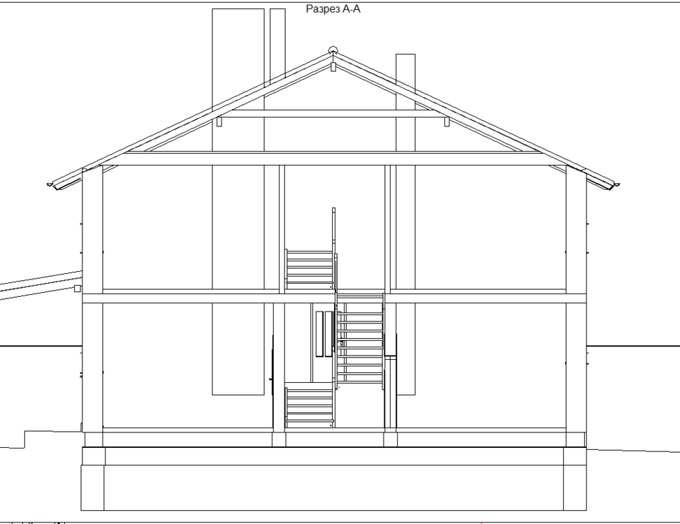

я так же как и вы пытаюсь просчитать минимально необходимый фундамент, только подход у меня другой (насколько верно - не знаю, может кто и подскажет). Где-то на форумах повстречалось, что нагрузку на фундамент рассчитывают в т/м.п. Получается, что действительно, давление здания через фундамент на грунт неоднородно, и эта неоднородность не полностью убирается монолитным армированным фундаментом, при решении этой проблемы производят конструктивное армирование. Так вот по бору нагрузок, думаю, что правильно будет сбор произвести по самой нагруженной стене, которая опирается на фундамент. Как пример - мои расчеты говорят - 10,5 т/м.п самы загруженный фундамент, остальные поменьше - есть 7,5, и даже 5,5.
это здание : ГБ300+120кирпич, размер 11*11 м, один полный и один мансардный этаж, перекрытия - деревянные балки с утеплителем, деревянными полами, стропильная система + шифер, учтена полезная нагрузка 0,2 т/м2, снеговая 0,2т/м2, грунт при этом плотная слабовлажная глина. Так вот при расчете на 10,5 т/м.п получил ширину подошвы 0,6 м при 35% запаса. В цело получилось на дом две ширины подошвы фундамента 0,6 и 0,4 м.
как вы определили расчетное сопротивление, почему приняли 1,75 кг/см2, относительно чего у вас запас 35%. если дом из ГБ и деревянное перекрытие, откуда у вас 10,5 т/м.п.

первое, хоть внешние стены из ГБ300+120кирпич, но внутренняя несущая стена из кирпича 380, на эту стену опираются перекрытия с двух сторон плюс частично крыша (в расчете я взял весь вес крыши);
сопротивление грунта сперва взято из таблицы, но еще и рассчитано в небольшой программе Расчет оснований и фундаментов;
а запас имеется ввиду, что при нагрузке в 10,5 т/мп, площадь опирания 0,6*0,67.
вот тут я совсем не понял
- была бы геология - вопросов бы не возникало, данные брал по таблицам, брал примерно средние характеристика глины, УГВ ниже 8 метров, увлажнение возможно только при дожде, очень тугая, тяжело копается лопатой, ну и наблюдения за стройками других. Возникал вопрос по пучинистости, но местные строители его не учитывают, грунт сухой.
-10,5 т/м.п опирается не на метр погонный а на 0,67 м, при ширине подошвы 0,6м, отсюда и запас.
- а программка rezultat.ucoz.net/
то есть на простенок длиной 670 мм приходит нагрузка 7 т
то-есть на подошву фундамента шириной 0,6 м приходится нагрузка 10,5/0,67=15,67 т/м.п

сам запутался, расчетное сопротивление грунта при ширине подошвы в 0,6 м позволяет нести нагрузку в 15,67 т/м.п, вот так наверное будет верно

я сейчас говорил не о несущей грунта, а о запасе при выборе ширины подошвы в 0,6 м, можно выбрать ширину грунта меньше, так и запас будет другим, например при ширине подошвы 0,4 м - 1/0,92=1,09 , запас около 9 %.

да, кстати вот мои картинки, может что посоветуете
Я здаюсь!
я то же, даже не наю чем помочь.
PS. картинки порадовали
говорят, если непонятно объяснение, то виноват объясняющий, согласен, видимо я не те слова применял и не в том порядке, сам сдаюсь, но не "бейте" сильно, я же не проектировщик, но суть не в том, ветка называется про правильный ленточный фундамент, так вот хотелось бы выработать алгоритм решения данной задачи, набрать или справочного материала для адекватного расчета, или какие нибудь , опять же, адекватные, готовые расчеты, расчетные программы, разобраться, как ими пользоваться и в конце-концов рассчитать ленточный фундамент, и что бы все надбавки и коэфициенты были логично обоснованны и понятны.
