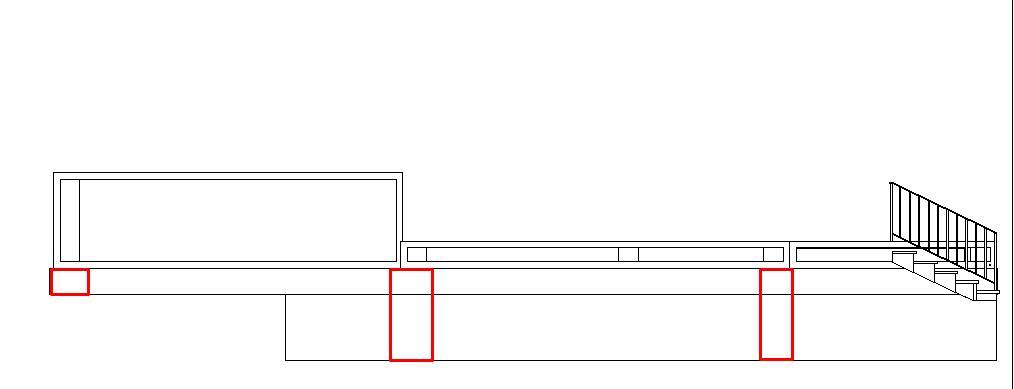

как -то потихоньку тема сошла на нет, Ленточные фундаменты, неужели эта тема сегодня никого не интересует, или, может, все уже все знают, вот я до сих пор не разобрался. Конкретно в моем случае, Фундамент уступом, как бы с нагрузками и подбором ширины подошвы совместными усилиями разобрался, необходимо приступать к расчету армированию, может кто сможет что подсказать. Спасибо

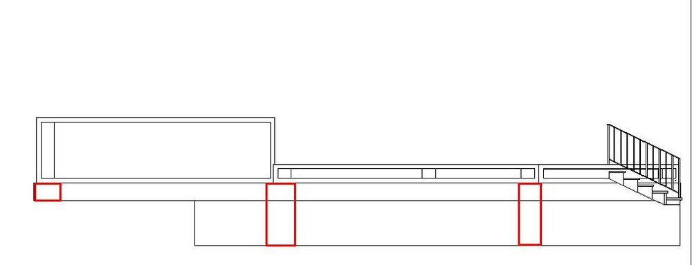

конструкторы, может вы подскажете как армировать ступенчатый фундамент? Про армирование простой ленты инфы полно, не знаю насколько из нее адекватной, но принципы понятны, а вот с уступом - непонятен принцип, на первый взгляд силы действуют те же - на прогиб, на консольную нагрузку, силы пучинистости, но вот что происходит в центральной части ленты, где она изломана, загадка для меня, спасибо
так же, как вы армируете свой ленточный фундамент
что это? свалили все в одну кучу, как вас понимать, вы сами что то придумали и при этом ищите решение проблемы.
то-есть объявляем байкот? понимаю, сам нарвался, ну что же сам, так сам, но все же не по спортивному.
меня интересуют особенности расчета ступенчатого фундамента по моей схеме, какие при такой конструкции (кроме тех что в куче)еще возникают нагрузки, которые необходимо учесть.
