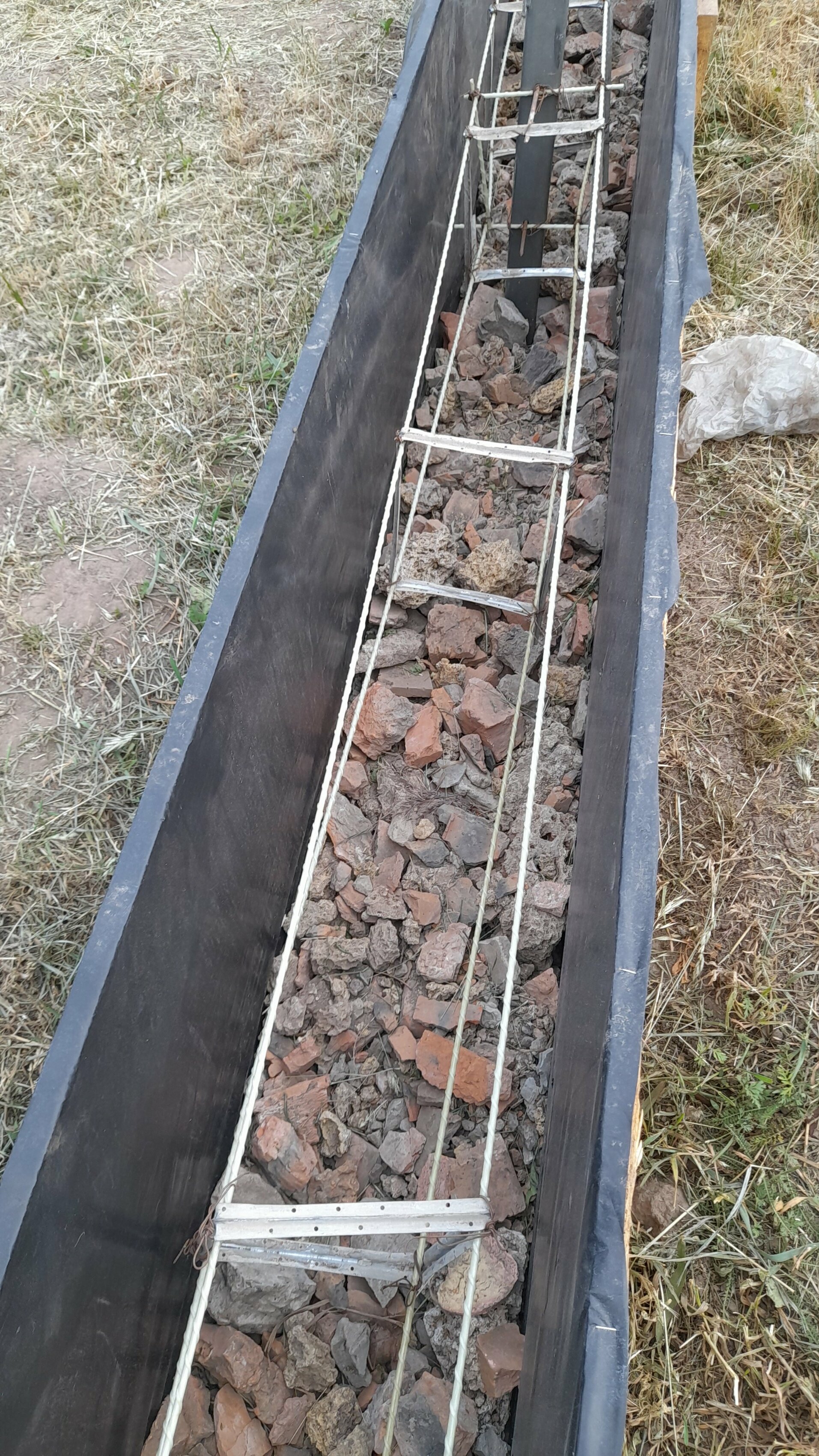

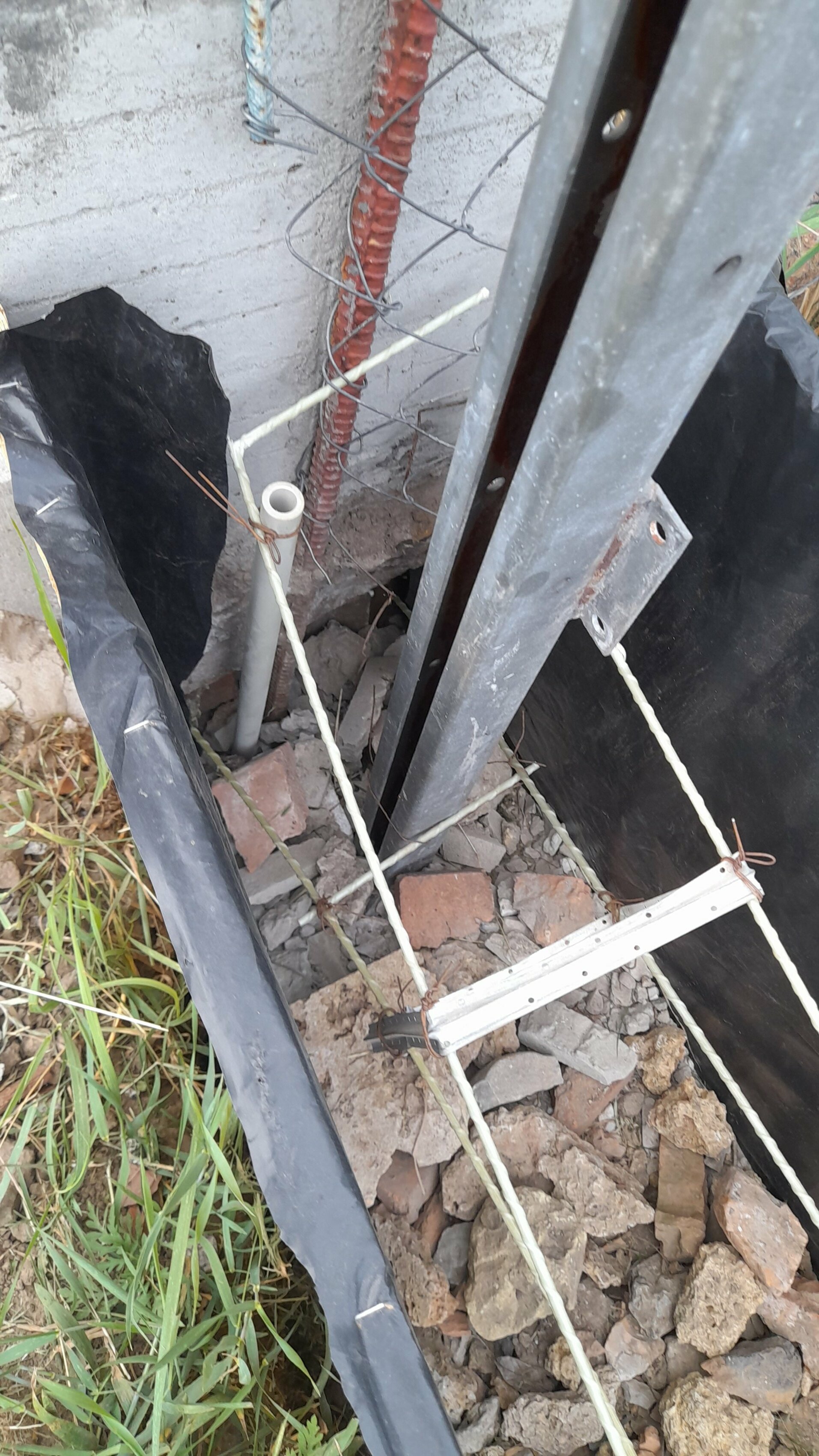

Шановні, підкажіть будь ласка, чи достатньо для армування 20 труби, чи краще 25 покласти?
Думаю ще її наждачкою потерти, щоб бетон краще чіплявся.
Хомутів з таким кроком достатньо, чи ще додати?
  • Хаха 4
  • Конфуз 1
21 годину тому, blacktigra сказав:
це такий прикол на будівельному форумі? :o
39 хвилин тому, Dr.Yura сказав:
Рекламна кампанія задля популяризації форуму. Зразок для початківців і щоб ніхто не почував себе скривдженим... :)

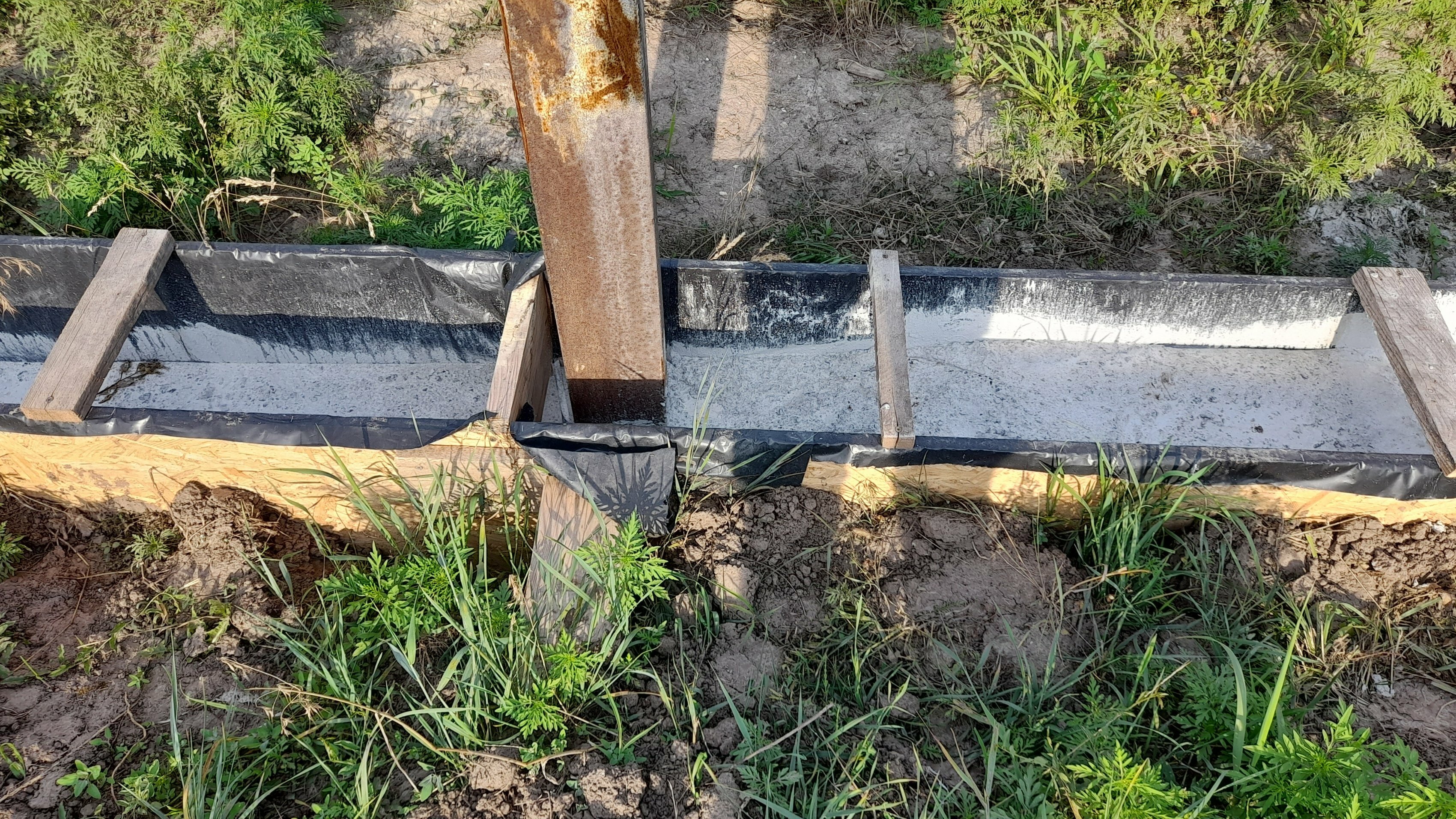

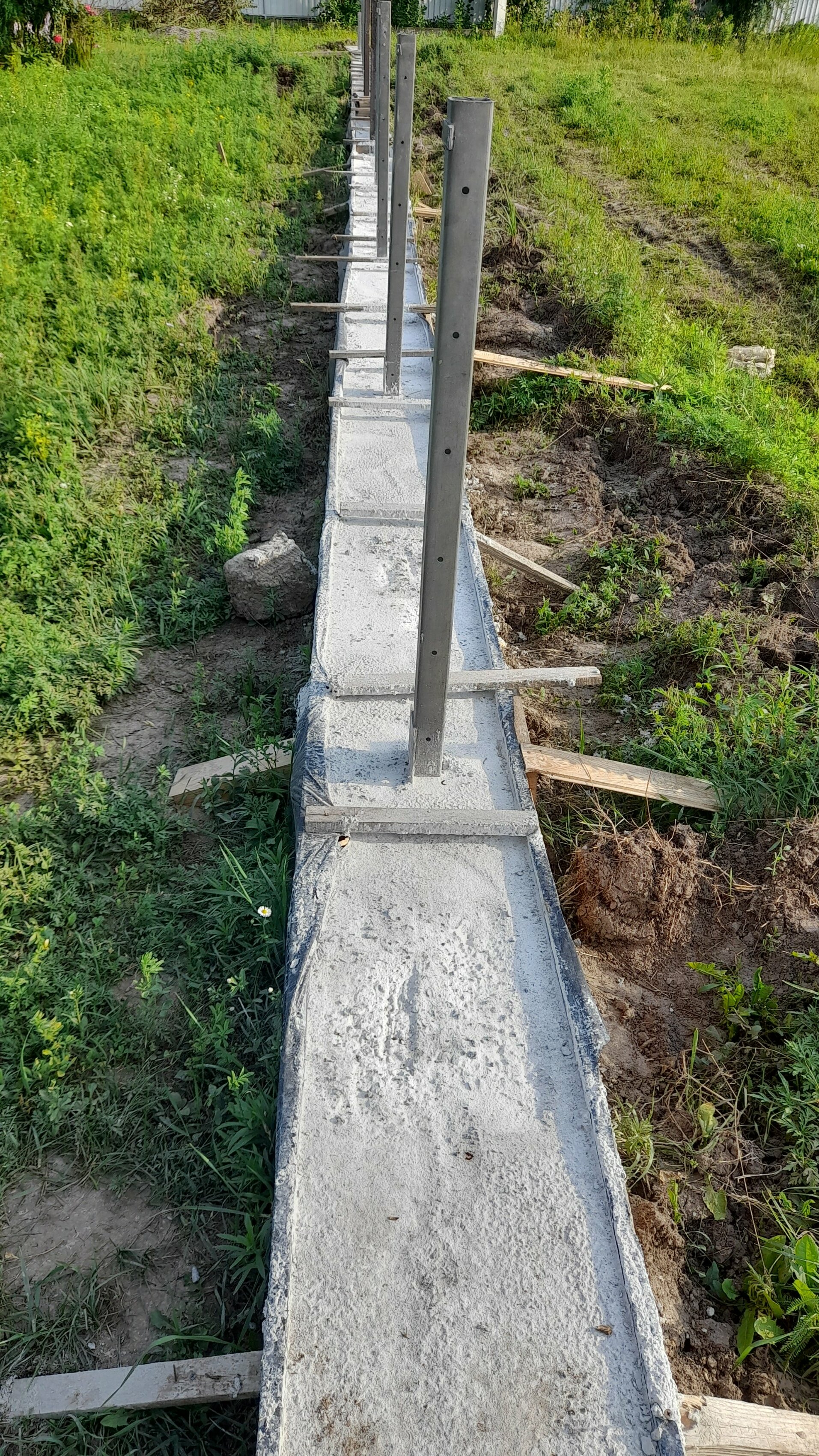

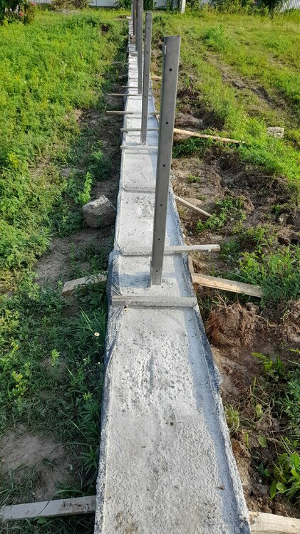

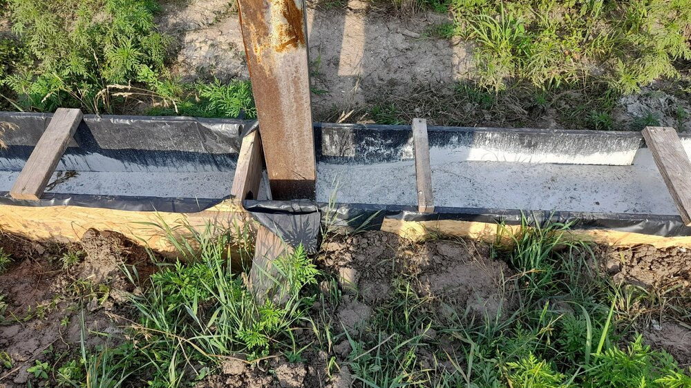

В 19.06.2023 в 20:42, blacktigra сказал:
Ну що, залляли з божою поміччю.
Трохи не вистачило бетону, не розумію чому. Але то таке, потім зверху цементним розчином зроблю рівненько. Додавали воду при заливці, водій міксера казав що потім вже можна не поливати водою, бо її достатньо в бетоні.
38 хвилин тому, blacktigra сказав:
що буде чудово відпадати
39 хвилин тому, blacktigra сказав:
понизили марку ))))
повна відсутність розуміння процесу твердіння бетону і відповідно набору міцності
5 минут назад, Drosselbeere сказал:
Краще скажіть одразу що то ви не розбираєтесь в бетоні. Водій міксера казав що він вже тисячі кубів залляв, і все добре.
  • Хаха 3
  • Конфуз 1
