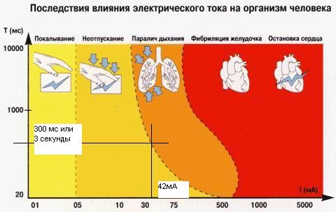

Все верно руки уже не отпустят, а телу и ногам хватит 3 секунд, хотя международные правила не требуют заземлять до 25В, посмотрите на график где проходит линия 25мА.
Так я не пойму - будет в конце концов ссылка на пункт, где написано СОРОК ДВА ВОЛЬТА или опять пустой треп?
300мс=0.3 сек
Так ... на всякий случай :D.
Поэтому 42В это расчетная предельная величина переменного напряжения, не парализующая нервную систему человека, спазм мышц, и это примерно 42/1000 = 42 мА что позволяет адекватно прореагировать в ограниченном промежутке времени... но это если на пальцах.

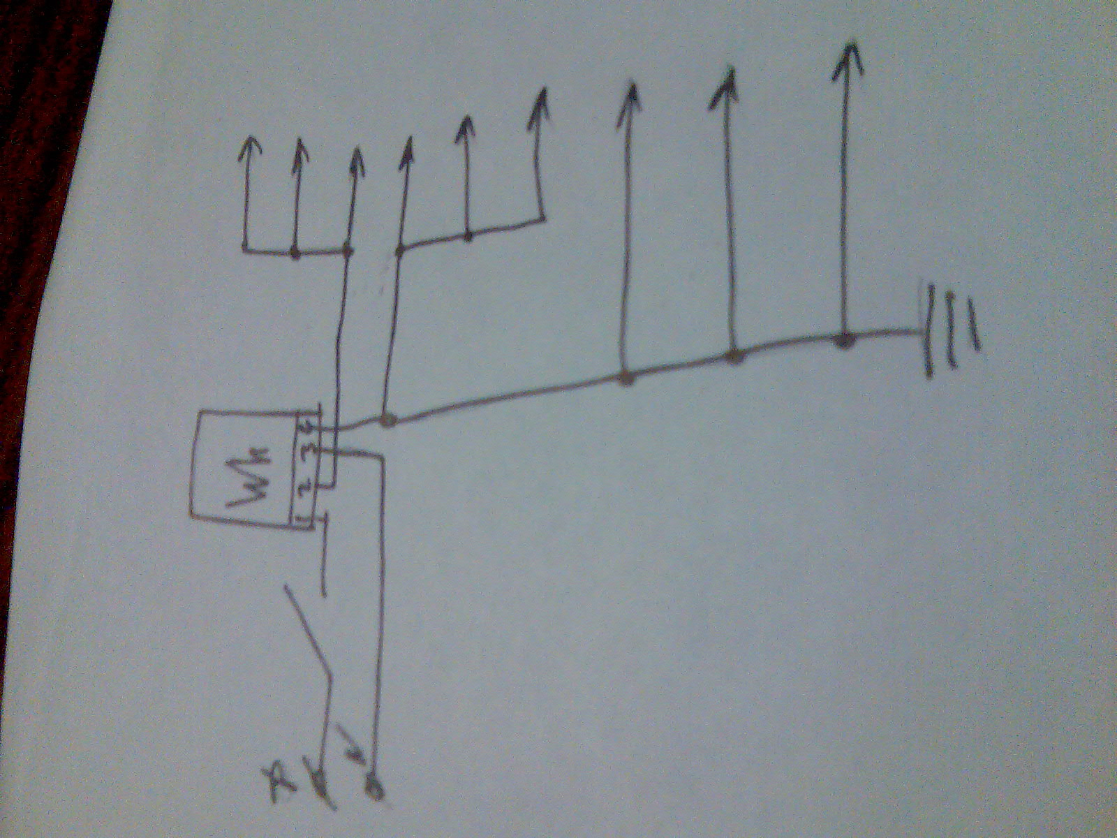

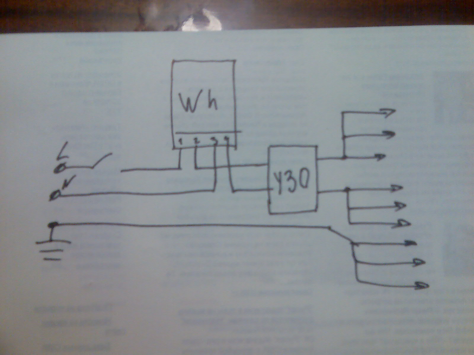

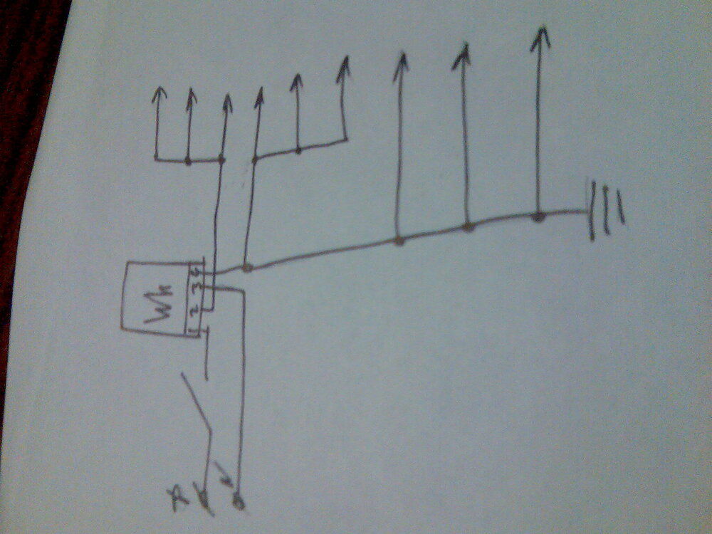

Если сделать так будет правильно?
Нельзя использовать нейтральный провод для защитного отключения автоматом посредством пожароопасного КЗ в случае пробоя в электроприборах класс защиты 1!
Нельзя нейтральный провод после счетчика заземлять! В некоторых счетчиках даже стоит светодиод аварии «земля», индицирующий что нейтральный провод после счетчика пробил на землю или не правильно используется!
Змінено користувачем Наблюдатель

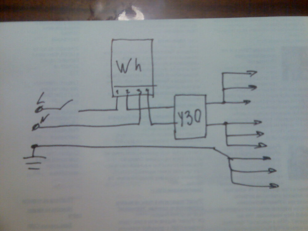

а такая схема?
Хочу сделать в частном доме.Уже сделан контур заземления(4штыря арматура 18 по2.5м),но не знаю как правильно подключить
