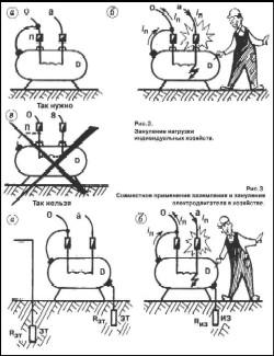

Как на этом рисунке? Толко я понял, что "зануление" надо делать после автомата нулевой фазы (по ходу направления тока пробоя). То есть нельзя использовать нулевой провод в розетке, а лучше провести его третим от щитка. А то нулевой автомат сработает, а фазный нет. И 220 В останется на корпусе.
Или же, если автоматы (фазный и нулевой сдвоены, то есть отключаются оба при срабатывании хотя бы одного), то можно использовать и нулевой провод из розетки?

Или же, если автоматы (фазный и нулевой сдвоены, то есть отключаются оба при срабатывании хотя бы одного), то можно все равно нельзя использовать и нулевой провод из розетки?
А на картинке как раз все правильно нарисовано. Зануление сделано до предохранителей (автоматов).
На рисунке четко нарисовано, перечеркнуто крестом, что после коммутирующего аппарата, со стороны электроприбора, брать провод для защитного зануления нельзя!
Да, по этому нельзя чтоб защитный провод зануления проходил через коммутирующие аппараты, например предохранители или автоматы. Но по коммутации защитного провода есть строго ограниченые отступления.
1.7.157. Не допускается включать коммутационные аппараты в цепи РЕ- и РЕN-проводников, за исключением случая питания электроприемников при помощи штепсельных соединений.
Допускается одновременно отключать все проводники на вводе в электроустановки индивидуальных жилых, дачных домов и аналогичных им объектов, которые питаются однофазными ответвлениями от воздушной линии. В этом случае деление РЕN-проводника на РЕ- и N-проводники необходимо осуществлять до вводного защитно-коммутационного аппарата.
По мимо выше описаного нужно знать что по действующим нормам многоквартирных домах защитный провод зануления должен браться только от ГЗШ в ВРУ или РЕ 5-ти проводного стояка! Змінено користувачем Наблюдатель
Я написал: после автомата нулевой фазы по ходу движения тока пробоя. То есть, как и показано на рисунке 2а. Возможно выразился неправильно. Скажу грамотней, нельзя зануляющий провод от корпуса подсоединять к "0" через автомат или предохранитель. Потому что, если подключить через них, то при пробое фазы на корпус может сработать не фазный автомат (предохранитель), а автомат или предохранитель нулевого провода. И тогда фаза останется на корпусе со всеми печальными последствиями.

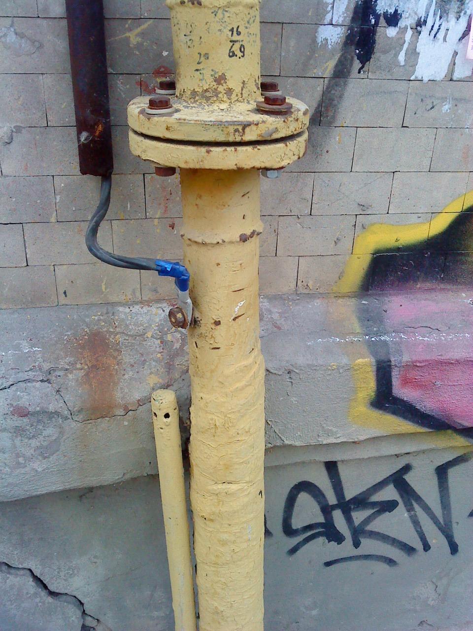

Это катодная защита подземной части газопровода. Кабель - от блока защиты, - 42 вольта обычно. На фланце стоит изолирующая прокладка.
Граница балансовой/эксплуатационной ответственности обычно установлена на изоляторах ввода в здание, поэтому то, что до изоляторов - находится в ведении РЕМа. Самостоятельно делать повторное заземление Вы не имеете права.
Ну так это промежуточная опора которая стоит у меня во дворе и к её изоляторам я и хотел присоединится или к изоляторам на доме и заземлить ноль.
