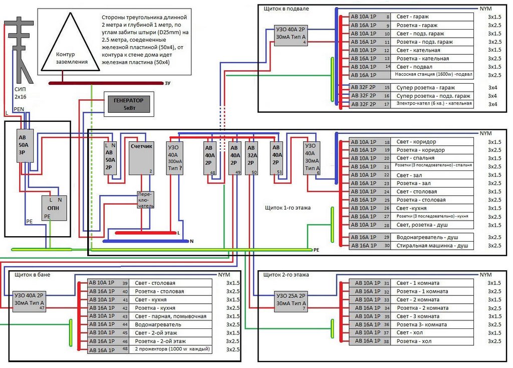

Сейчас у Вас заземление по системе ТТ. Оно допускается только при защите посредством УЗО.

В щитке поставьте главную заземляющую шину - на ней разводите нейтрали и РЕ. На изоляторах - повторное заземление (штырь рядом с опорой забейте - для отвода токов ПУМ в ВЛ). Это в случае если линия от ТП вообще беззащитная (допускается не более одного прямого удара молнии в 50 лет).

Пересчитайте дифференциальный ток УЗО. Ток утечки сети должен быть не более 10 мА для УЗО 30 мА. (0.3 мА на 1А нагрузки + 10 мкА на метр проводки.считая по фазному проводнику0 Если расчётный ток выше - делите на группы.

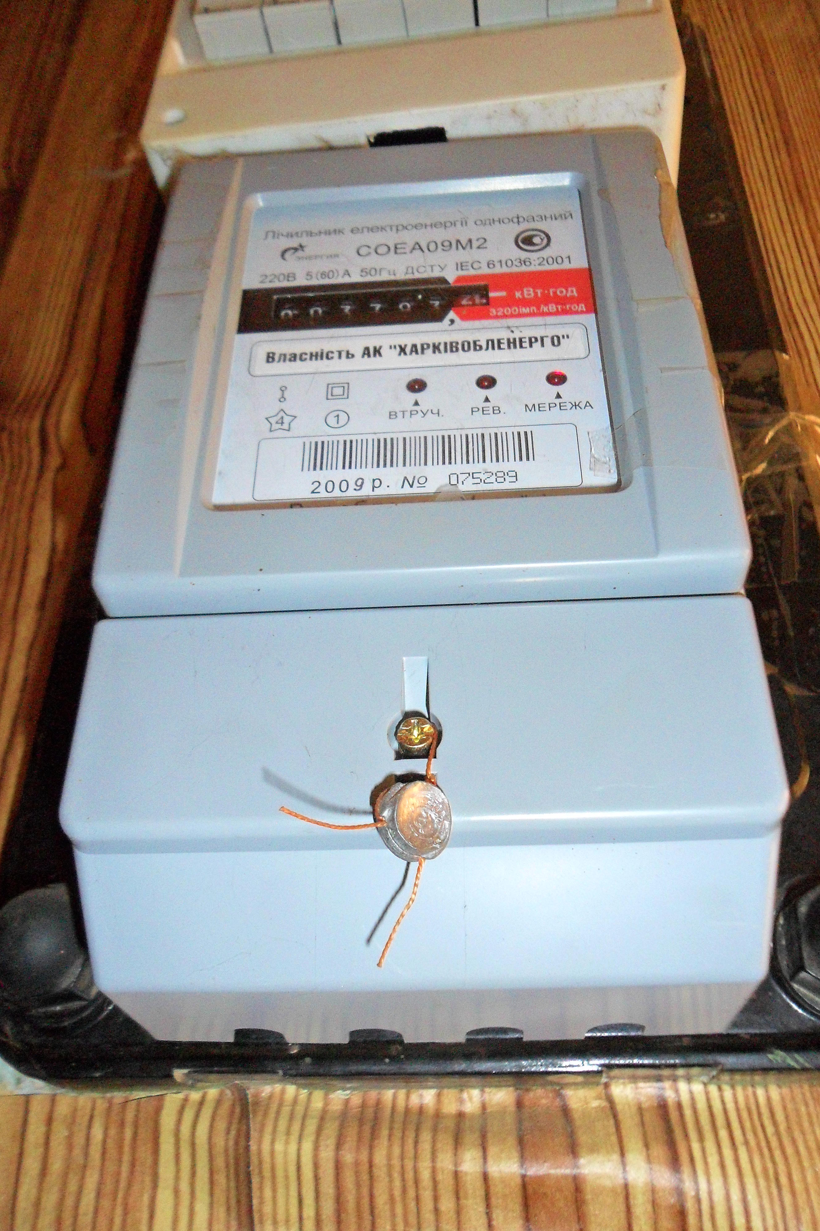

Да нет у меня щитка, у меня ввод с изоляторов идет прямо на опломбированный счетчик, который просто висит на стене, поэтому я и хочу сделать разделение РЕN- проводника ( на РЕ и N нейтраль) прямо на изоляторе, подсоединив туда мой контур заземления РЕ.

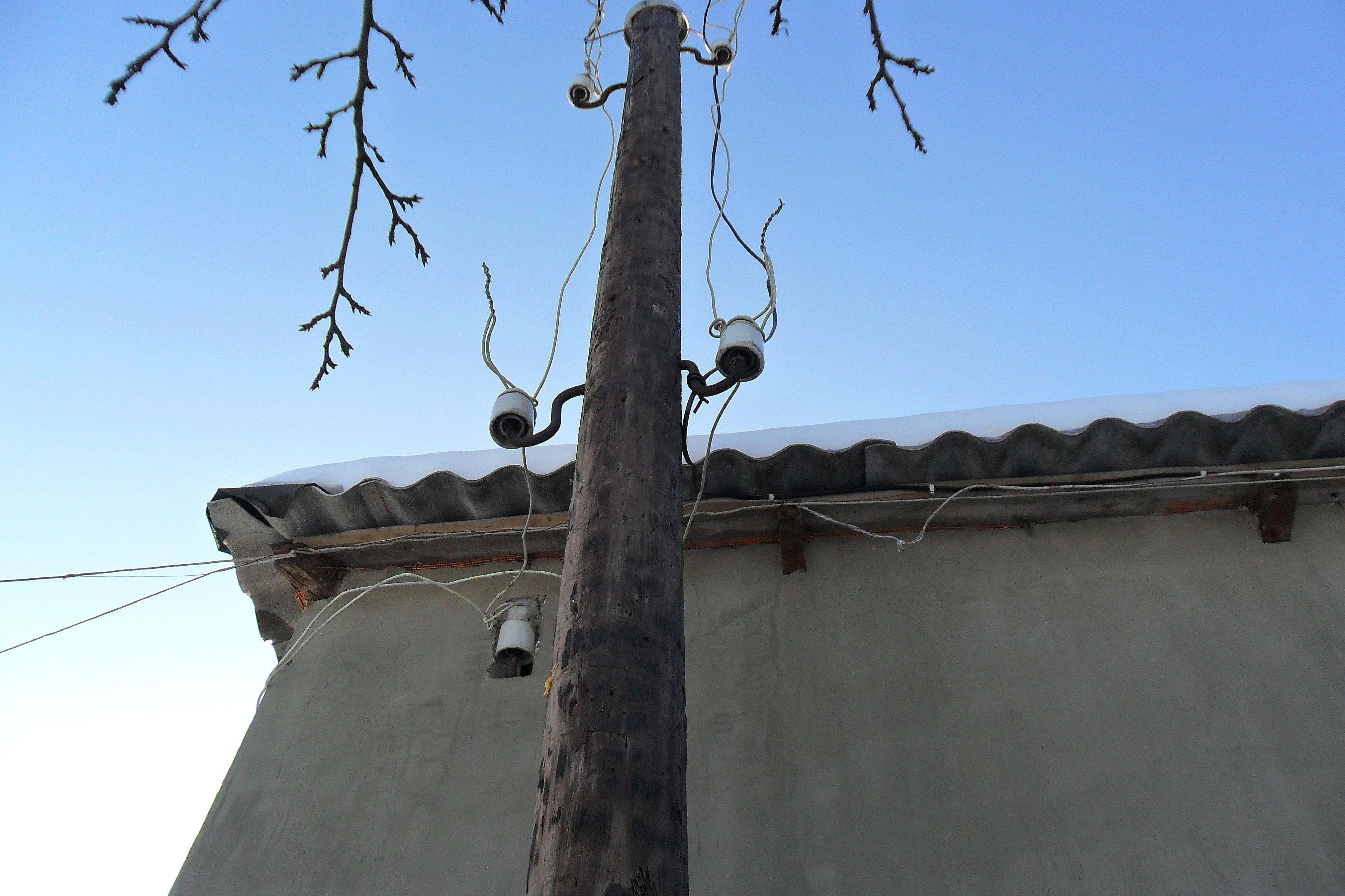

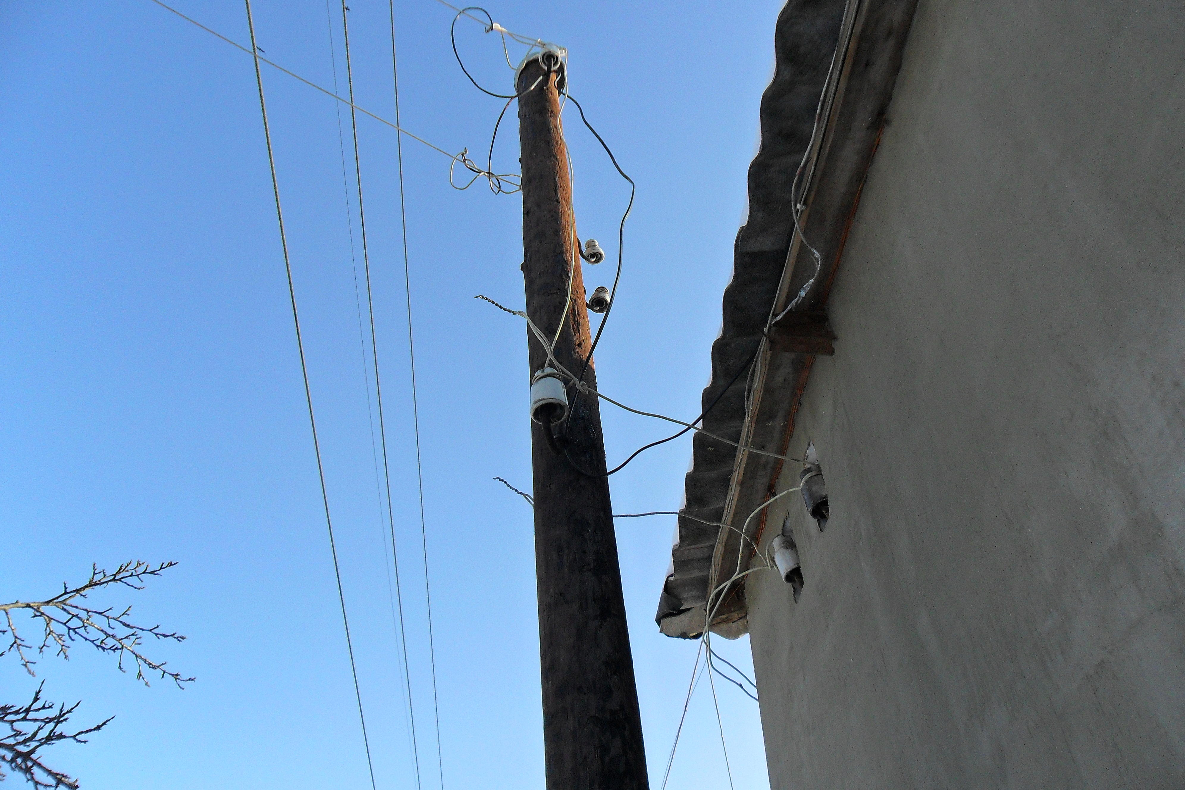

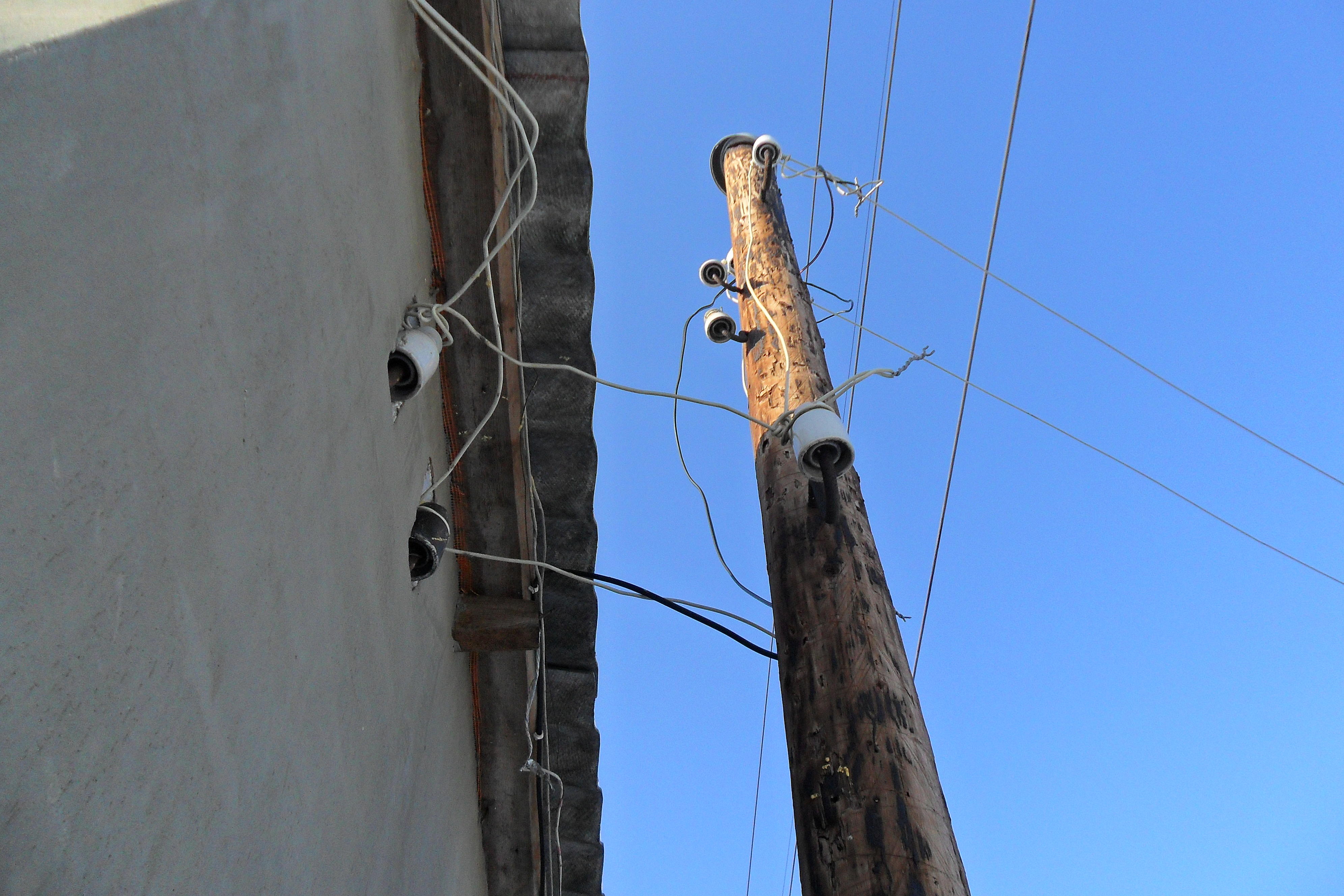

Не надо. Покажите фото изоляторов и ввод к счётчику. Фото заземляющего устройства (возможный путь проводника к изоляторам и щитку)
Вот тут не понял, как нибудь попроще, если можно.
Посчитайте мощности всех (одновременно подключаемых) электроприборов кВт. Разделите эту цифру на 220 (фазное напряжение ) частей - получите ток (амперы).
Грубо говоря - если вся мощность приборов 10 кВт, то ток 10000Вт/220 В= 45А.
Отсюда - расчётный ток утечки по электроприборам 45*0,3 = 0,135 А
Плюс длина всей проводки в метрах умноженная на 10 мкА даёт расчётный ток утечки проводки.
Для УЗО с дифференциальным током 30 мА - максимальный допустимый ток утечки не должен превышать 10 мА (треть номинала).
13,5 мА не соответствует - следовательно делим проводку на две группы и каждую защищаем своим УЗО.

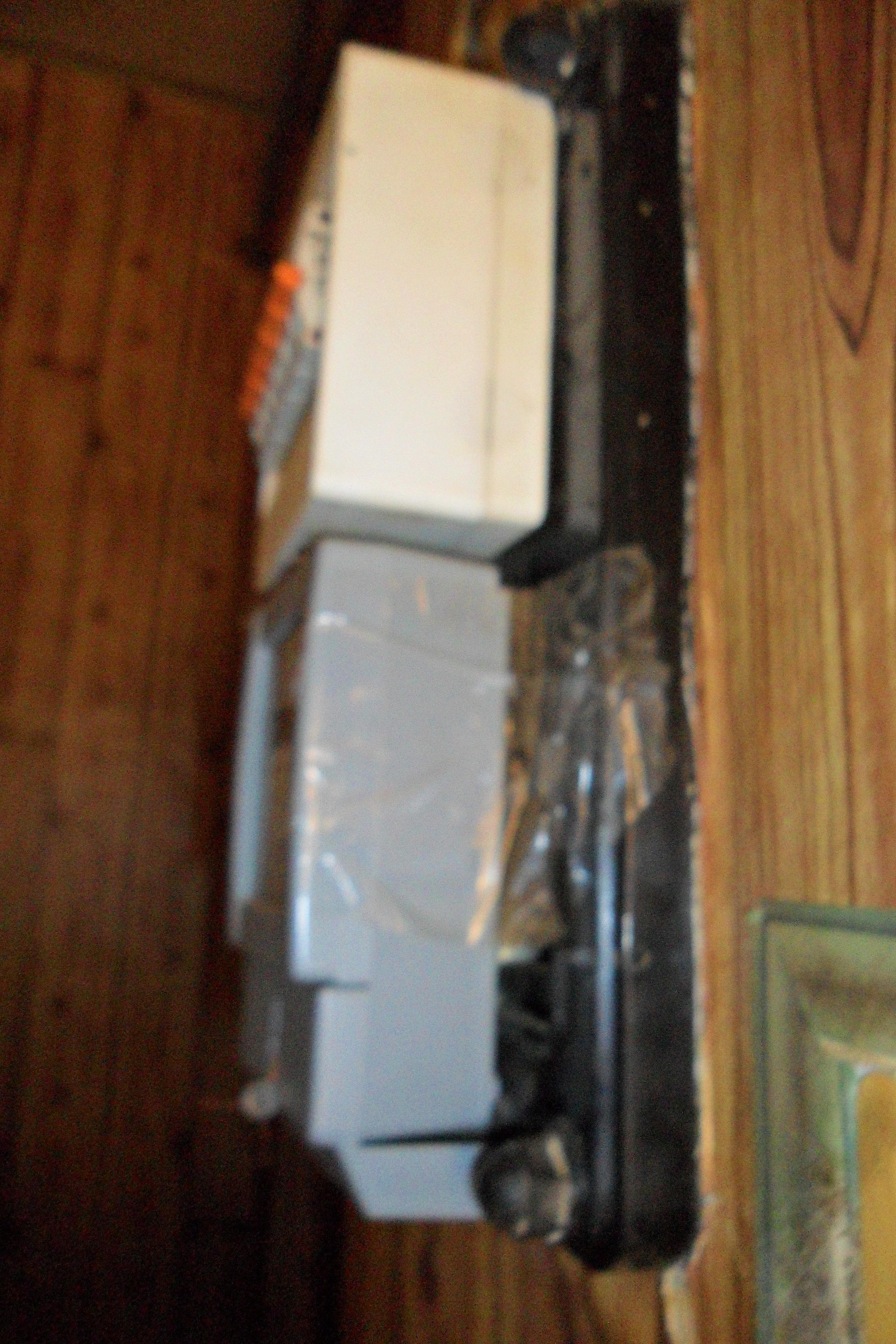

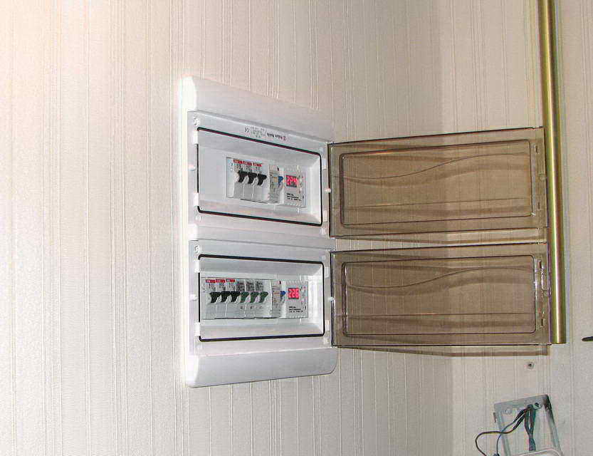

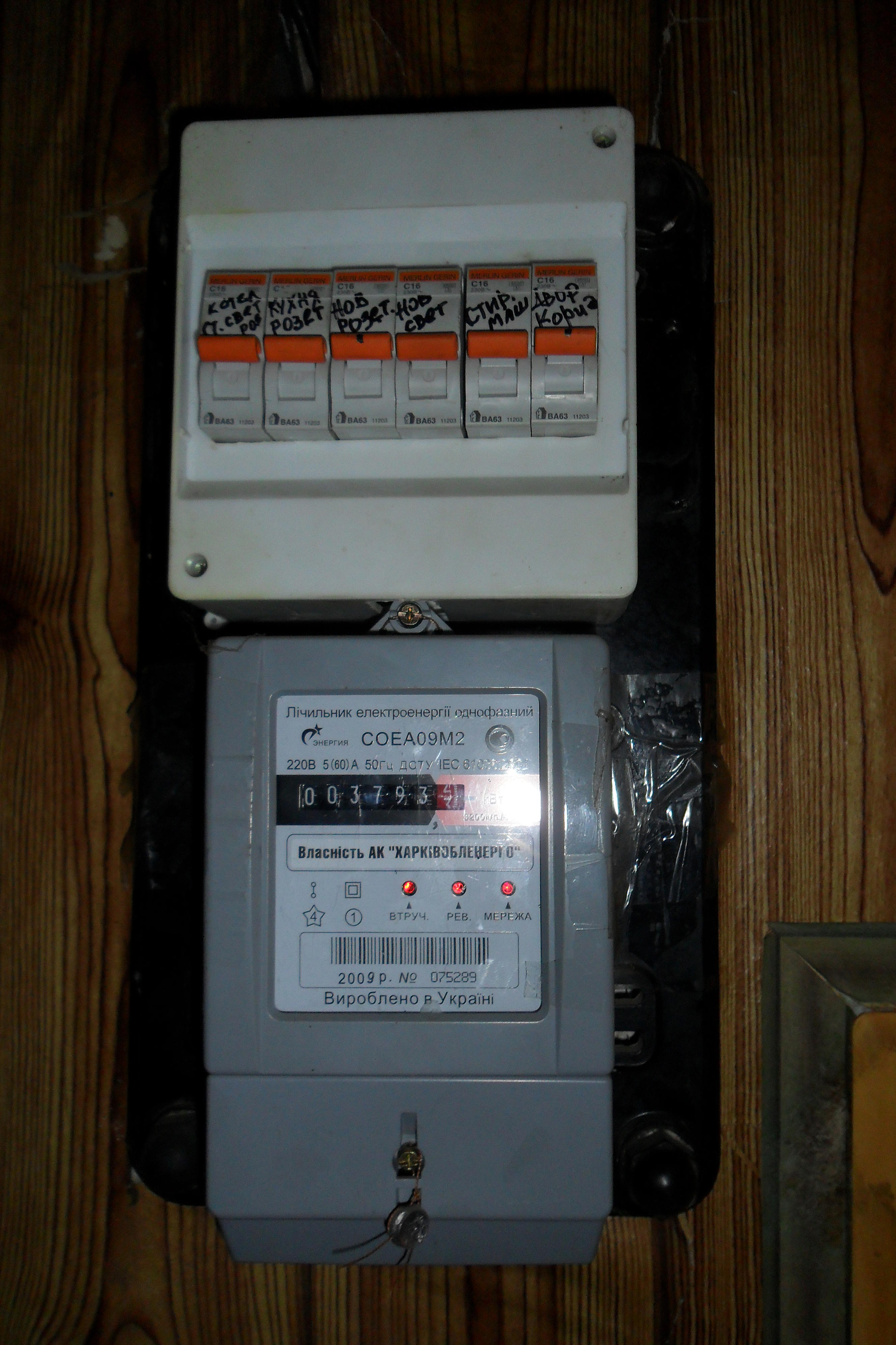

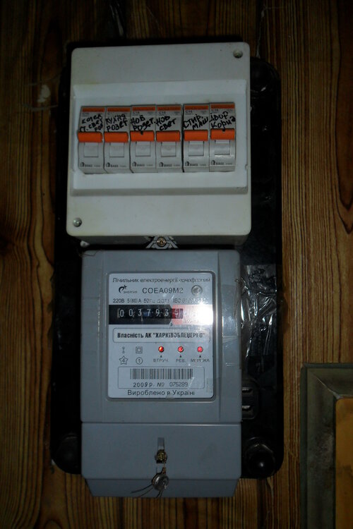

Вот фото ввода и счетчика с автоматами, которые стоят сейчас.
Буду переделывать ,поставлю реле по перенапряжению (ЗУБР) и УЗО, на силовые группы.

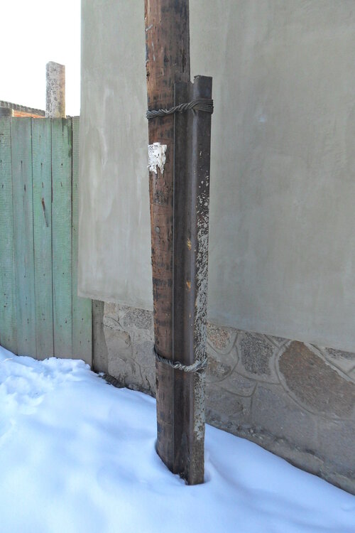

Еще хочу заземлить ноль (РЕН) на вводе, с изолятора на рельс, на котором стоит столб использовать естественный заземлитель.

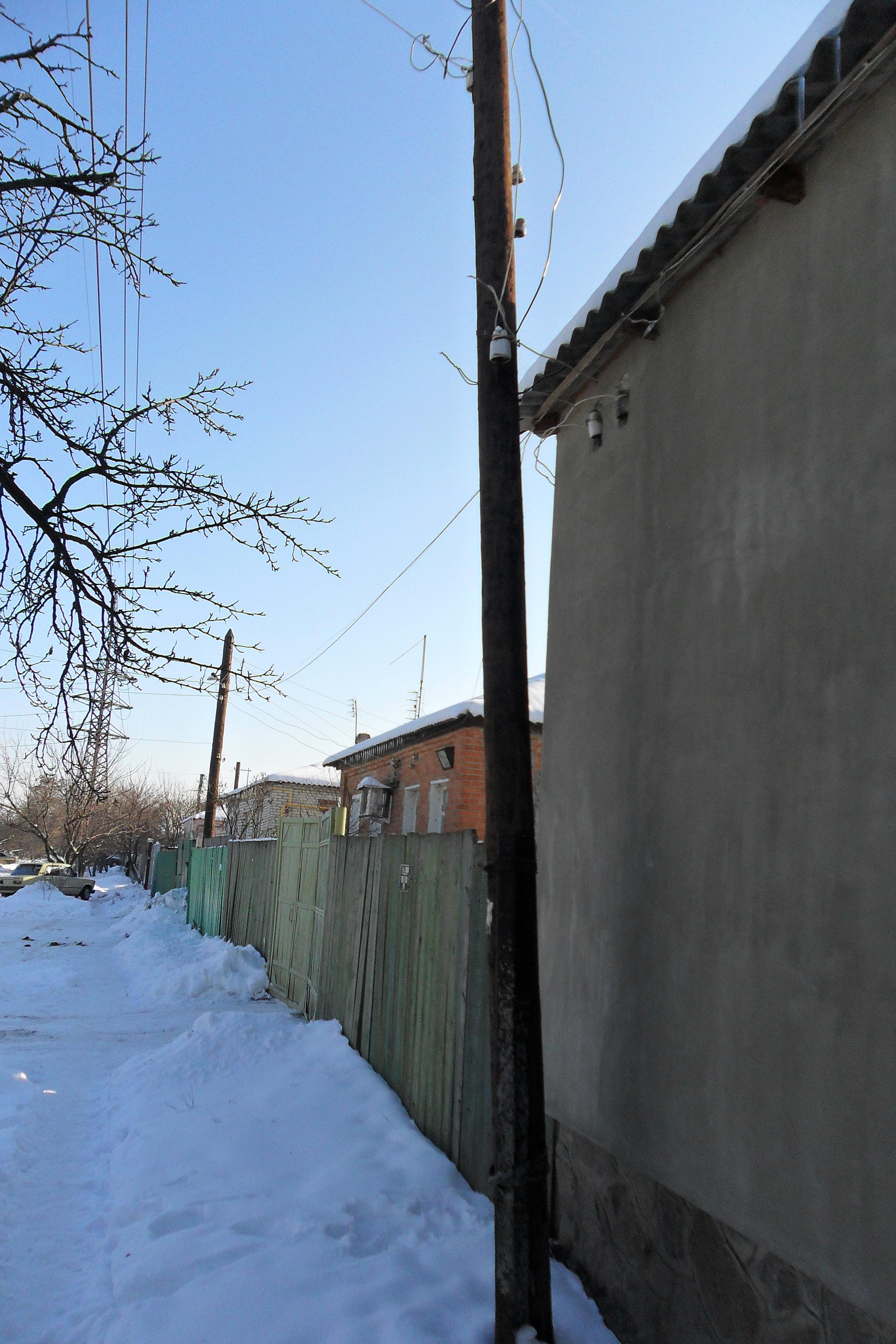

у меня к дому подходит ввод воздушка на деревянном столбе, может имеет смысл вбить в землю металлический штырь метра 2, 3 , бросить от него провод по столбу и заземлить ноль, как бы дополнительно?
Да, желательно на столбе ответвления от уличной ВЛ и 2-х соседних столбах по улице сделать повторные заземления, только не самому, а скооперировавшись с электриками обслуживающими ВЛ и по возможности соседями. Так же нужно знать нет ли в земле подземных коммуникаций.
Ну так это промежуточная опора которая стоит у меня во дворе и к её изоляторам я и хотел присоединится или к изоляторам на доме и заземлить ноль.
А Вы про безопасность свою, своих близких, детей не подумали! При 2-х проводном ответвлении, таком сечении, скрутках как у Вас это делать опасно!

Со схемой проще разобраться, на схеме указываете сечения, расстояния, спецификацию оборудования и кабель в цвете(фазы, ноль, РЕ).

Вот что имеем:
Ввод от изоляторов воздушной линии у меня заходит прямо на счетчик фаза и ноль (я считал, что это - РЕN-проводник )
У меня есть заземление (сам делал , вбил в землю 3 арматуры , соединил их метал. шиной, проводом завел в дом и заземлил (не подводя к счетчику и автоматам) только новые (силовые) розетки , которые идут на стиралку, микроволновку, кух. розетки, компьютер, котел и холодильник, прямо бросил провод (это получается проводник РЕ) под плинтусом, есть еще "старые" розетки без заземления и освещение.
Напряжение между нулем и землей меняется в пределах от 1,2 до 2,5 В.
Сейчас у меня после счетчика стоят только 6 автоматов по 16А на разные группы (с моим заземлением получается система ТТ), что я хочу сделать :

Так у нас по улице так и идет 4-ре провода, один из них ноль( РЕН) и
три фазы . правда не изолированные.
По действующим нормам PEN на ВЛ должен быть изолированный! Нет у Вас PEN!
1.7.146. РЕN-проводники должны иметь изоляцию, равноценную изоляции фазных проводников.
2.4.11. Для спорудження повітряних ліній до 1 кВ, як правило, слід застосовувати СІП. ...
1.1.17. Для обозначения обязательности выполнения требований ПУЭ применяются слова «должен», «следует», «необходимо» и производные от них. Слова «как правило» означают, что данное требование является преобладающим, а отступление от него должно быть обосновано. ...
У Вас на ВЛ есть провод который безопасно можно использовать только как нейтральный провод для питания электроприборов, а не как PEN для деления или непосредственного соединения с шиной РЕ дома для защитного отключения через автомат путем пожароопасного КЗ, на случай пробоя в электроприборах каласс защиты 1!
- после счетчика ставлю - ЗУБР (как защиту от перенапряжения) на весь дом и УЗО с током утечки 30мА , подключаю к УЗО группы с силовыми розетками (с заземляющими контактами), а освещение и старые розетки как и были раньше, через автоматы к счетчику.
Вот такие вот соображения...........
Правильно, но через УЗО лучше пустить все, а те группы что у Вас с заземлением нужно обязательно через 2-х ступенчатую дифзащиту. Как бюджетный вариант ставьте два УЗО 30 мА 63А последовательно!
Так как в системе ТТ нейтраль трансформатора ТП не соединяется с шиной заземления дома то из-за этого нет защитного отключения посредством автомата через пожароопасное КЗ в случае пробоя изоляции в электроприборах класс защиты 1, как в системе TN, а аппараты дифзащиты, могущие осуществлять защитное отключение при ничтожно малых не пожароопасных токах и по этому являющиеся практически единственными аппаратами защитного отключения в системе ТТ, более сложные электромеханические устройства, за частую электронные, соответственно их надежность меньше чем у автоматов и поэтому в системе ТТ нужно обязательно делать как минимум 2-х ступенчатую дифзащиту в которой одна ступень должна быть с уставкой ≤30 мА.
