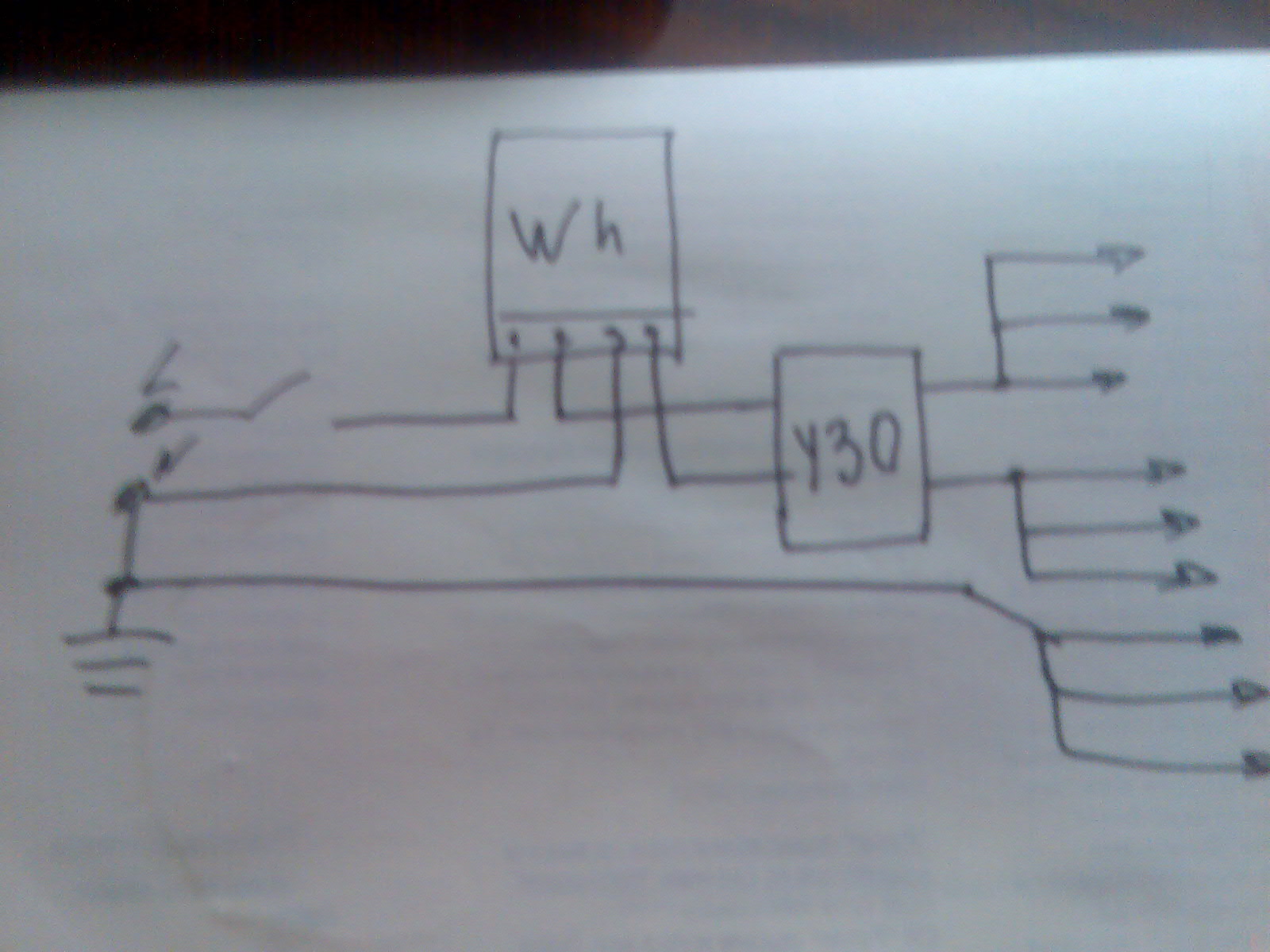

Хочу сделать в частном доме.
Это схема питания дома по системе ТТ, которую нужно делать если ВЛ от ТП вдоль улиц не изолированная, голый алюминий, или 2-х проводное питание дома. Но в системе ТТ обязательно нужно делать как минимум 2-х ступенчатую дифзащиту! Как самый бюджетный вариант ставьте последовательно два УЗО 30 мА 63А.
Это будет самый худший способ применения дифзащиты допускаемый действующими нормами.
2.8.12. Допускается присоединение к одному УЗО несколько групповых линий через отдельные автоматические выключатели (предохранители). ...
1.1.17. ... Слово «допускается» означает, что данное решение применяется в виде исключения как вынужденное (вследствие стесненных условий, ограниченных ресурсов необходимого оборудования, материалов и т.п.). ...
При применении общего или обще групповых УЗО лучше групповые автоматы ставить 2-х полюсные 2Р или 1Р+N! У некоторых производителей, как минимум 6-ти, есть 1Р+N автоматы по ширине как автоматы 1Р, их сложно найти, в основном под заказ. Это позволит быстро, некоторое количество минут, не вскрывая щита, локализовать и отключить не исправную группу и восстановить питание исправных групп до прихода опытного электрика или самому, если есть опыт, позже устранить неисправность в отключенной неисправной группе. И не нужны будут отдельно устанавливаемые нейтральные шины.
При пробое с N провода на землю и 1-но полюсных 1Р автоматах по мимо отключения 1Р автоматов придется дополнительно отключать и нейтральные провода групп, чтоб локализовать неисправную группу. Это долго, потребует вскрытия щита, что не удобно и опасно при куче отсоединенных нейтральных проводов и по закону подлости неисправная группа окажется той чей нейтральный провод будет отключен самым последним.
С 2-х полюсными автоматами 2Р или 1Р+N сначала выключаются все автоматы, включается выбившее УЗО, по очереди включаются автоматы, при включении какого автомата УЗО выбило та линия не исправна. Отключается автомат от которого выбило УЗО, опять включается УЗО и включаются оставшиеся автоматы.
Автомат перед счетчиком ставьте 2-х полюсный 2Р.
Обратите внимание на хорошую диэлектрическую и механическую защиту питающих проводов ввода вплоть до групповых автоматов. В щитке на провода которыми будет выполнена коммутация наденьте кембрики или термоусадку соответствующего цвета чтоб была двойная изоляция.
Это будет самый худший способ применения дифзащиты допускаемый действующими нормами.При применении общего или обще групповых УЗО лучше групповые автоматы ставить 2-х полюсные 2Р или 1Р+N!
Если после общего УЗО ставить защитные дифавтоматы то одного УЗО достаточно?
Да, если на все группы после общего УЗО будут стоять автоматы+УЗО или дифавтоматы с уставкой ≤ 30 мА, то это будет 2-х ступенчатая дифзащита с лучшим, чем обговаривалось в начале, параметром бесперебойности питания. В этом случае, еще для улучшения параметра бесперебойности питания, первое УЗО лучше взять селективное S, правда на 30 мА сложно приобрести. Можно общее селективное S УЗО взять с уставкой 100 мА, в этом случае как я писал чтоб вписаться в санитарные нормы сопротивление ЗУ должно быть ≤ 14 Ом, что обычно всегда получается в контуре, но не часто в локальном ЗУ с 4-мя штырями указанной длины.

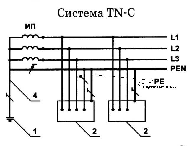

Ето TN C S или нет?
Нет, это TN-С, опасная при 2-х проводном питании!
Групповые линии не имеют отношение к обозначениям TN, TT, IT и соответственно к дополнительным обозначениям C и S!
Обозначения TN, TT и IT относятся только к конфигурации распределительных сетей
Что и нарисовано на рисунке системы TN-C в ПУЭ взятого якобы с документа МЭК.

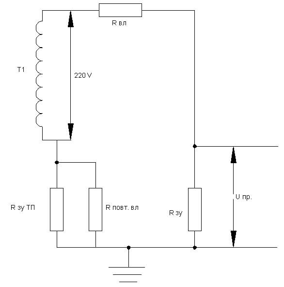

Uвх=220В, R1=4Ом (контур ТП), R2=1Ом (контур дома)
Задача: какое Uвых-?

220В да закончим с вами эту дискусию, по поводу какое напряжение будет на корпусе "быт.прибора" при однофазном кз. Ваше U вых всем будет пох, так так напряжение на корпусе будет Uвх.
Вот вершина знаний и применения закона Ома

Ваша эквивалентаная схема НЕПРАВИЛЬНАЯ, а ответ ink_stroi - ПРАВИЛЬНЫЙ.
Повторное заземление нейтрали на ВЛ, обычно кривое или вообще отсутствует.
Посему бессмысленно делать свой контур лучше контура на ТП, а это 4Ом.

Ну отсутствут, дальше что...вы учились в школе или вы не знаете закона Ома поделить не можете и умножить свою схему, аа??, один пишет ересь, а другие друг друга хвалят.
Давай (твоя схема) сопротивление линии (Rвл) можете не считать, сказать почему или сами догадаетесь, Rповт.вл нету (оборвано), RзуТП=4Ом, Rзу=1Ом, сколько Uпр=?.
Просто напиши матиматику и все, весь ответ, жду. Хочу глянуть как у вас получается 220В.
