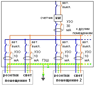

Два диффавтомата (Moeller, ABB, Legrand, HAGER, Merlin Gerin и т.п.) будут стоить ДЕШЕВЛЕ, чем 12 ИЭК.
Вы любите цитировать ПУЭ.
Где в ПУЭ рекомендуется разрывать нуль?
В чем тайный смысл установки спаренных автоматов?
Зачем на одну линию без разветвлений ставить автомат+УЗО, если можно поставить диффавтомат (две позиции вместо 4-х), ну пускай того же ИЭК?
Зачем на освещение двух помещений делать раздельные линии, это концертные залы по 20кВт света?
Где в ПУЭ рекомендуется двухступенчатая УЗО? А может нужно трехступенчатая или десяти?
Заметьте о вводном УЗО я не говорил (левые четыре позиции). Разумно и по правилам.
На Вашей "схеме" написано ПОМЕЩЕНИЯ, где-то есть упоминания про улицу? Уличные линии положено делать ОТДЕЛЬНО.
С чего бы ему остаться без света, если обязан сработать один из диффов (10мА) после вводного УЗО (30мА)?
Параметр бесперебойности при использовании ИЭК стремится к нулю.

Причем тут бюджетность?
Не 12, а 10, пять из которых УЗО, но это не важно, раздельная защита групповых линий позволяет устанавливать автоматы меньшего номинала, что особенно важно где требуется повышеная пожаробезопасность!
Где ПУЭ запрещает это делать синхронно с разрывом фазы? В некоторых случаях даже требуется разрывать с фазным проводом и нейтральный провод!
Для Вас может быть и тайный, а для меня обычное обеспечение электробезопасности!
ВЛ не изолированая, старая, выключивши двухполюсный вводной автомат или двухполюсный автомат групповой линии можно спокойно ремонтировать проводку не боясь что из-за ветра будет перехлест нейтрального провода с фазным проводами или не случатся другие аварии могущие вызвать появления фазы на нейтральном проводе!
Даже без аварий при большой нагрузке между нейтральным проводом ВЛ и землей может быть напряжение посадки. В литературе описаны случаи гибели людей от 12 вольт! На той ВЛ по вечерам на нейтральном проводе бывает 18 вольт относительно земли!
В случае замыкания в групповой линии N и PE хозяин сам сможет быстро найти неисправную линию и отключить её двухполюсным автоматом и пользоваться исправными линиями, пока не прийдет опытный в электрике человек и не устранит неисправность.
Или Вы не вкурсе что при замыкании N и PE выше стоящее УЗО не включится если только отключить фазный провод аварийной линии однополюсным автоматом, коль такое спрашиваете?
А с чего Вы взяли что нет разветвлений. Не ужели Вы подумали что в каждом помещении стоит только одна розетка и только одна лампочка.
Два отдельных последовательно включенных устройства обеспечивают большую надежность и соответственно безопасность чем одно совмещенное. Если выйдет из строя УЗО останется мньшая но защита автоматом, если выйдет из строя автомат останется меньшая но защита УЗО, что по любому лучше чем полное пропадание защиты при выходе из строя дифавтомата!
Что УЗО, что дифавтомат это сложные электромеханические устройства и из-за за брака, перегрузки, импульсных перенапряжений в дифферинциальном трансформаторе как УЗО так и дифавтомата может быть пробой между полюсами, отказ электронной схемы управления, которая в дифавтоматах встречается чаще!
А где ПУЭ запрещает делать двухступенчатую дифзащиту?
В интернете описаны случаи отказов УЗО, дифавтоматов не зависимо от производителя, я лично сам с этим тоже сталкивался, поэтому всегда стараюсь делать двухступенчатую дифзащиту в лубых системах.
В системе ТТ обязательно нужно делать двухступенчатую дифзащиту, так как УЗО является основной защитой! На одну ступень дифзащиты в ТТ надеятся как минимум глупо!
Я считаю что оптимально две, три ступени. Кто захочет больше, ПУЭ этого не запрещает!
Вводное УЗО рекомендуется ПУЭ!
[b]2.8.16.[/b] Для повышения уровня защиты от загорания при замыканиях на заземленные части, когда величина тока недостаточна для срабатывания максимальной токовой защиты, на вводе в квартиру, индивидуальный дом и т.п. рекомендуется установка УЗО с током срабатывания до 300 мА.
[b]1.1.17.[/b] … Слово «рекомендуется» означает, что данное решение является одним из лучших, но не обязательным. …
Что с успехом выполняет вводное УЗО 30 мА, которое лучше обеспечивает противопожарные фунции чем УЗО с болшей уставкой!
Так же вводное УЗО 30 мА дублирует групповые УЗО 10 мА! Повторю, УЗО в системе ТТ являются основной защитой!
Я стараюсь всегда исползовать лучшие решения, а не по проще, прикрываясь не обязательностю как некоторые спецы!
Для уличных линий обязательно УЗО, а не отдельность!
Из уличных линий только два светильника IP44 над входами под козырьком, которые подключены к группе света одного из помещений, которая под УЗО 10 мА!
В доме все групповые линии защищены УЗО 10 мА и поэтому подключение удлинителя для улицы в любую розерку будет соответствовать действующим нормам!
Это касается Ваших одного или двух дифавтоматов при срабатывании которых обесточилось все что от них питается. При двух дифавтоматах это пол дома, а при одном весь дом!
В системе ТТ одноступенчатую дифзащиту делать, как я уже писал, минимум глупо.

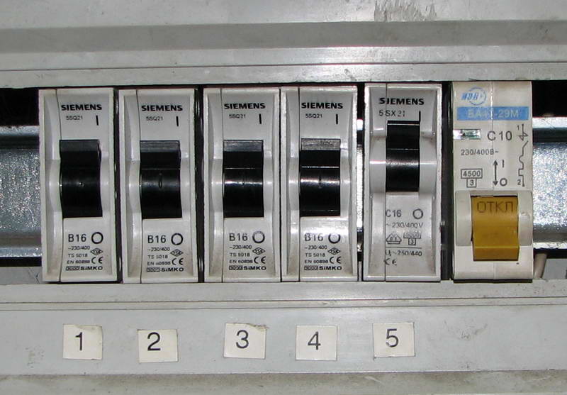

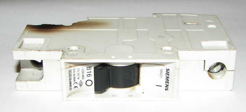

Вот спецы посоветовали человеку поставить бренда, и поставили автомат 16А.
Можно было бы сказать что плохой Siemens, но виноваты спецы его поставившие.
Поменял на ИЭК 10А, предварительно сделав то что не сделали спецы, уже работает 11 месяцев, практически круглосуточно, так как трехсменный режим!

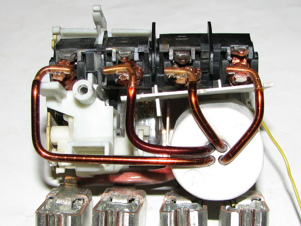

Вот УЗО FAEL 63А 30 мА. Сечение эмалированых проводов 4,5 мм2 и это при 63А! Разобравши УЗО любого другого производителя Вы увидете примерно туже картину.
Номинал выше стоящего автомата, это может быть и вводной автомат, всегда должен быть не больше рабочего тока УЗО, желательно на один номинал меньше.

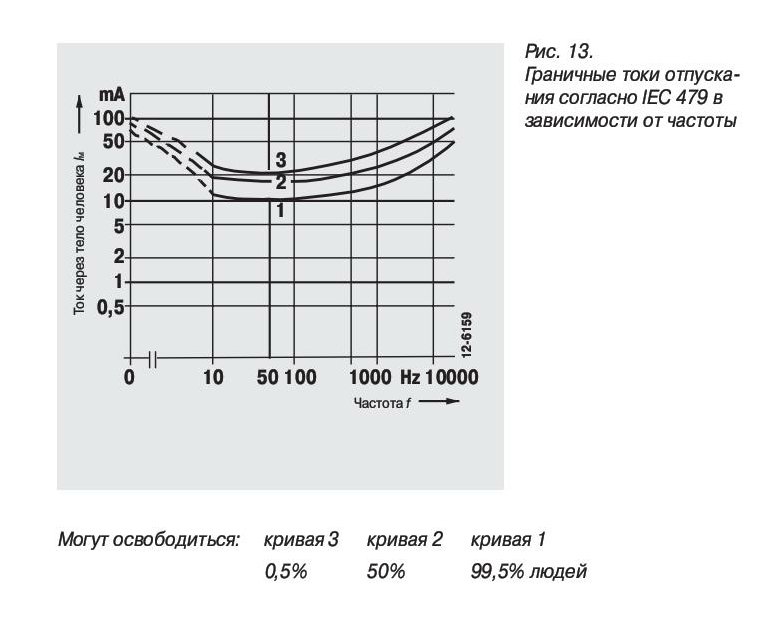

В ПУЭ расчётное сопротивление тела человека пременному току 50 Гц принимается с большим запасом, равным 1 кОм.
Чтобы человека можно было убить током 12-18 мА, нужно загнать ему электроды в мозг или сердце, а такое практиковали, наверное, только в ГЕСТАПО.
В разных частях тела человека проводимость кожи разная, так же в некоторых частях тела нервные окончани проходят близко к кожному покрову, как минимум в области шеи. При не благоприятных условиях и от 12 вольт может быть летальный исход, как описано в литературе. В сырых условиях от 12 вольт как минимум малоприятные ощющения, сам с этим сталкивался!
По информации из разных источников, включая производителей УЗО, ток не отпускания начинается с 5-10 мА. Вот из описания Siemens.
При 2-3 вольтах и влажной коже некоторые люди уже начинают чувствовать действие тока! Даже если ток будет не опасный человек может получить шок!
Это не говоря о том что на ВЛ может быть авария и на нейтральном проводе может появится 220 вольт!
Этот параметр во время воздействия тока сильно уменьшается.:)
Нуу 220 В / 1000 Ом = 0,22 А или 220 мА, а если мне не изменяет память выше 100 мА гарантированный летальный исход. При 12-18 мА нельзя оторвать руку от провода и учитывая что сопротивление под воздействием тока быстро уменьшается очень скоро входим в зону выше 50 мА и все ... поражение органов дыхания и сердечно-сосудистой системы :(
Еще стоит добавить что все очень сильно зависит от физиологии человека, его самочувствия и путей прохождения тока.
Всё правильно, только Наблюдатель писал о 12 В, а не 220.
что сделав? можно поинтересоваться?
Ни чего особенного, зачистил провода на всех автоматах, я всегда так делаю если есть малейшие подозрения на окисление, даже если провода новые, ну и нормально зажал. Змінено користувачем Наблюдатель

Вводное УЗО ОСТАВИТЬ И поставить два диффа.
Дифзащита так и останется так милой Вашему сердцу ДВУХСТУПЕНЧАТОЙ.
Дифзащита так и останется так милой Вашему сердцу ДВУХСТУПЕНЧАТОЙ..
