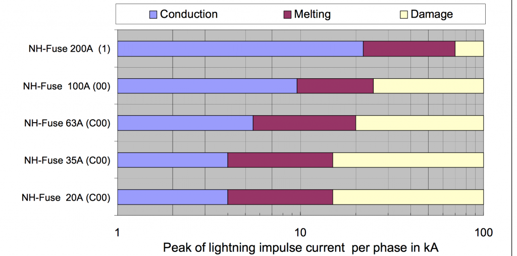

вот тут не очень понял связи параметров молнии именно с плавкими, как я понимаю из прочитанного плавкие ставят сугубо потому что автомат часто не в с состоянии разомкнуть пробой молнии на землю + быстродействие на больших токах (индуктивность). В моем понимании если молния шандарахает прямо в воздушку то узип замыкает и плавкие горят с вероятностью 110% независимо от номинала. а если шандарахает рядом в лесу и ток только наводится то плавкие лотерея но линия живая и монописуально сгорели плавкие или нет, главное что узип сработал.

вы слишком недооцениваете разрушительную способность тока молнии при пум
не, я как раз вполне себе представляю "качественно" но конечно не количественно )) По вашей диаграмме я лично делаю вывод что от 20 до 63 практически монописуальное поведение ПП ) Я бы может бы и мог чето выбирать если-бы имел статистику по молниям в моем регионе, а так пальцем в небо. Больше 100а по документации bettermann схема усложняется на +3 ПП которые мне скорее всего тупо некуда поставить. Относительно взорвется с содержимым щита - я так цинично думаю что "ну и фиг с ним" цена восстановления будет все равно несоизмерима с ремонтом/заменой трех инверторов в доме )))
Опять таки, на большой ток надо и заземление делать не модульное думаю, ну либо на много веток на большой площади, а иначе какой смысл в ПП если все уйдет куда-то в другое место (моет для меня и не плохо )) но хз)
Диаграмма показывает лишь как разного номинала пп поведут себя при различных токах молнии.
Ранее уже указывал 32А вам хватит, но не для близко расположенного пум.
При этом при разрушении пп ток молнии в дом без труда прорвется по РЕ, а дальше... не буду о плохом.
*при моделировании

*при моделировании
Данные подверждались с применением генератора импульсов 10/350 мкс.
