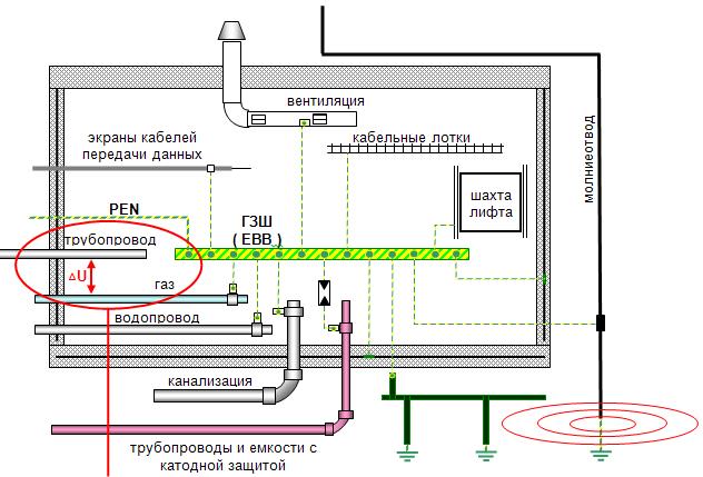

Дом и улица отличаются тем, что в доме возможно сделать систему уравнивания потенциалов, то есть все доступные прикосновению проводящие части (трубы стальные, прочие железки, корпуса техники) будут примерно под одним и тем же потенциалом. Это значит что разность потенциалов будет стремиться к нулю.
На улице эта возможность практически исключена.

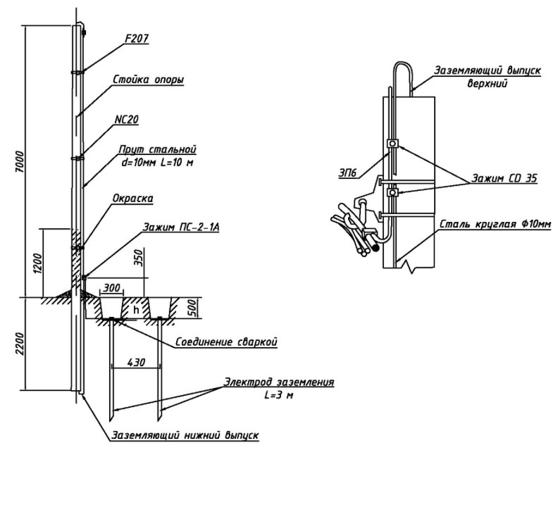

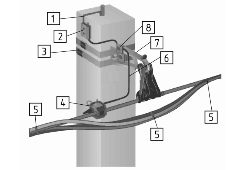

СИП. Нашел картинку, точно так и сделано. Вот от такого столба на улице идет четыре провода к моему столбу и по нему в ящик к счетчику.
Еще нашел, как в свою очередь заземлена непосредственно сама опора.
Только заземляющие штырь один (рядом со столбом), я у них над душой стоял, было страшно интерсно как они голыми руками вгоняют штыри на несколько метров в землю:)

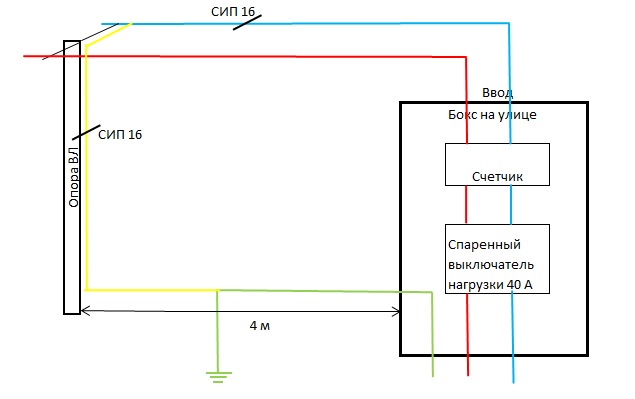

Набросал вот схемку своего вопроса. Спецам буде легче представить.
Итого, все же стоит ли мне делать повторное заземление нейтрали через мое заземление (желтым на схеме)? Если не соединять с моим заземлением, но сделать повторное заземление отдельным штырем, тогда этот штырь будет в непосредственной близости от моего заземления (около метра). Стоит ли тогда делать это повторное?
Повторное заземление выполнять стоит всегда - это факт. Но, расположение в непосредственной близости двух ЗУ, по задумке гальванически не связанных между собой - это фигня.
С одной стороны, при длинной линии повторное заземление имеет смысл потому, что Вы уменьшите риск обрыва нуля на входе в Ваш дом. С другой стороны, все Ваши соседи сразу "подарят" Вам в Ваше повторное заземление свои нулевые токи, если его потенциал окажется меньше пришедшего от ТП нуля, что весьма вероятно, ибо просто ближе.
Первое легко отсекается РКН-ами на входе. Второе будет греть Вам землю и грозить смертельной опасностью, если не дай Бог, сгниет штырь или его болт.
