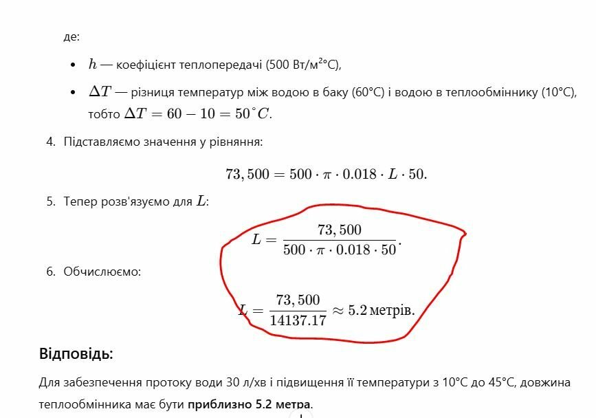

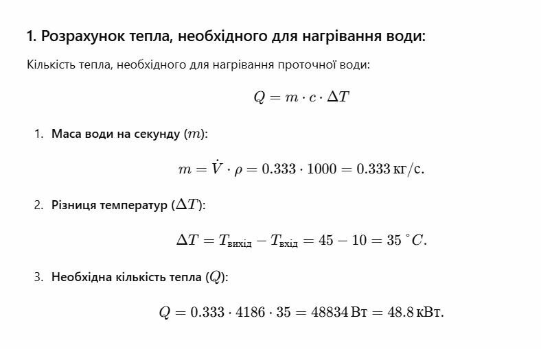

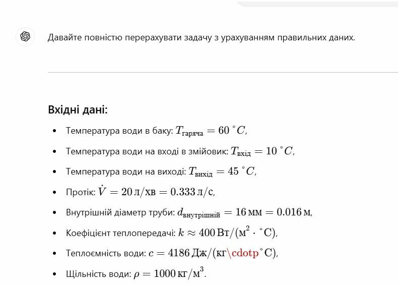

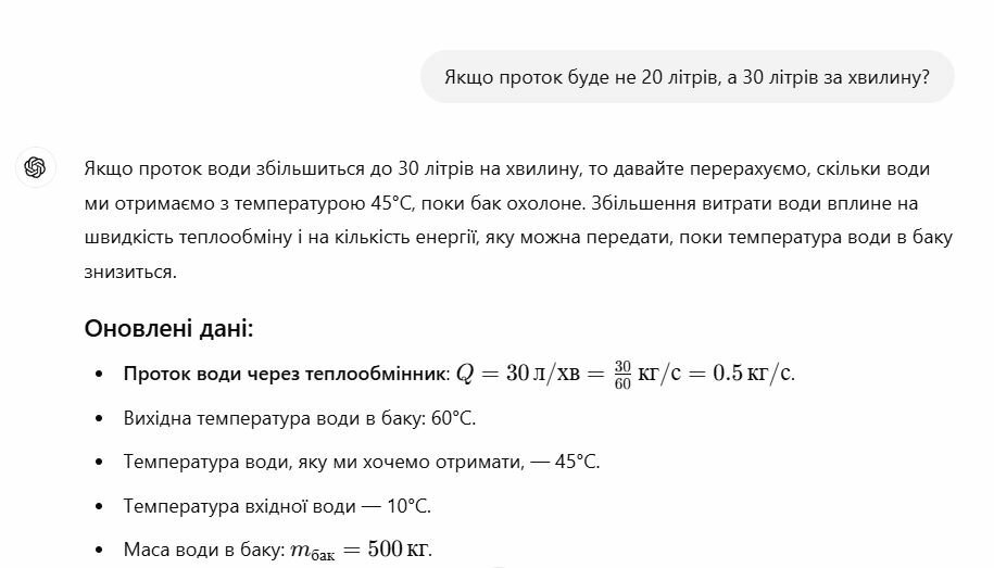

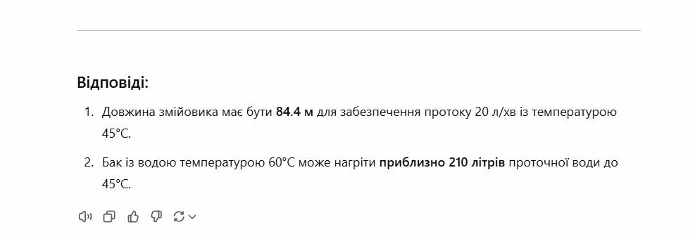

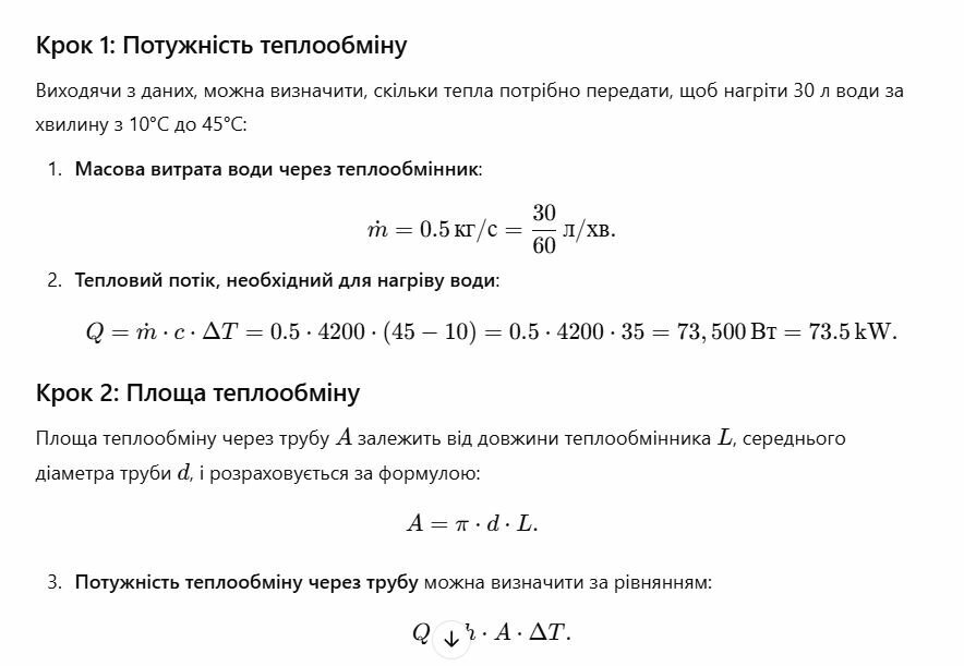

anabioz Опубліковано: 20 листопада 2024 Поділитись Опубліковано: 20 листопада 2024 Змінив на 30 літрів за хвилину, стало щось схоже на правду Посилання на коментар Поділитися на інших сайтах More sharing options...

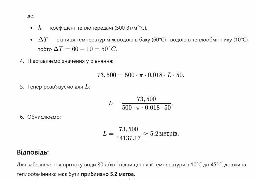

anabioz Опубліковано: 20 листопада 2024 Поділитись Опубліковано: 20 листопада 2024 Але тепер теплообмінник став 5,2 метра!!! М-да Посилання на коментар Поділитися на інших сайтах More sharing options...

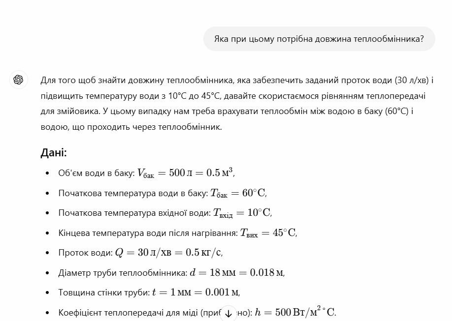

anabioz Опубліковано: 20 листопада 2024 Поділитись Опубліковано: 20 листопада 2024 Ось тут помилка - 52метри! 1 Посилання на коментар Поділитися на інших сайтах More sharing options...

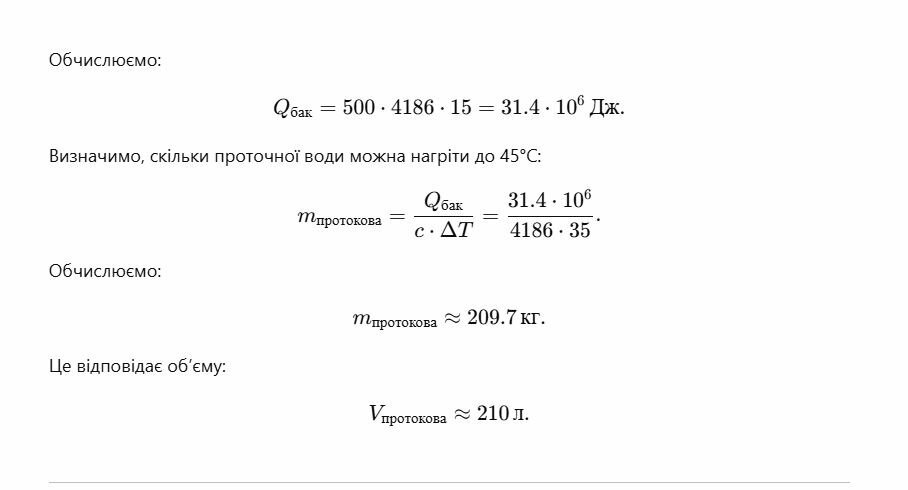

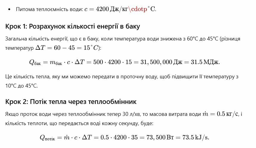

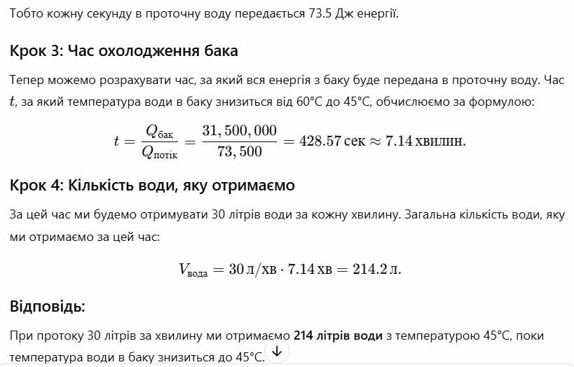

anabioz Опубліковано: 20 листопада 2024 Поділитись Опубліковано: 20 листопада 2024 Коротше, одні помилки!!! Ще раз дав йому порахувати, якусь фігню видав ... 1 Посилання на коментар Поділитися на інших сайтах More sharing options...

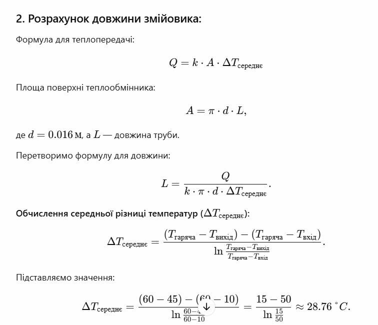

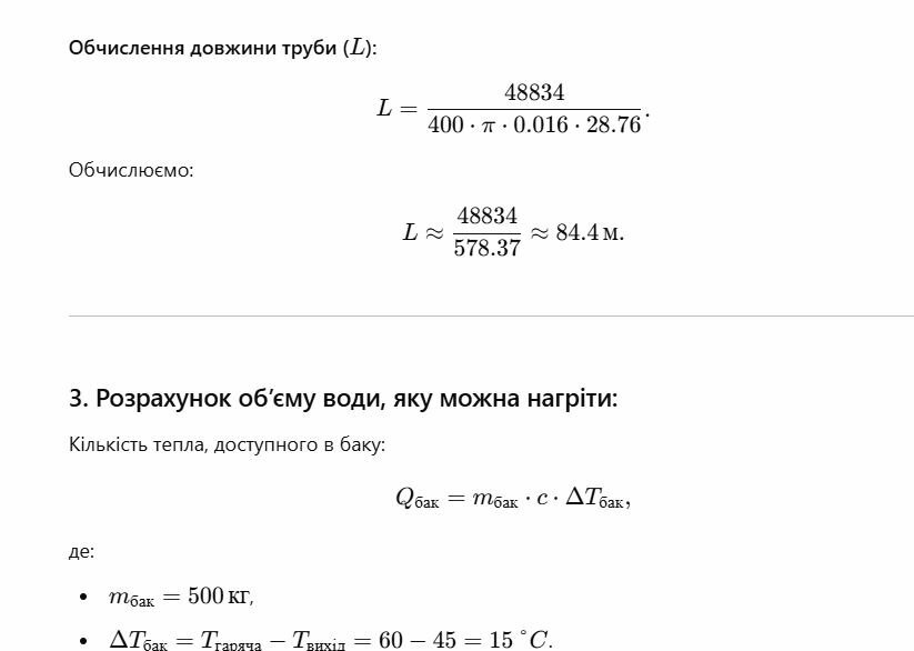

anabioz Опубліковано: 20 листопада 2024 Поділитись Опубліковано: 20 листопада 2024 (змінено) Ще один підрахунок. Тут він бере коефіцієнт теплопередачі не 500, а 400 І рахує середню між температурами Змінено 20 листопада 2024 користувачем anabioz 1 Посилання на коментар Поділитися на інших сайтах More sharing options...
shneider_vova Опубліковано: 20 листопада 2024 Поділитись Опубліковано: 20 листопада 2024 не забувайте, ChatGPT - це спосіб отримати ПОДІБНИЙ до СХОЖОГО на людину відповіді. А не розв'язати задачу. 4 1 Посилання на коментар Поділитися на інших сайтах More sharing options...

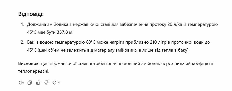

anabioz Опубліковано: 20 листопада 2024 Поділитись Опубліковано: 20 листопада 2024 Дле нержавійки порахував 337 метрів! Ай нід хелп ... він тупий! 1 Посилання на коментар Поділитися на інших сайтах More sharing options...
newbee2020 Опубліковано: 23 листопада 2024 Поділитись Опубліковано: 23 листопада 2024 жпт це мовна модель, і простою математикою в неї дуже туго 1 Посилання на коментар Поділитися на інших сайтах More sharing options...

volomoto Опубліковано: 25 листопада 2024 Поділитись Опубліковано: 25 листопада 2024 (змінено) 29 хвилин тому, anabioz сказав: Які саме умови? Наявність термозмішувального клапана на виході, який обмежить вихідну температуру, а також відсутність будь-якої циркуляції в води в баку, яка б порушувала стратифікацію. Тоді тепловий напір можна порахувати як LMDT. Якщо так, то для 20л/хв вийде десь 4.5 м2 для мідної стінки товщиною 1мм, але 18мм труба для цього не підійде, бо при 20л/хв спад тиску буде більше 3-х бар. Якщо намотати 2 таких труби паралельно, то спад тиску буде "тільки" 1.5 бар. Також вра***те, що труба займає об'єм, тому чим більше її в баку, тим менший корисний об'єм того баку. Якщо брати 18мм трубу, то на таку площу треба десь 85 м, тобто тільки труби буде на 30к грн, яку хтось в три паралельні котушки має запхати в бак. При такому потоці єдиним практичним рішенням є тільки ППТО. Змінено 25 листопада 2024 користувачем volomoto 1 1 Посилання на коментар Поділитися на інших сайтах More sharing options...
