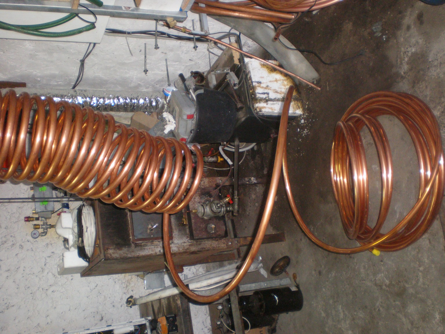

Э хочу и свои 5 копеек добавить. :)

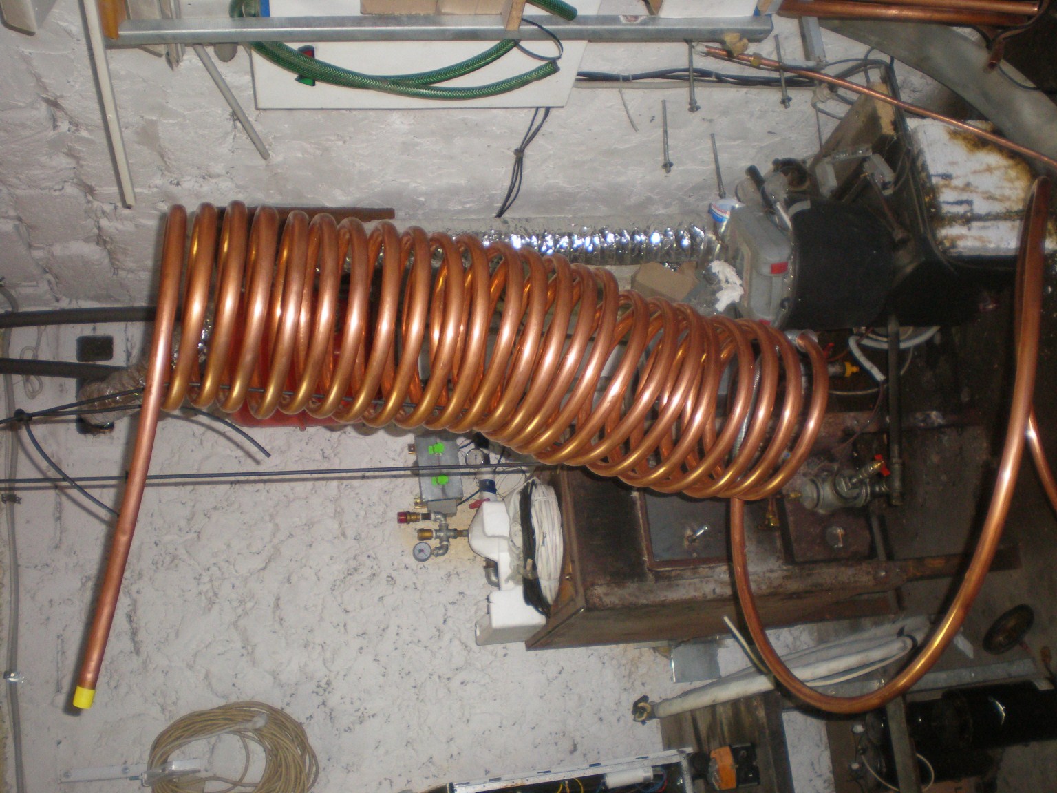

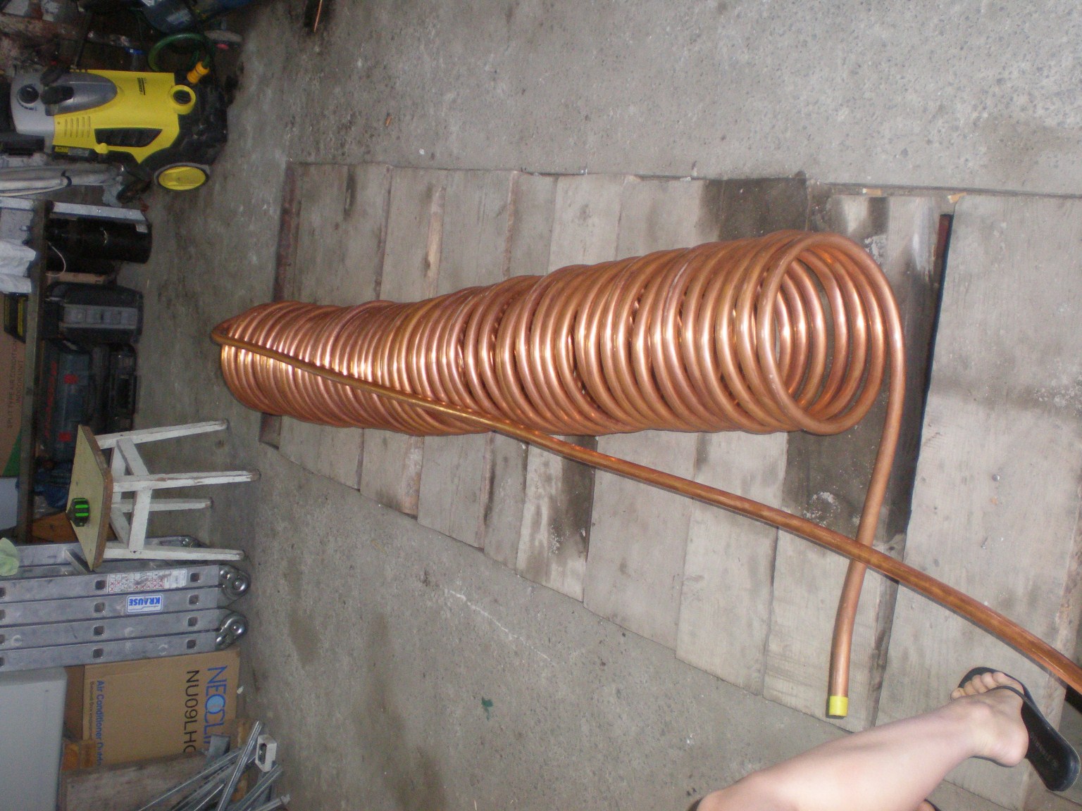

Есть у нас Зак. корпоративный. Сеть гостиниц у него по Киеву и области, ну вот там мы ему всю инж. проектируем, делаем и ведём. Так вот Захотел он как то себе коллектора, просто типа "без расчёта, а так попробовать поставить". Мы ему продали их и собсно установили, всего 5 шт. размера 2000 на 2500. Ну а бак (типо бойлер) у него был. Объём бака примерно 2 куба (прикупил он эти баки где то когда то по случаю). :)Так вот теплообменник ему рассчитывали и делали именно под эту ёмкость. С возможностью того, что коллектора добавятся. Бак Зак. планирует использовать для нужд ГВС.
От так "рождался теплообменник". Диаметр трубы 22, медь, как видно из фото - в бухте была. Общая длина медной трубы - 45 метров.
По мере готовности системы постараюсь выложить ещё фоты и описания.

...эт вы поскромничали)))...тут не пять копеек а целый рупь:D.....скока стоила медь?...какая там толщина стенки?......обожженая ли?.....как гнули?.... руками?...на фото теплообменник выглядит компактно...
22-я медь. В мягкой эта самый большой диаметр. Мотали на трубу. Ничего нового, все так делают.
Толщина стенки - 1,14 мм. Трубу навивали на станочке, основой, которому послужила часть баллона 40 литрового, азот когда то в нём был. Медь брали на Сплите (рифлёной - не нашли, может и плохо искали, не знаю) Цена в розницу меди - 11,8 евро за метр. Какая скидка была, нискажу 8-) :) . В процессе наматывания, использовали пружину, уж больно мал диаметр спирали нужен был. Чертёж самого теплообменника в DWG и формулы которыми руководствовались при расчёте выложу чуть позже. Не совсем понимаю, как в PDF их конвертнуть, что б данные сохранились.... Остальные фото (сам бойлер, утепление, узлы прохода и т.п.) буду выкладывать по мере их готовности.

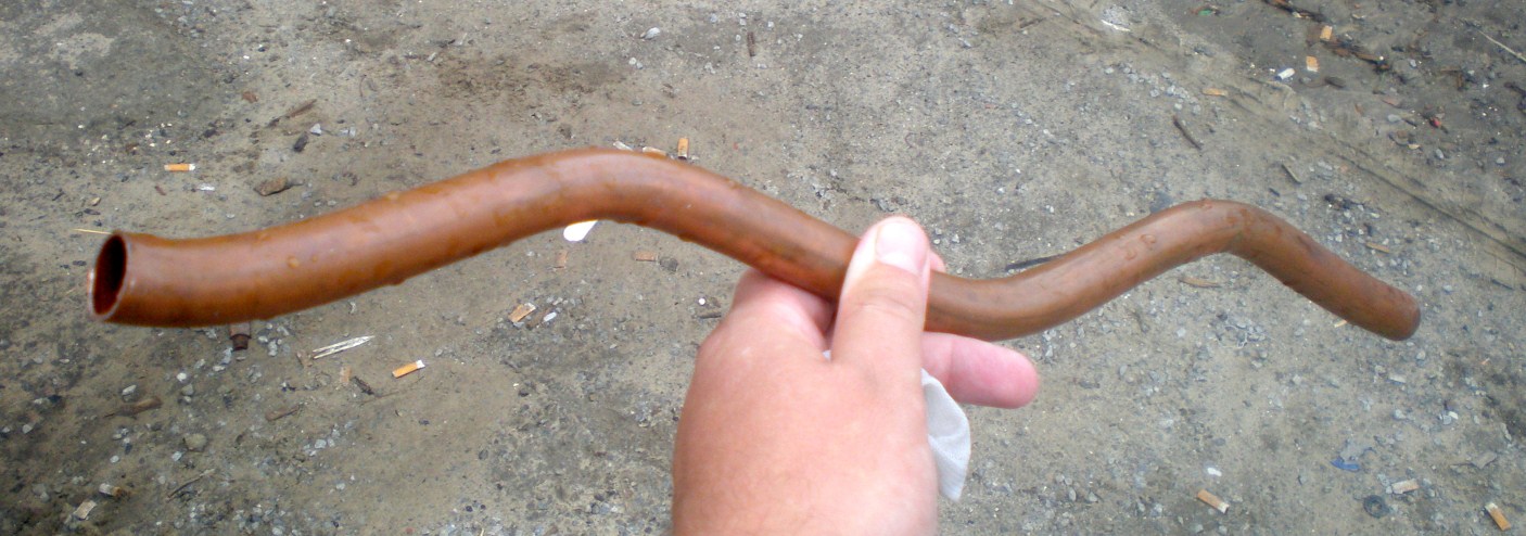

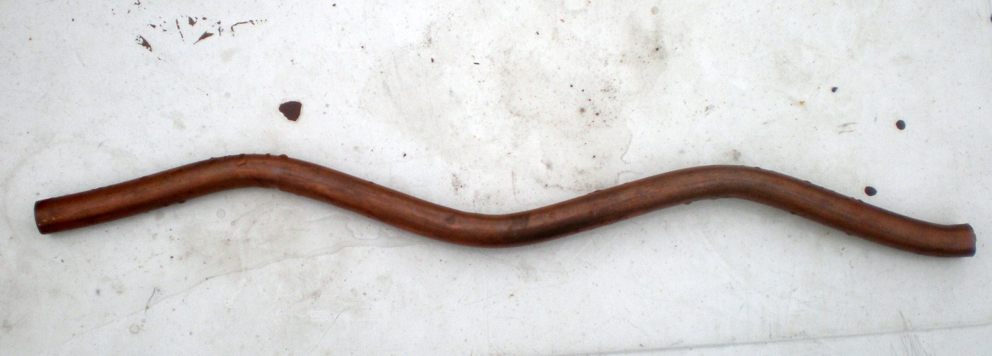

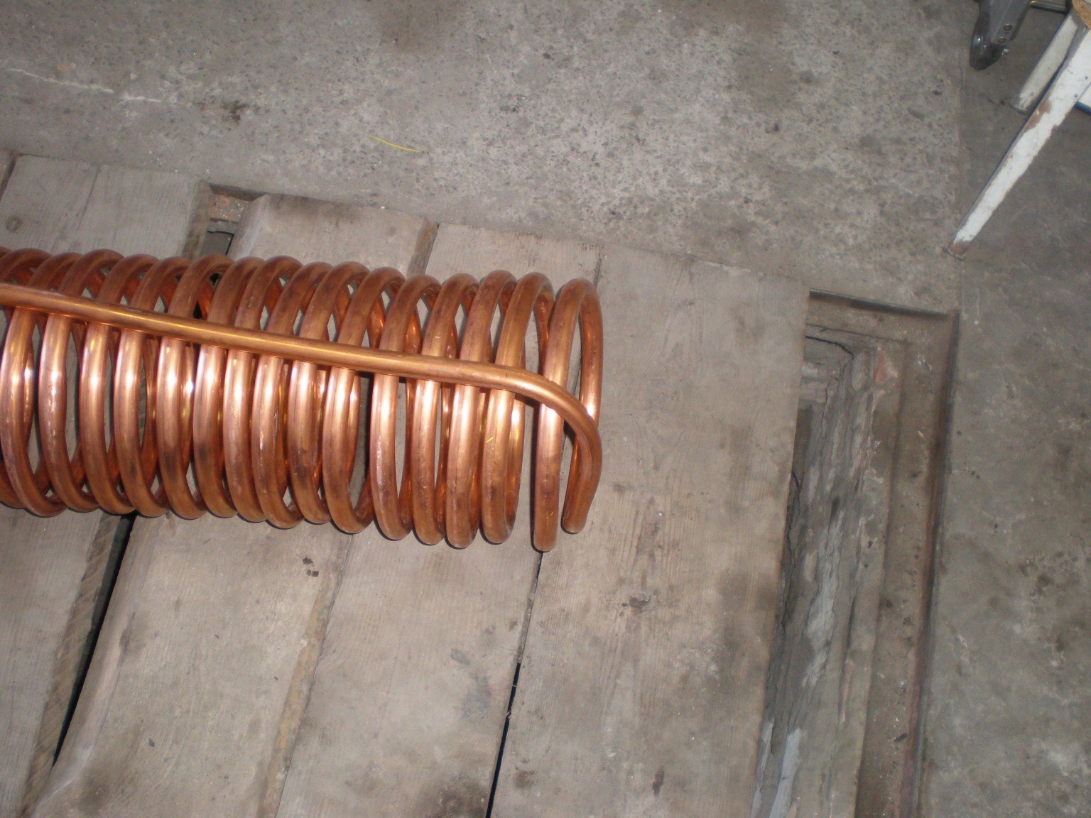

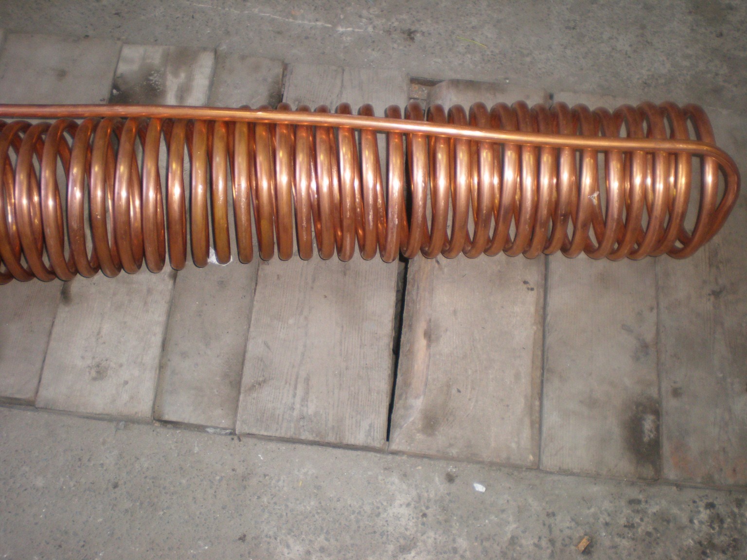

Внутри спирали, по оси расположены распорки. Нужны они для того, что б придать хоть какую то жёсткость конструкции. Распорки эти гнулись арбалетом. Труба для них использовалась тоже медная но 19 диаметра. Крепились распорки к спирали по средством пайки твердоплавким припоем. Паялись не все витки, а первый, шестой, двенадцатый и т.д. Делалось это для того, что б дать возможность трубе теплообменника "играть" Внешний вид распорки (точнее её остаток) - на фото.
Ещё хочу сказать, что расчётов по компенсации расширений - не делали. Тут приоритетом было закрепление теплообменника в ёмкости и обеспечение ему максимально возможной подвижности.
