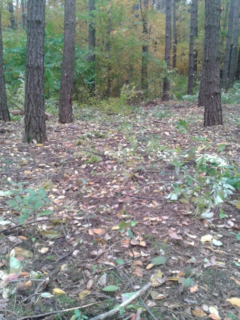

про чистку леса. Не спешите. Я у себя почистил... послушал отличного парня. Соседа. "деревянщика". и чтоб два раза ребят с бензопилами не гонять, а все за раз сделать... Начистил замного того, что сейчас (через два года) оставил бы с огромным удовольствием.

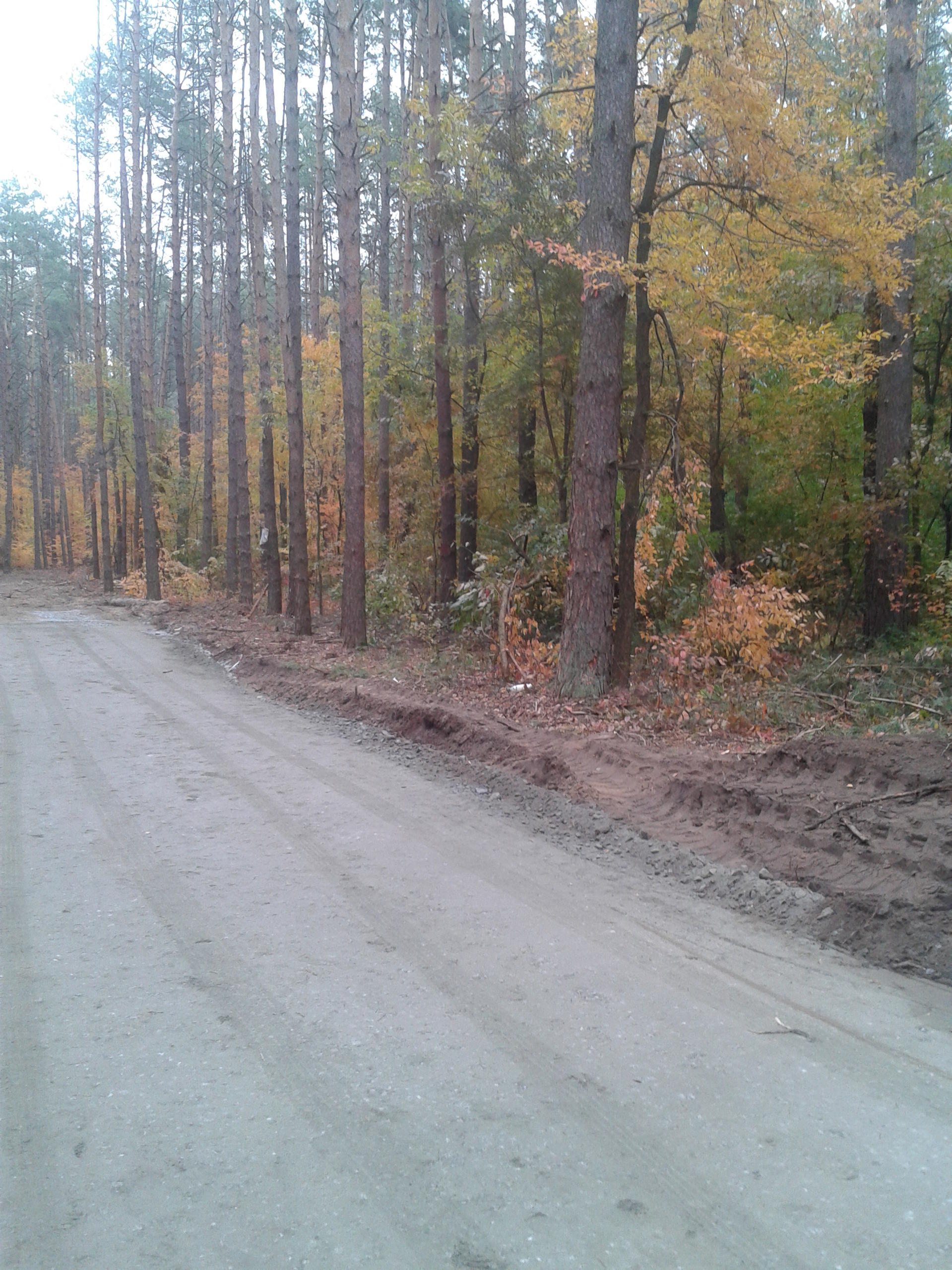

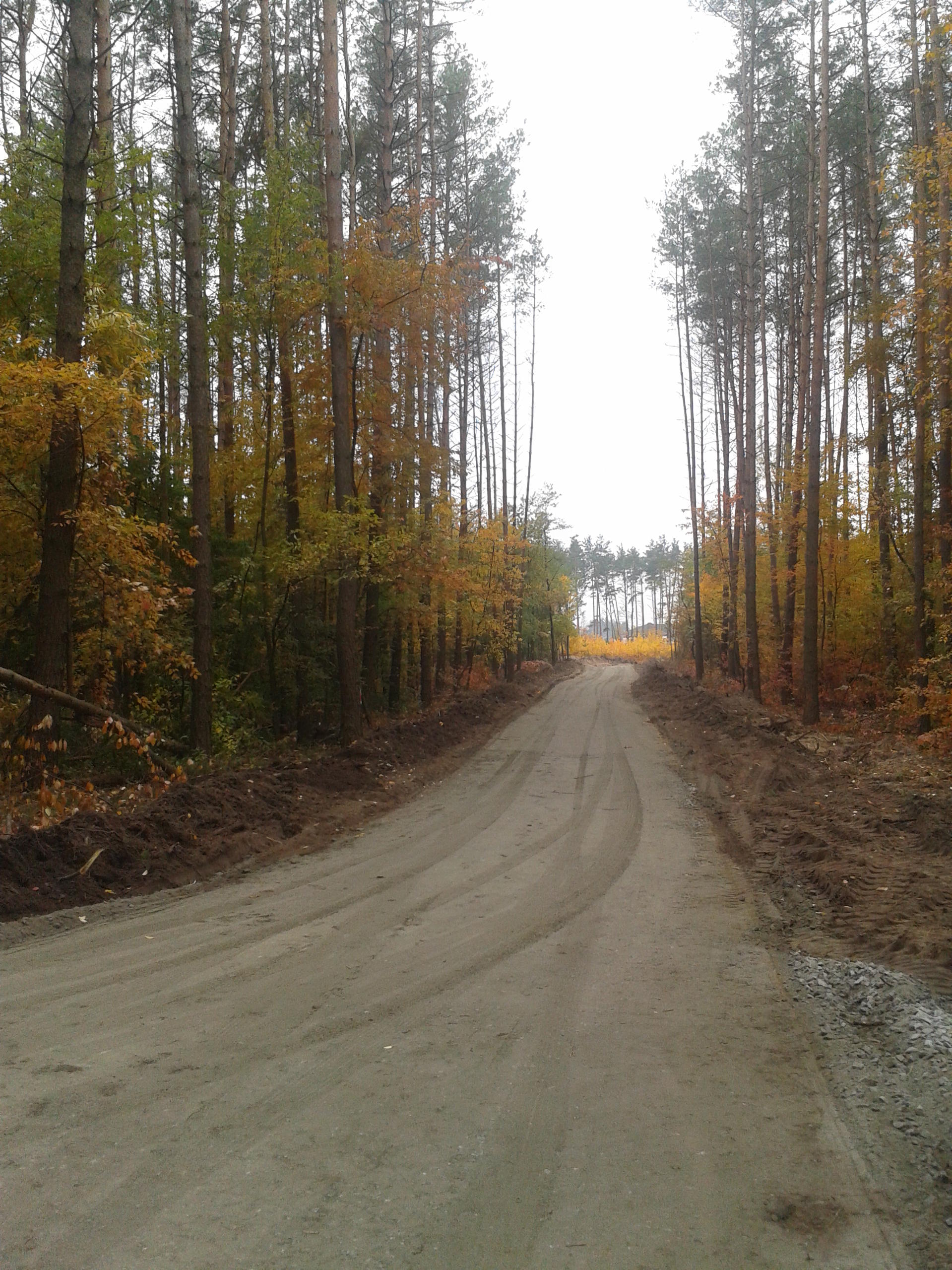

Нашел нам бульдозер по 300грн час
Нашел нам щебень по 100грн тонна фракции 40-70
Можете посчитать, сколько стоило нам сделать 750 метров дороги)))

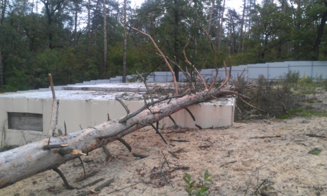

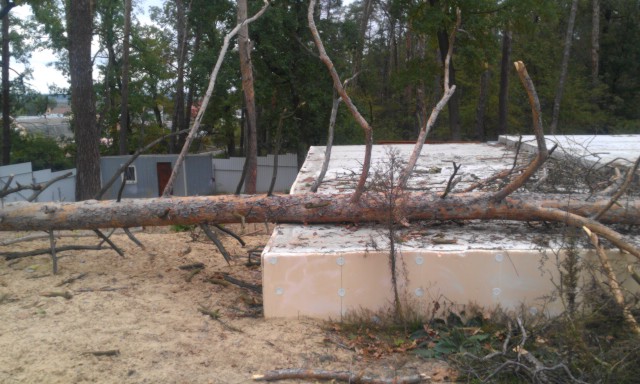

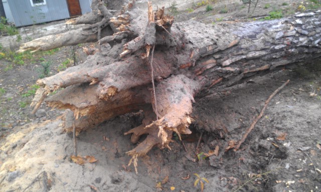

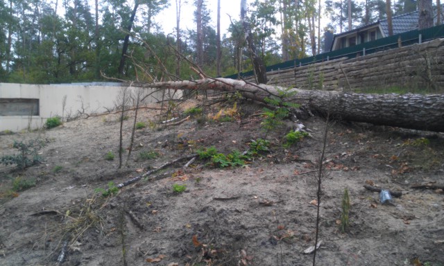

а по поводу чистки леса, из личного:(
когда покупали участок и чистили его под пятно, трусилась за каждым деревом, хотя лесник говорил " Иро, воно вже мертвэ", но я ж типа самая вченая:o и несколько проблемных деревьев мы оставили. Они были зеленые и как я думала вполне живые, и через год картина маслом, и СБ еще не начали собирать дом и людей на площадке не было
есть такое понятие " досягнення деревом вікової межі" так для сосен он вроде 60 лет ( лень искать точно)
ПРОшу прощения у ТС, за то что влезла со своими фото, но мой совет..слушайте лесников !!! и если доктор сказал в морг, значит в морг
+1000
есть богатый опыт чистки участков - если лесник сказал убирать - надо убирать, они могут спрогнозировать поведение дерева в течении пары лет
Даже карьеры дают цены на щебень по 106грн минимально
Ярошевский карьер дает меньшую стоимость в р-не 80 грн 40-70.

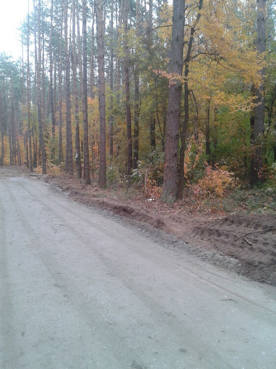

Завтра сделаю свежие фотки нашего "Крещатика"
Капец вашей дороге без геотекстиля.

Позже фотки выложу, но тут просто вокруг лес. Соседей нет и ближайшее время не предвидится:) так что лишнего вряд ли что вырубимЖ-)

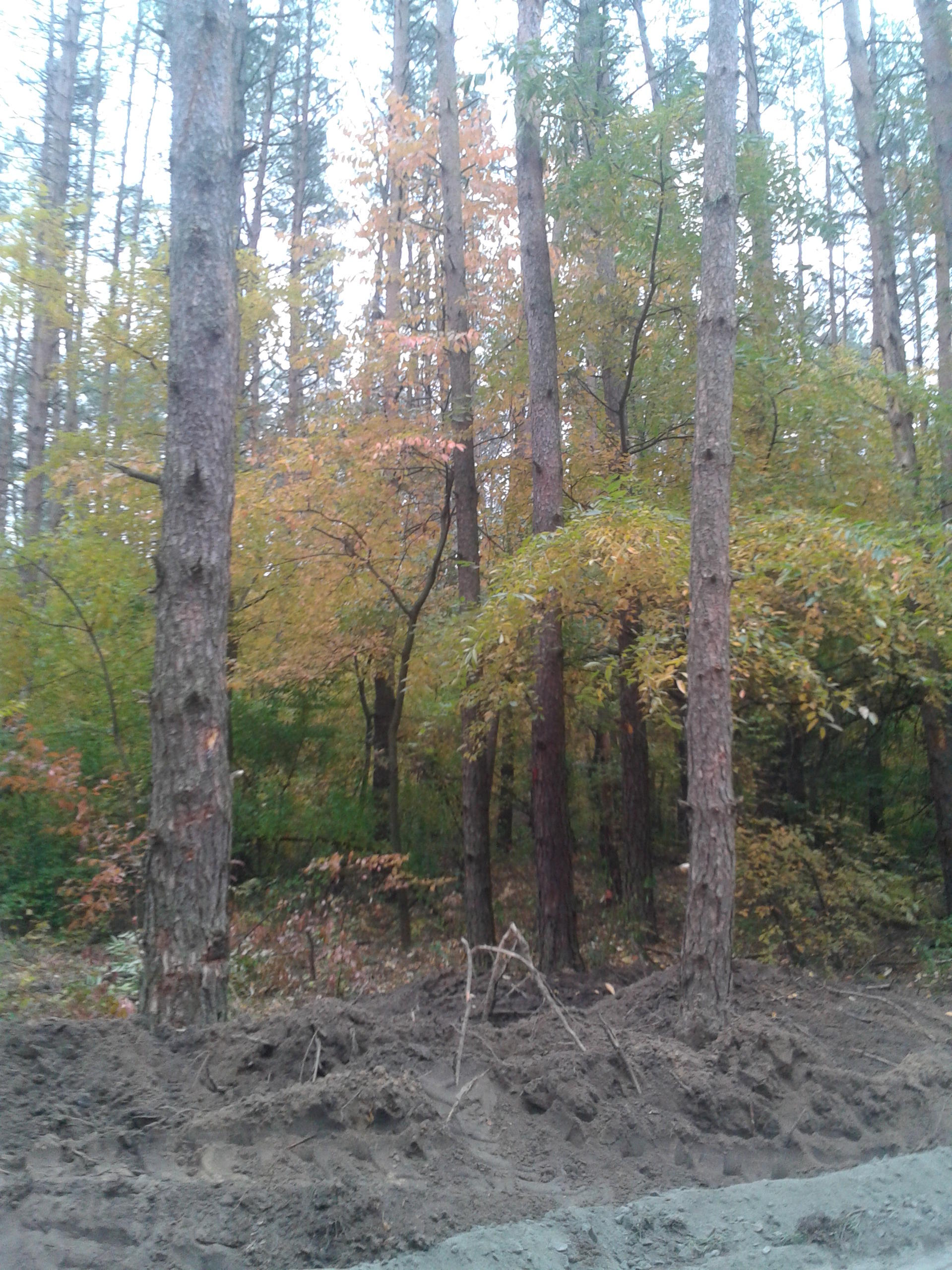

А это мы немножко почистили подлесок) Сотки две из гектара:D Капец, как это тяжело!

В Ярошевский звонила - предложили сначала 129грн/тонна, потом сошлись на 106грн.

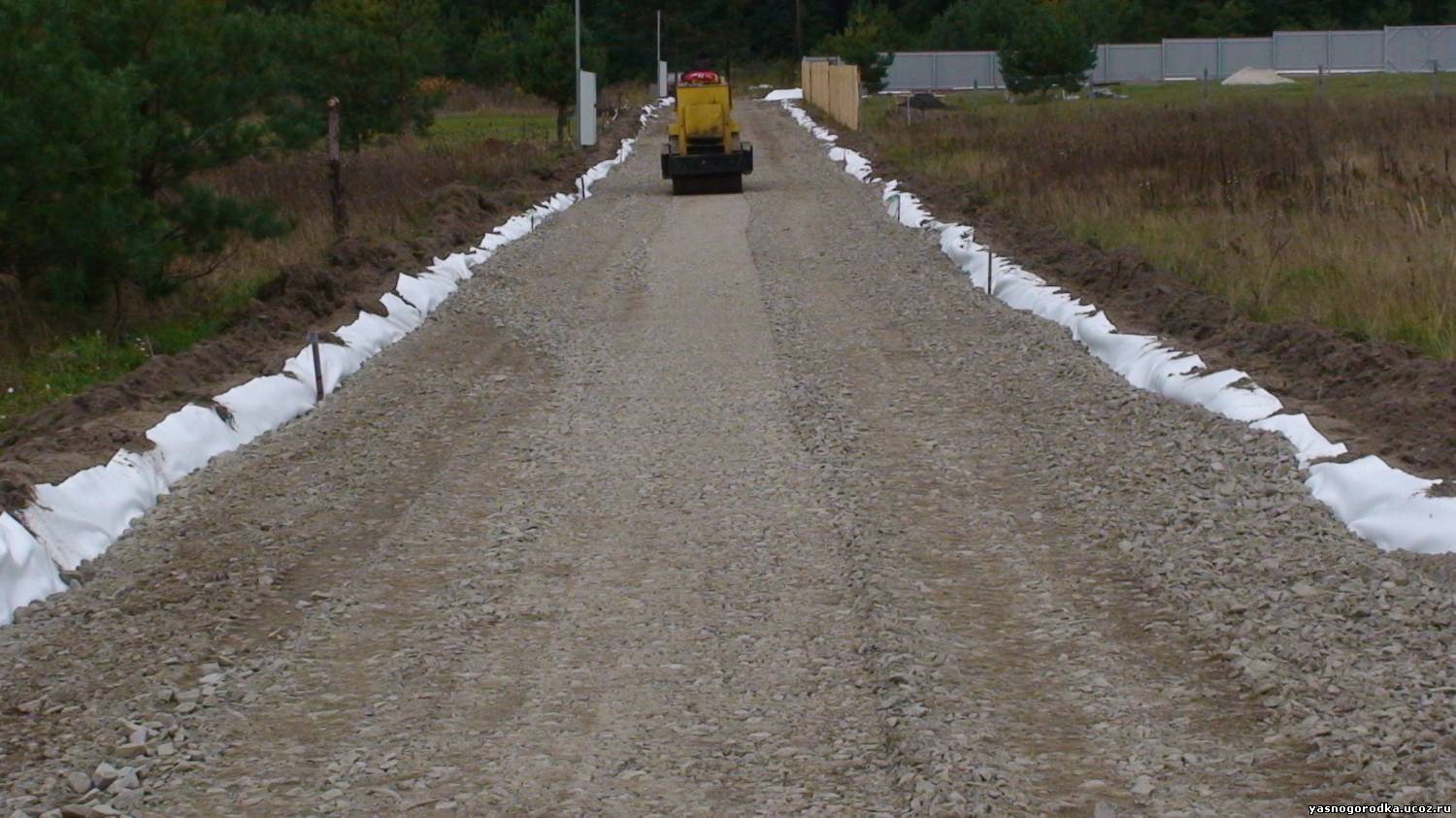

А что, геотекстиль обязательно теперь нужен? Для чего? Дорога у нас не глиняная, песок вроде не растекается (некуда). Расскажите, пожалуйста! Какой есть опыт?:rolleyes:
Без него Щебень будет тонуть в песке. (
А у вас будут очень тяжелые машинки ездить по дороге. За время стройки могут ее конкретно подубить.
простейший опыт - положите на песок несколько листов газеты и насыпьте на него щебня. и насыпьте на песок щебня рядом. и походите там и там. будете удивлены результатом.
почитайте мою ветку аналогичную.
www.stroimdom.com.ua/forum/showthread.php?t=87014
там много описано вариантов.
Вариантов несколько.
Нулевой цикл.
Снять корыто, в заболоченных местах просыпать песком. Можно утрамбовать. Глубина корыта 25-30см. Но некоторые предпочитают непучинистое основание устраивать до глубины промерзания. Но это дорого.
Геотекстиль.
Считаю 250 плотность для дорог 4 категории вполне подойдет, но можно меньше.Иглопробивной.Отсыпать первый слой 15см. Завернуть борта.Полотно брать цельное и стелить вдоль.
Щебеночное основание.
Классика от крупной фракции к минимальной путем расклинцовки, 40-70--20-40--5-10-асфальт.
Толщина слоев щебня выбирается согласно норм. Мин 15см 40-70.20-40 10см. 50-10 5см.
Трамбовка всех слоев виброкатком от 10т.
Щебень, точнее щебеночное основание 20см можно заменить фракцией 0-70. Но 5-10 5см оставить на укладку асфальта.
С вашей отсыпанной дорогой произойдет что и с остальными. Щебень уйдет в землю и перемешается под давлением крупнотонажных авто. но это решаемо с помощью георешетки. Дабы ничего не снимать.
Рекомендую смотреть технологические карты.
