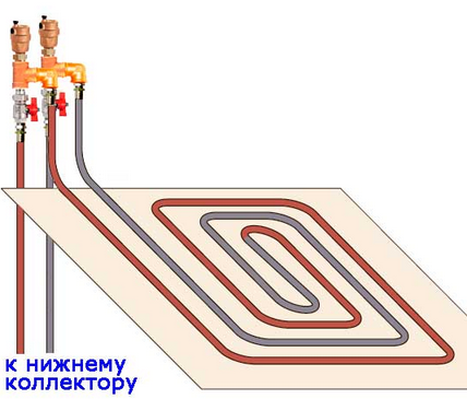

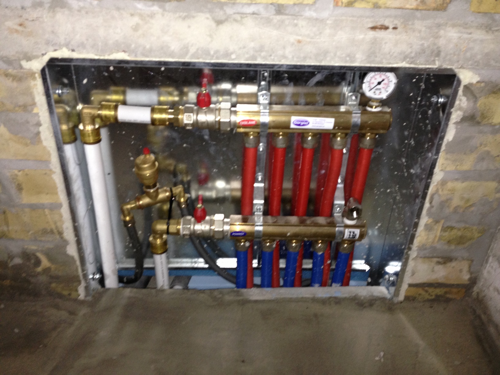

alexob Опубліковано: 29 червня 2014 Автор Поділитись Опубліковано: 29 червня 2014 Парни, помогите разобраться. У меня гребенка теплого пола на 10 контуров расположена на первом этаже. 2 из 10-ти контуров будет проложены на втором этаже. Соответственно, теплый пол будет выше коллектора и в этом случае необходимо сделать воздухоотвод этих двух контуров. 1. На рисунке показано что воздухоотвод ставят и на подачу и на обратку контура. Так ли это, или достаточно только на одну сторону? 2. Нужны ли краны (как показано на рисунке)? 3. Как физически монтируют этот узел воздухоотвода - в какой-то ящик в стене или как? Если есть фото, покажите пожалуйста. Посилання на коментар Поділитися на інших сайтах More sharing options...

alexob Опубліковано: 29 червня 2014 Автор Поділитись Опубліковано: 29 червня 2014 ............. Это начало контура или конец? Или не важно? Посилання на коментар Поділитися на інших сайтах More sharing options...
Сергей 31 Опубліковано: 29 червня 2014 Поділитись Опубліковано: 29 червня 2014 Правильней на обратке петли. Но большой разницы нет. 1 Посилання на коментар Поділитися на інших сайтах More sharing options...
Теплотехник Опубліковано: 30 червня 2014 Поділитись Опубліковано: 30 червня 2014 1. На рисунке показано что воздухоотвод ставят и на подачу и на обратку контура. Так ли это, или достаточно только на одну сторону? 2. Нужны ли краны (как показано на рисунке)? 3. Как физически монтируют этот узел воздухоотвода - в какой-то ящик в стене или как? Если есть фото, покажите пожалуйста. 1. Лучше поставить два водухоотводыика, тогда вероятность завоздушивания ТП практически равна нулю... 2. Конечно нужны, иначе при замене воздухоотводчика будете заново развоздушивать контур. 3. Как угодно. Можно так как Сергей показал, а можно в стену вмонтировать ящичек и в нём сделать. потом крышкой закрыть... Если вопрос в деньгах, то можно всё упростить, но тогда нужно быть готовым к последствиям... 1 Посилання на коментар Поділитися на інших сайтах More sharing options...
Сергей_84 Опубліковано: 30 червня 2014 Поділитись Опубліковано: 30 червня 2014 Парни, помогите разобраться. У меня гребенка теплого пола на 10 контуров расположена на первом этаже. 2 из 10-ти контуров будет проложены на втором этаже. Соответственно, теплый пол будет выше коллектора и в этом случае необходимо сделать воздухоотвод этих двух контуров. 1. На рисунке показано что воздухоотвод ставят и на подачу и на обратку контура. Так ли это, или достаточно только на одну сторону? 2. Нужны ли краны (как показано на рисунке)? 3. Как физически монтируют этот узел воздухоотвода - в какой-то ящик в стене или как? Если есть фото, покажите пожалуйста. У меня есть правила: 1. Если ветка длиннее 65 м , то ставлю воздухоотводчик на подаче контура. Запорной арматуры не нужно, нужно купить воздухоотводчик с запорным клапаном, это есть у большинства производителей. 2. Если ветка меньше , то не ставлю вобще и ни разу об этом не пожалел.. Никогда еще не было проблем с завоздушиванием контура. При определенной скорости воды в трубопроводе воздушные пузырьки способны вместе с водой опускаться вниз. И естественно контур нужно правильно заполнить. Касательно размещения этого узла. Имея личную нелюбовь ко всякого рода пластиковым дверцам по плитке, а также зная, что не все заказчики это любят ,в тех местах, где я ставлю воздухоотводчики размещаю их или за стиральной машинкой или под ванной, как на фото к примеру. 1 Посилання на коментар Поділитися на інших сайтах More sharing options...

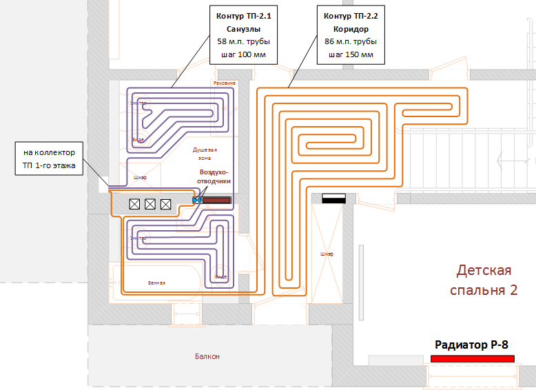

alexob Опубліковано: 4 липня 2014 Автор Поділитись Опубліковано: 4 липня 2014 Вопросы по раскладке ТП. Как я уже писал с 1-го этажа на второй приходят 2 контура ТП: один покрывает 2 саузла (с шагом 100 мм), а второй коридор (шаг 150 мм). В одном санузле установлен коллекторный шкаф (для радиаторов), в котором вероятно буду располагать 2 воздухоотводчика на эти 2 контура ТП. В итоге раскладки, у меня получается перекос по метражу этих двух контуров 58 м и 86 м трубы, причем некоторую часть перекоса забирает просто обводка одним контуром второго (чтобы не пересекались). 1. Нормально ли что такой перекос по метражу? Можно ли будет сбалансировать на коллекторе? 2. Допускается ли пересечение контуров, чтобы уменьшить метраж (например желтый контур можно было бы напрямую пустить к месту спуска на 1-ый этаж, но с одним пересечением синего контура)? Спасибо. Посилання на коментар Поділитися на інших сайтах More sharing options...
murava Опубліковано: 4 липня 2014 Поділитись Опубліковано: 4 липня 2014 1. можно вполне; 2. допускается, только в шубу возьмите. 1 Посилання на коментар Поділитися на інших сайтах More sharing options...

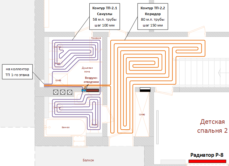

Сергей_84 Опубліковано: 4 липня 2014 Поділитись Опубліковано: 4 липня 2014 В 2. Допускается ли пересечение контуров, чтобы уменьшить метраж (например желтый контур можно было бы напрямую пустить к месту спуска на 1-ый этаж, но с одним пересечением синего контура)? Спасибо. G] зачем эти сложности? зайдите этим контуром через душевую зону напрямую, к чему эти зигзаги? Пересекайте сколько хотите... Посилання на коментар Поділитися на інших сайтах More sharing options...
alexob Опубліковано: 4 липня 2014 Автор Поділитись Опубліковано: 4 липня 2014 зачем эти сложности? зайдите этим контуром через душевую зону напрямую, к чему эти зигзаги? Пересекайте сколько хотите... да, так и будет Посилання на коментар Поділитися на інших сайтах More sharing options...

Сергей_84 Опубліковано: 5 липня 2014 Поділитись Опубліковано: 5 липня 2014 ну вроде как не советуют - трапик будет высыхать и будет вонять (хотя он у меня с сухим затвором Viega). Когда я посмотрел на этот "сухой затвор" - то засомневался, что он удержит запахи. кто посоветовал такое? Сухой завтор работает и ничего не воняет, только такие трапы и ставлю... Для самоуспокоения можете постучаться к Люсе (Луко) , у нее точно такая же концепция, по этому поводу рекламаций не было. Меняйте схему укладки. Кстати зачем так сузили те 2 трубы, которые идут в холл, задействуйте их для обогрева пола в душевой.. Старайтесь по максимум задействовать проходящие трубы, это сэкономит трубу.. 1 Посилання на коментар Поділитися на інших сайтах More sharing options...
