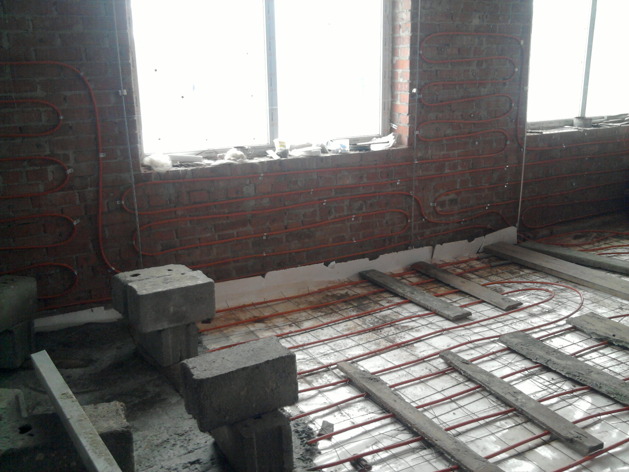

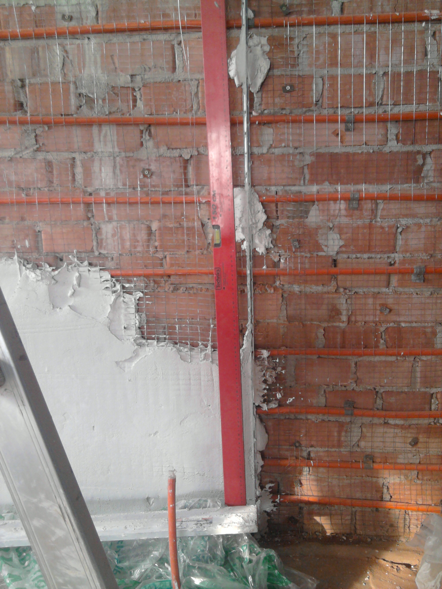

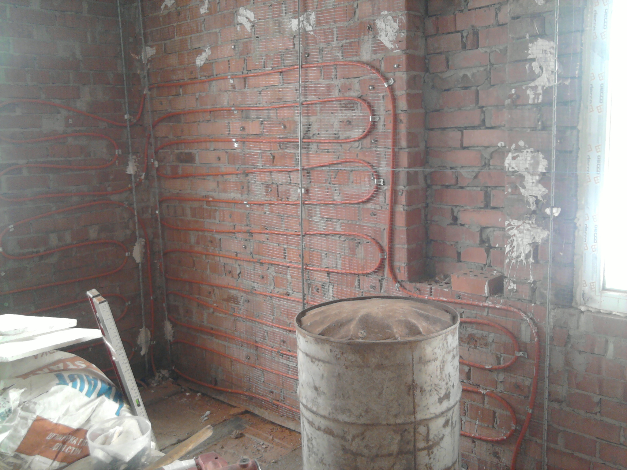

По поводу вашего варианта теплого плинтуса
Идея как раз в том, что НЕ плинтуса - у плинтуса малая теплоемкость и расположен он вдоль пола, что лишает такую систему всех преимуществ теплой стены или теплого пола - плинтус - это, фактически, радиатор-невидимка, или дополнительный радиатор. Если через него прокачивать низкотемпературный теплоноситель - толку не будет. Идея как раз в том, чтобы сделать излучающей стену. Какие трубы закладывать и чем облицовывать - это вторично.
Пол по грунту. 16см пенопласта,стяжка 8-10 см. На стенах по сетке получается 3-4см гипсовой шпатлёвки. Утепление стен планирую 25см пенопласта.
