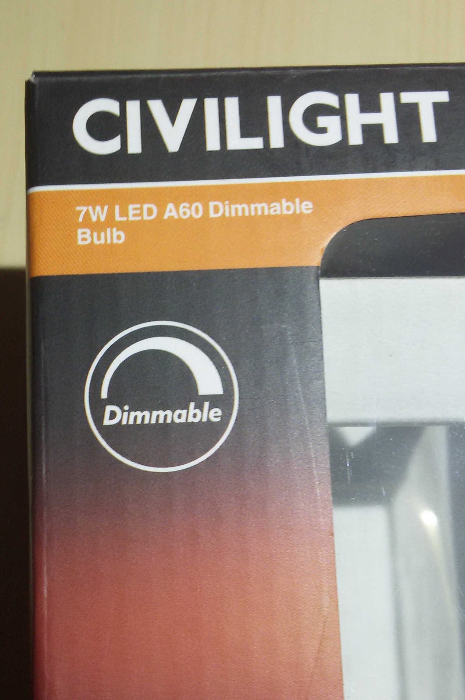

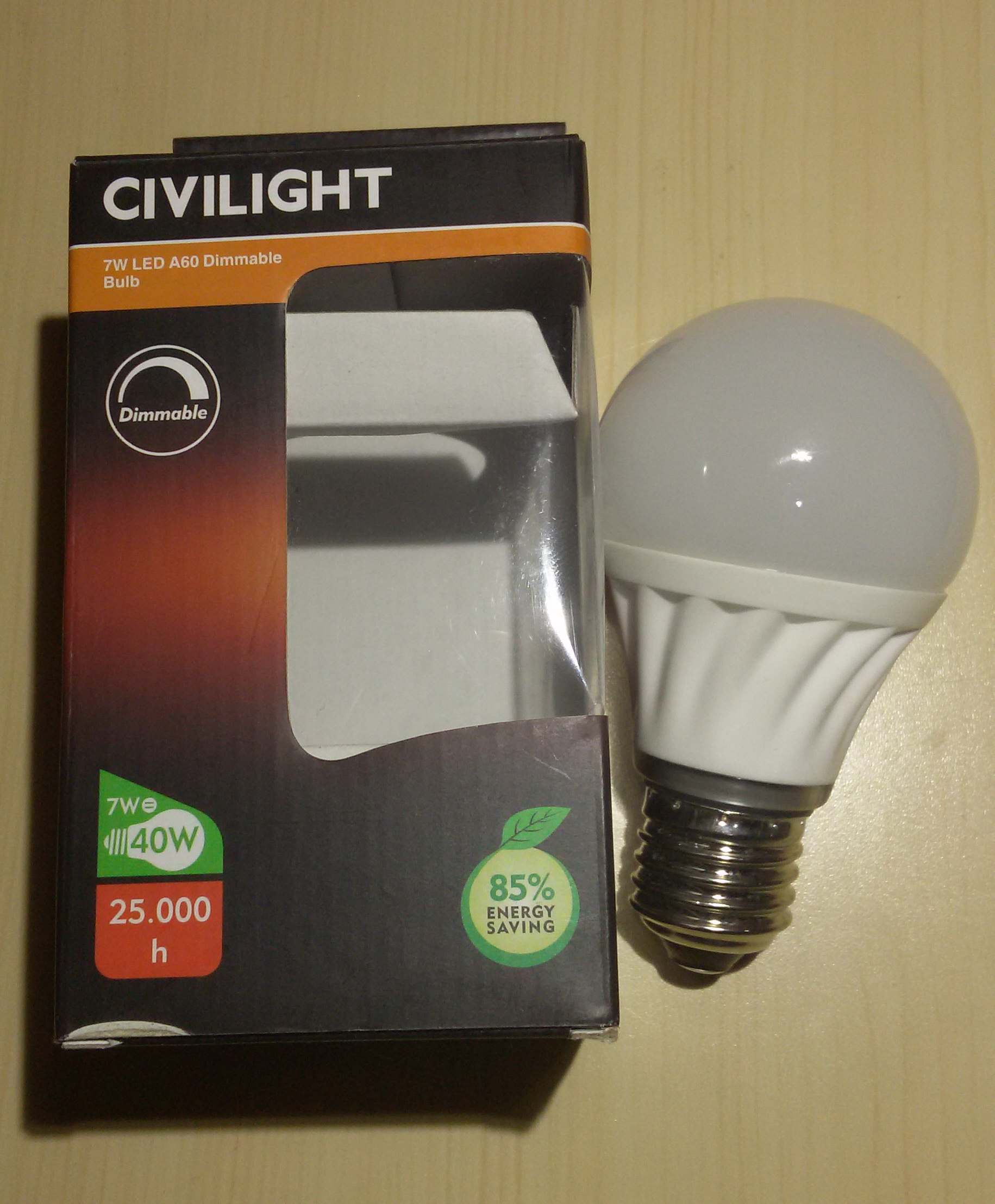

А можно ли led лампы 220v использовать с реостатом-выключателем?
Можно, если на лампе указано "диммируемая" (dimmable). В таких лампах встроена плата управления, которая "понимает" обычные диммеры для ламп накаливания и преобразует срезанную синусоиду в ШИМ с переменной скважностью для диодов.
Например, диммируемые диодные лампы Philips, диммируемая лампа (ссылка устарела) и т.д.
