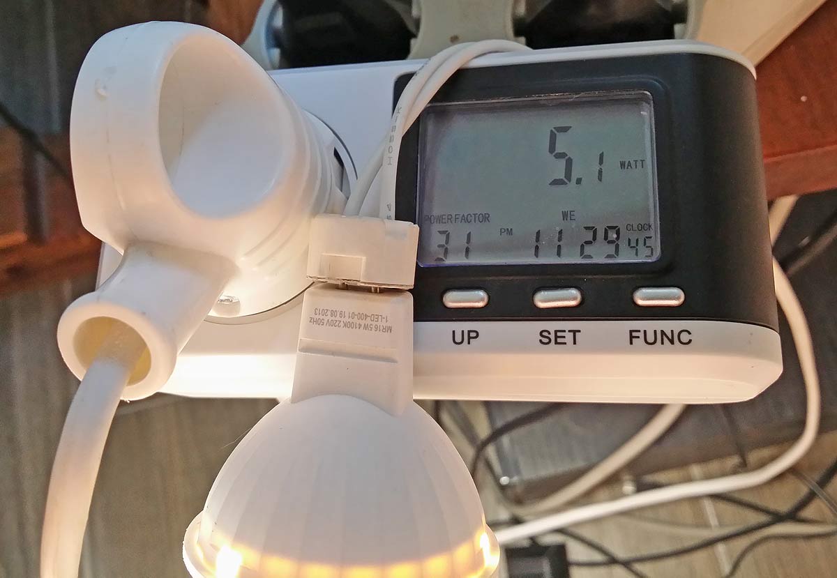

Dmode Опубліковано: 24 вересня 2015 Поділитись Опубліковано: 24 вересня 2015 (змінено) Замерял свою 5Вт Сакуру. На холодную ровно 5Вт, немного разогревшись 5.1Вт. Но вот power factor 31%, что насколько понимаю, не есть хорошо. Змінено 24 вересня 2015 користувачем Dmode 2 Посилання на коментар Поділитися на інших сайтах More sharing options...

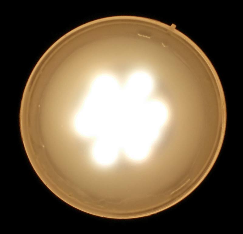

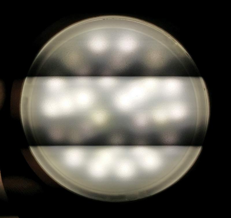

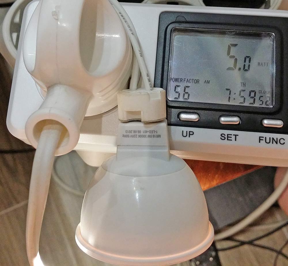

Dmode Опубліковано: 24 вересня 2015 Поділитись Опубліковано: 24 вересня 2015 Еще заметил что эта лампа на 4100К ощутимо мигает в камере, то есть присутствует явная пульсация. Весит она 29гр. А вот как выглядит 5Вт Сакура на 3000К. Мигания в камере нет. Power factor получше - 56%. Весит 53гр. Явно в нее впихнули больше "добра" Посилання на коментар Поділитися на інших сайтах More sharing options...

jenkins Опубліковано: 24 вересня 2015 Поділитись Опубліковано: 24 вересня 2015 Скорее всего в первой лампепростой конденсаторный блок питания без микросхем. Во второй скорее всего мелкий драйвер на микре. 1 Посилання на коментар Поділитися на інших сайтах More sharing options...
