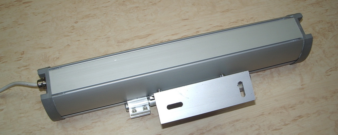

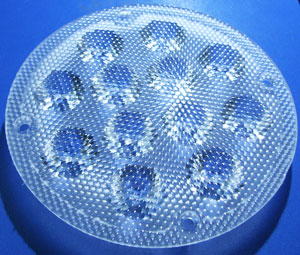

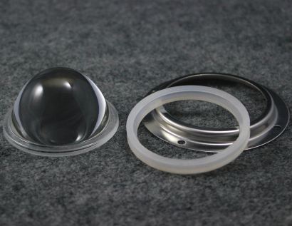

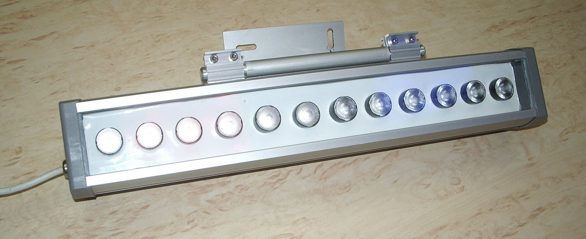

Есть у меня линзы с углом излучения от 15 градусов до 80, так же платы к ним под 1-3Вт светодиоды. В диаметре линзы от 50мм до 140мм в зависимости на какое количество светодиодов.
Есть и одинарные линзы.
Можно и мощные светодиоды установить.
Светодиодный модуль PABB-65FWL
или
Светодиодный модуль PABB-100FWL
Есть под них линзы
Угол излучения: 60
