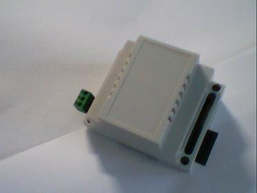

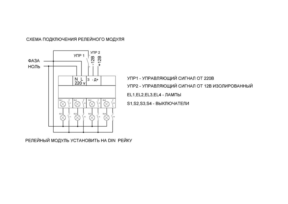

Описание и схема включения релейного модуля приведены выше в теме.
Модуль может управлять нагрузками + центральные функции+ управление от
пульта + управление от датчика движения-присутствия
с отключением по таймеру.
Все управление связано - можно включать и выключать в произвольном порядке.
На базе этого модуля недавно были сделаны 3 модификации для управления освещением для участников из этого раздела форума. Требовалось
реализовать универсальность включения и работу всех функций одновременно.
На таком модуле можно организовать управление освещением от выключателей локально в комнате - 4 канала со стандартной фурнитурой.
Внешний вид и схема включения на рисунках.
Цена - $150.
Особая квалификация электрика и программирование не нужны.

Как понимаю, он управляет 4 лампами (помещениями), На 8 помещений нужны 2 модуля?
Что такого дорогого в этом модуле, что цена более 1200 грн? Твердотельные реле?
Да, на 2 помещения нужно 2 модуля.
В этом модуле оригинальный алгоритм и разработанная схема, которая без головной боли позволяет решить поставленные задачи.
По поводу цены - попробуйте купить отдельные модули и совместить их работу для выполнения функций, реализованных в модуле.
В этом модуле не установлены твердотельные реле - твердотельные реле будут сильно греться - невозможно будет реализовать управление мощной нагрузкой
в корпусе такого типа. Механические не греются.

Модуль имеет 4 независимых канала управления нагрузками.
Если в одном помещении (комната) есть 4 независимых канала света - то в одной
комнате 1 модуль. Модуль был сделан для такой задачи - поставить 1 модуль
на комнату и управлять светом от выключателей из нескольких мест, пульта ИК,
датчика движения с таймером, функция "Все выключить".
Если использовать, как нужно было по заявке автора темы, только для коммутации всего света в одной комнате, то 1 канал будет отключать
весь свет в комнате -все 4 канала вместе одновременно. Тогда на 1 помещение -
1 канал. 1 модуль будет на 4 помещения, 2 модуля на (2х4=8 помещений).
Правильно было-бы сделать как положено - по 1 отдельному каналу
на 1 канал света - тогда будет полная независимая логика работы каждого канала
с возможностью центральных функций по отключению.

Мой предложенный вариант позволяет управлять индивидуально каждым каналом
и реализовать центральные функции по отключению без этого недостатка -
не включит потом свет везде, если на каждый отдельный канал света (люстра, бра,...) использовать один канал реле.
