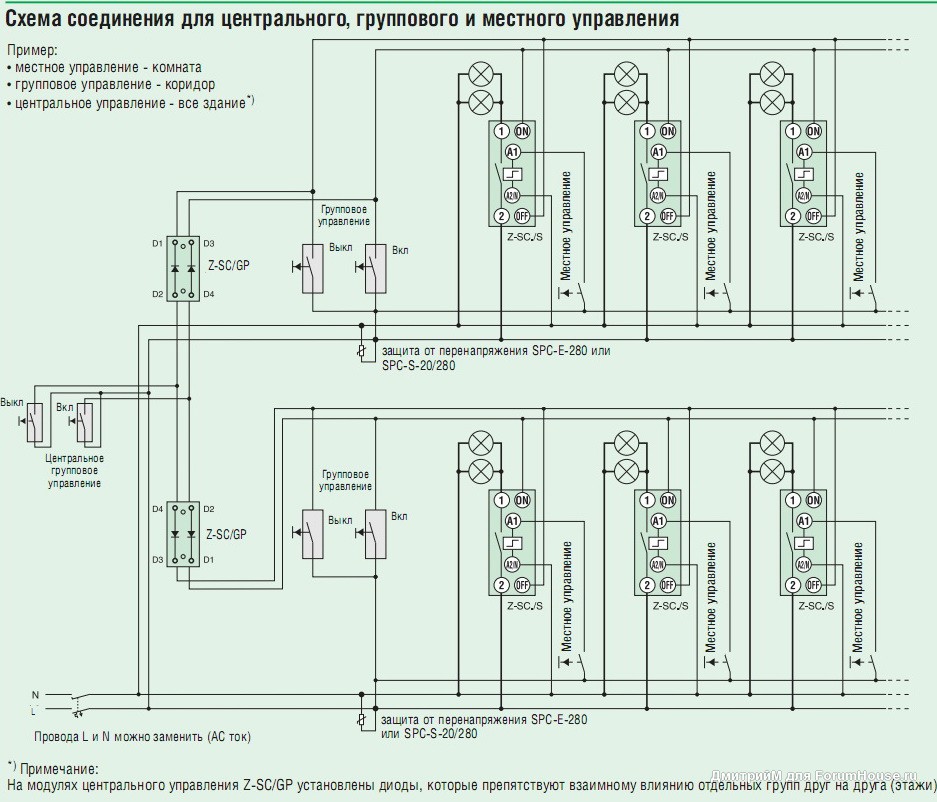

Вот схема на реле управляющая на Мёллере, позволяющая управлять также группами (этажами к примеру) и в общем всем домом. Пока не разобрался на чём они её построили..

ну это все на да делать на импульсных реле + модуль централизированного управления - это как бы в двух словах))
скинул ссылку вам в личку, вернее статью как примерно делать
vadim_de, можно использовать с импульсными реле модули центрального управления. в таком случае помимо.стандартных кнопок вкл/выкл будет отдельная кнопка выключил все. В.каталоге Hager посмотрите.

vadim_de, схема с импульсными реле, самая верная, если планировалось их использовать, а так контактор на свет - дешевле и проще, но есть одна особенность.- после.включения контактора все равно прийдется бегать и выключать свет,.где он был включен.
К каждому имп. реле Хагер ставится модуль epn050 и пдключается как в каталоге. Если нужно несколько групп с отдельными кнопками вкл/выкл на группу помимо общего, то ставится epn052 на каждую группу. Учтите, что на управление должна браться одна общая фаза.

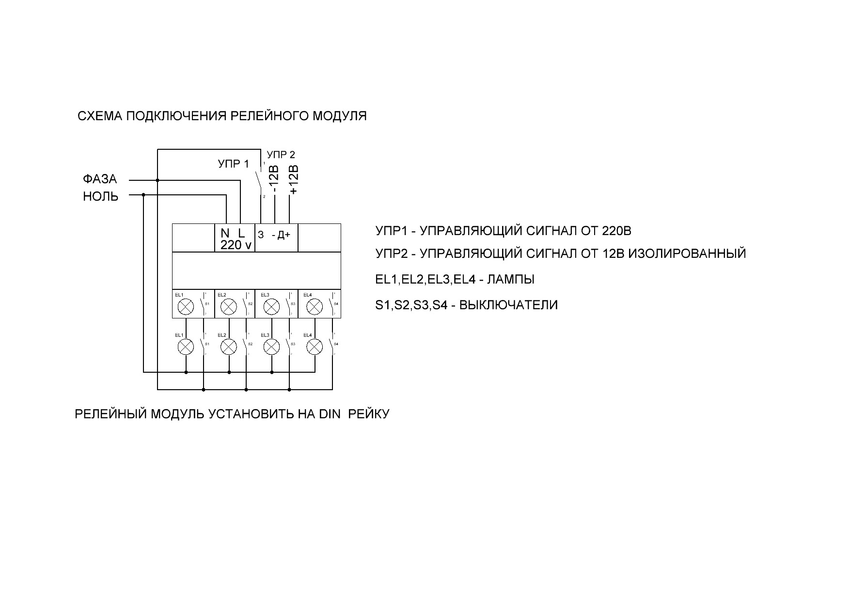

Могу предложить сделать на специальных релейных модулях нашего производства. Модуль занимает 4 юнита на Дин рейке.
Релейный модуль может управлять 4 каналами нагрузки. Модуль имеет 4 входа от выключателей - по одному на каждый канал. Возможно к каждому входу подключить выключатель без фиксации и реализовать способ включения из нескольких точек. На каждый релейный модуль можно через дополнительные
2 входа подключить два управляющих сигнала и реализовать центральные функции "Выключить все" или другие. Разводка электрических соединений на прилагаемом рисунке.
Это самый простой вариант.
Более сложный и функциональный - сделать на релейных модулях, которые мы ставим в систему "Умный дом", которые соединяются в шину по RS485.В эту же шину включаются все выключатели.
Импульсные реле + блоки вспомогательных контактов? Z-SC230/S

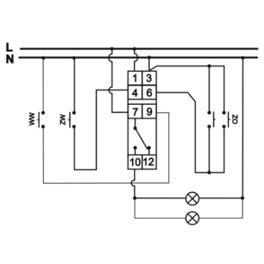

Если собирать схему на групповом Импульсном реле BIS-412 (РБ-412) то без проблем можно установить выключатель "выключить всё".

BIS-412 (РБ-412)
Первые попавшиеся ссылки
BIS-412 - 260 грн.
Moeller (Eaton) - 240 грн.
Какой тип?
Импульсные реле Z-SC230/S
datasheet.moeller.net/datasheet.php?locale=en_GB&type=pdf&model=265299
Добавлено через 2 минуты
Это групповое импульсное реле?
Групповых импульсных не бывает. Вернее, из любого реле можно сделать групповое, подключив к нему группу :)
У этого реле (Moeller / Eaton Z-SC230/S) имеется дополнительно два контакта (ON и OFF) которые приводят реле в нужное состояние.
К сожалению я в нете так и не нашел схемы включения молеровских импульсных реле. Может не там искал...
На предыдущей странице ТС давал картинку-схему.
И, кстати, на самой релюшке нарисовано (см. даташит, ссылка выше).
