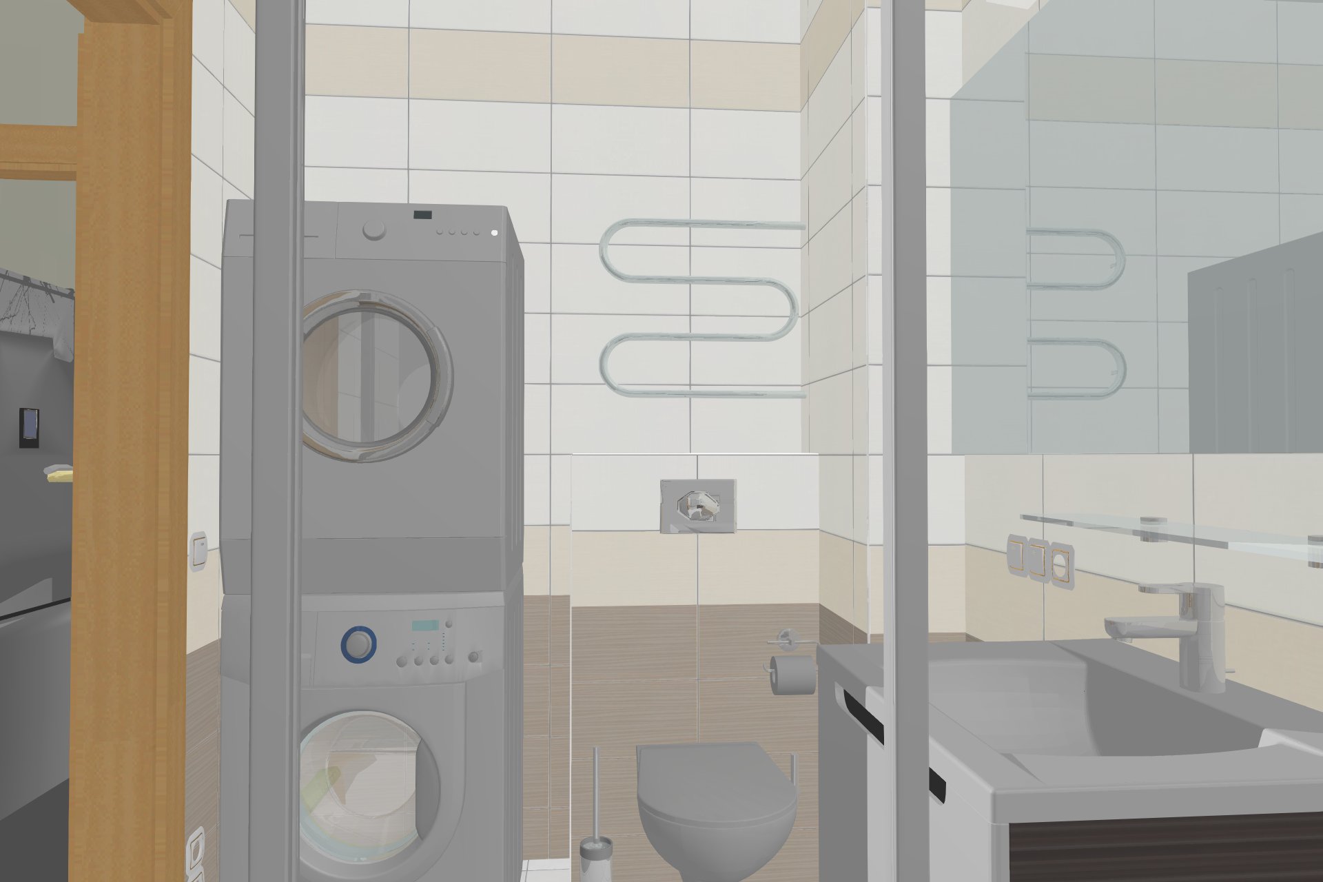

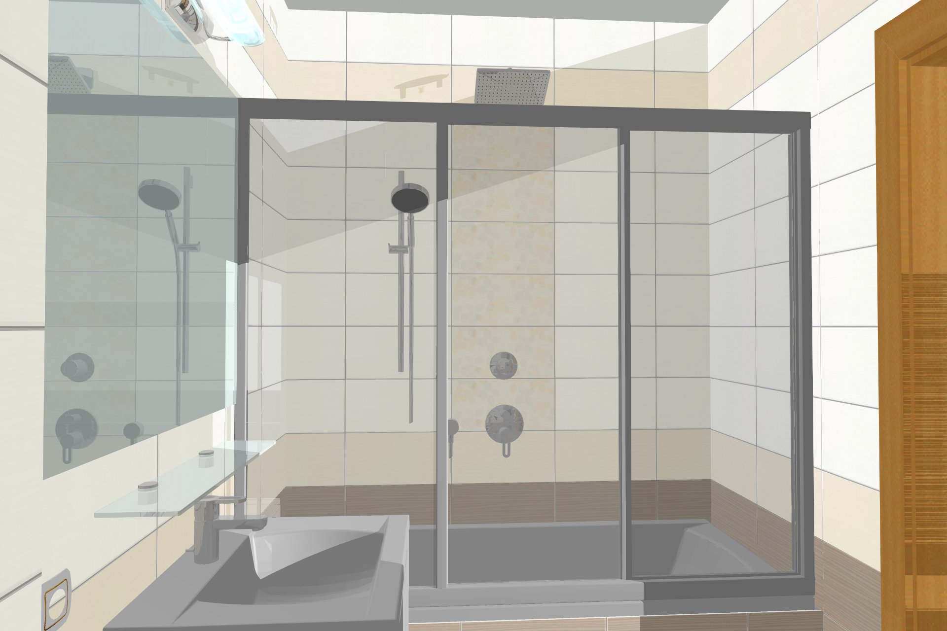

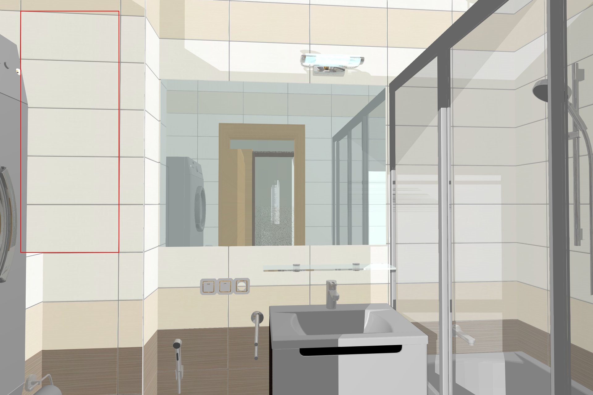

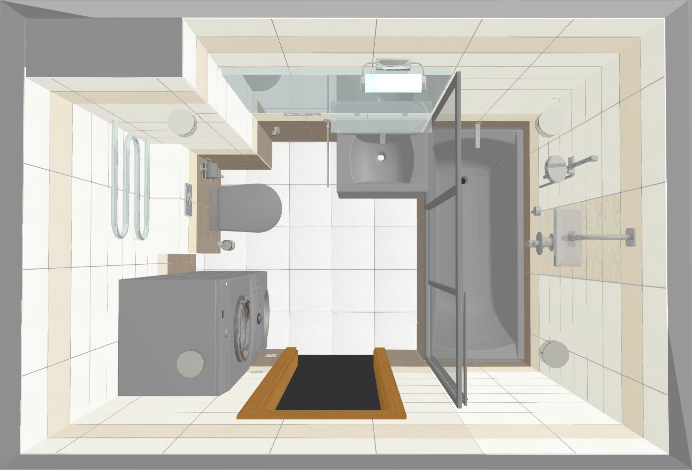

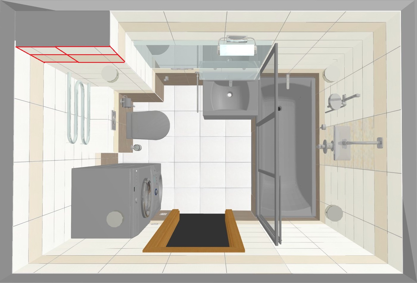

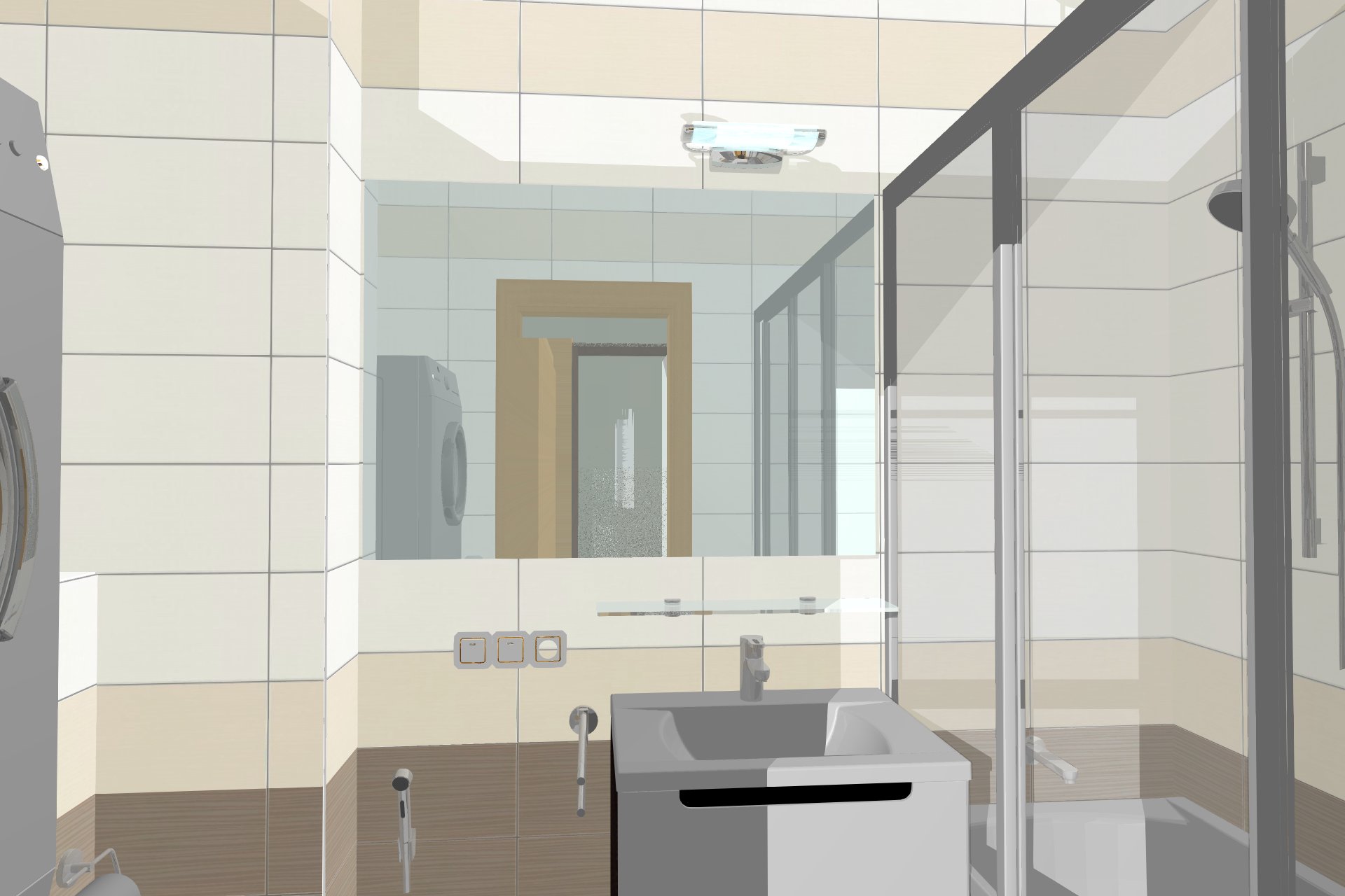

stast Опубліковано: 10 січня 2014 Поділитись Опубліковано: 10 січня 2014 Покритикуйте плиз мой проект раскладки плитки в санузле. Спасибо! Посилання на коментар Поділитися на інших сайтах More sharing options...
NNrabota Опубліковано: 10 січня 2014 Поділитись Опубліковано: 10 січня 2014 Покритикуйте плиз мой проект раскладки плитки в санузле. Спасибо! Белый пол - мыть нужно постоянно, проверено на собственном опыте. Если будет уборщица - нет проблем! ИМХО Посилання на коментар Поділитися на інших сайтах More sharing options...
stast Опубліковано: 10 січня 2014 Поділитись Опубліковано: 10 січня 2014 Спасибо! Да какая уборщица, однушка для холостяка :D Ну плитка не совсем белая, скорее серая. Посилання на коментар Поділитися на інших сайтах More sharing options...
wow4yk Опубліковано: 10 січня 2014 Поділитись Опубліковано: 10 січня 2014 Покритикуйте плиз мой проект раскладки плитки в санузле. Спасибо! ІМХО, не зовсім розумію навіщо аж "три плитки" (2 кусочка і ціла) на стіні біля унітазу. На багатьох плитках (переважно глазурованих) зрізаний(болгаркою чи плиткорізом) край кидається в очі Я б дав цілу від зовнішного кута, і один кусок в кут. Можливо щей швом плитки получиться попасти на стик з тумбою унітазу... А зовнішні кути як плануєтсья організувати? плстмасовий кутник чи заріз під 45град ? 1 Посилання на коментар Поділитися на інших сайтах More sharing options...
wow4yk Опубліковано: 10 січня 2014 Поділитись Опубліковано: 10 січня 2014 Белый пол - мыть нужно постоянно, проверено на собственном опыте. Если будет уборщица - нет проблем! ИМХО Чорну підлогу так само Посилання на коментар Поділитися на інших сайтах More sharing options...
deecher Опубліковано: 10 січня 2014 Поділитись Опубліковано: 10 січня 2014 Все привезено из кетая. Цвета для смелых Посилання на коментар Поділитися на інших сайтах More sharing options...
stast Опубліковано: 11 січня 2014 Поділитись Опубліковано: 11 січня 2014 ІМХО, не зовсім розумію навіщо аж "три плитки" (2 кусочка і ціла) на стіні біля унітазу. Дякую за увагу Три плитки, бо там захований великий сантехнічний люк. А зовнішні кути як плануєтсья організувати? плстмасовий кутник чи заріз під 45град ? Поки планую заріз під 45 Посилання на коментар Поділитися на інших сайтах More sharing options...
wow4yk Опубліковано: 11 січня 2014 Поділитись Опубліковано: 11 січня 2014 Дякую за увагу Три плитки, бо там захований великий сантехнічний люк. Поки планую заріз під 45 Я б розширив тумбу унітаза , щоб край тумби був по шву плитки ,якщо простір дозволяє, але тоді і існталяцію мабуть треба зміщати щоб симетрія була Посилання на коментар Поділитися на інших сайтах More sharing options...
stast Опубліковано: 11 січня 2014 Поділитись Опубліковано: 11 січня 2014 Я б розширив тумбу унітаза , щоб край тумби був по шву плитки ,якщо простір дозволяє, але тоді і існталяцію мабуть треба зміщати щоб симетрія була Теж не вийде - там вивід води і каналізації під пральну машину... Та і інсталяція вже стоїть... Посилання на коментар Поділитися на інших сайтах More sharing options...

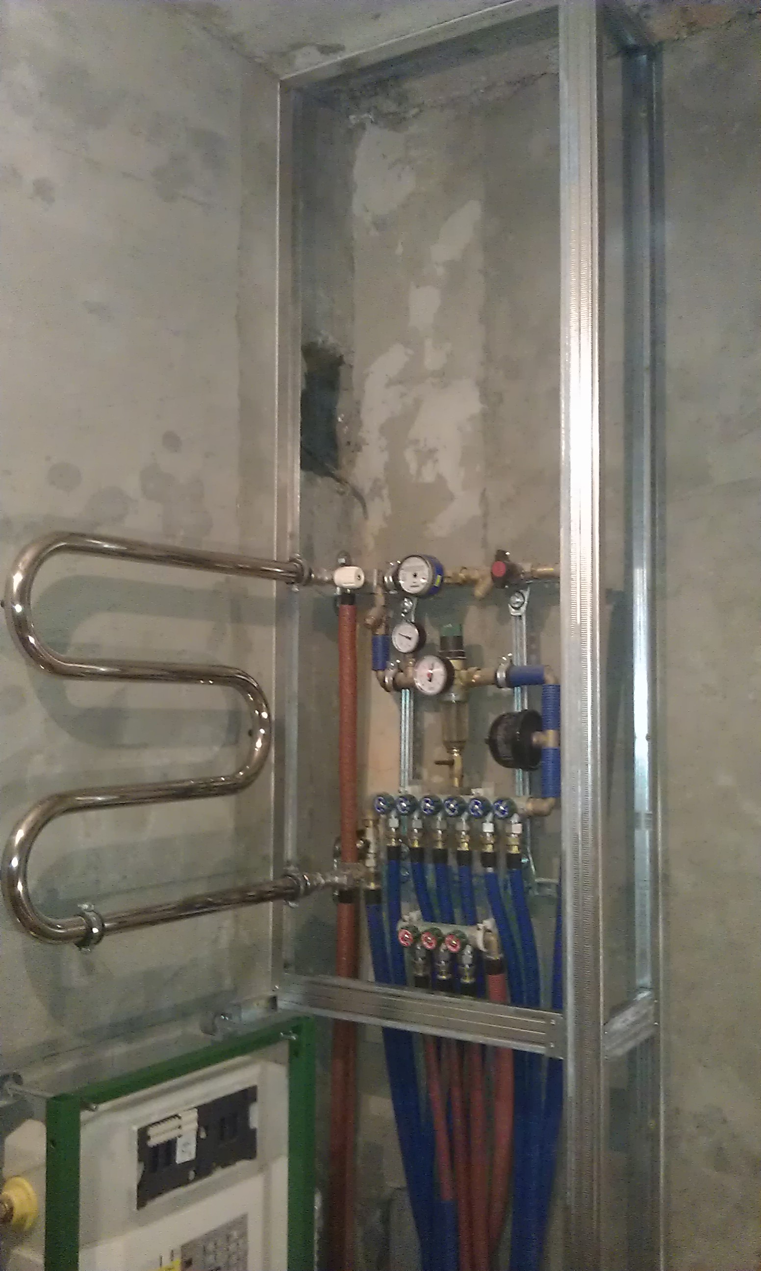

gospel Опубліковано: 12 січня 2014 Поділитись Опубліковано: 12 січня 2014 Прикол! Подвесная ванна? Да, пришлось немного повозится 1 Посилання на коментар Поділитися на інших сайтах More sharing options...
stast Опубліковано: 12 січня 2014 Поділитись Опубліковано: 12 січня 2014 можно покритикую полотенцесушитель над унитазом имхо не самое удачное решение - носки, труселя и др. сушащиеся предметы имеют иногда свойство падать хотя, досмотрев посты донизу - понял, что поздно уже советовать ))) Конечно можно. Спасибо за критику! Тут такое дело - больше полотенчик особо приктнуть негде было... Ну и ото сверху над стиралкой - сушильная машина, поэтому не имею привычки что-либо сушить на полотенчике, он там чисто в качестве отопительного прибора. Добавлено через 13 минут Да, пришлось немного повозится Спасибо за идею! А не подскажете, как это технически реализовано? Посилання на коментар Поділитися на інших сайтах More sharing options...
bomberman Опубліковано: 12 січня 2014 Автор Поділитись Опубліковано: 12 січня 2014 Столкнулись с подставой от опочно инфиниты. Даже не с одной. Декор из разных партий кардинально по цвету и глянцевости поверхности отличается. вроде как у любой плитки любого производителя в разных партиях может отличаться тон, пожтому всегда рекомендуют одну партию брать Тут такое дело - больше полотенчик особо приктнуть негде было... Ну и ото сверху над стиралкой - сушильная машина, поэтому не имею привычки что-либо сушить на полотенчике, он там чисто в качестве отопительного прибора то лучше бы теплый пол сделали, а ПС не городили. сушилка на стиралке и так смотрится, мягко говоря, монументально - похоже на какую-то ракетную установку кстати, а почему не обойтись стиралкой с функцией сушилки? Посилання на коментар Поділитися на інших сайтах More sharing options...
gospel Опубліковано: 12 січня 2014 Поділитись Опубліковано: 12 січня 2014 Спасибо за идею! А не подскажете, как это технически реализовано? Примерно так Последнее фото не в фокусе, но другой нет 1 Посилання на коментар Поділитися на інших сайтах More sharing options...
mia_mia Опубліковано: 12 січня 2014 Поділитись Опубліковано: 12 січня 2014 Но не настолько же кардинально по цвету и глянцевости поверхности - тем более не мы выбирали на складе, а доставка. Рассмотрел разницу уже муж вечером( Почему и обращаю на это внимание( Посилання на коментар Поділитися на інших сайтах More sharing options...
plitochnik Опубліковано: 12 січня 2014 Поділитись Опубліковано: 12 січня 2014 Примерно так Последнее фото не в фокусе, но другой нет Металл не грунтовали? Чего ? Посилання на коментар Поділитися на інших сайтах More sharing options...
gospel Опубліковано: 12 січня 2014 Поділитись Опубліковано: 12 січня 2014 Металл не грунтовали? Чего ? Грунтовали, на фото не попало Посилання на коментар Поділитися на інших сайтах More sharing options...
plitochnik Опубліковано: 12 січня 2014 Поділитись Опубліковано: 12 січня 2014 Грунтовали, на фото не попало Как грунтовалась тыльная (пристенная ) сторона квадрата и тыльная сторона кронштейнов? До монтажа или после? Посилання на коментар Поділитися на інших сайтах More sharing options...
Витэк Опубліковано: 12 січня 2014 Поділитись Опубліковано: 12 січня 2014 Грунтовать конечно нужно, то точно что и без грунтовки оно будет стоять дольше нежели ванна. Посилання на коментар Поділитися на інших сайтах More sharing options...
plitochnik Опубліковано: 12 січня 2014 Поділитись Опубліковано: 12 січня 2014 Грунтовать конечно нужно, то точно что и без грунтовки оно будет стоять дольше нежели ванна. так зачем тогда грунтовать? Посилання на коментар Поділитися на інших сайтах More sharing options...
