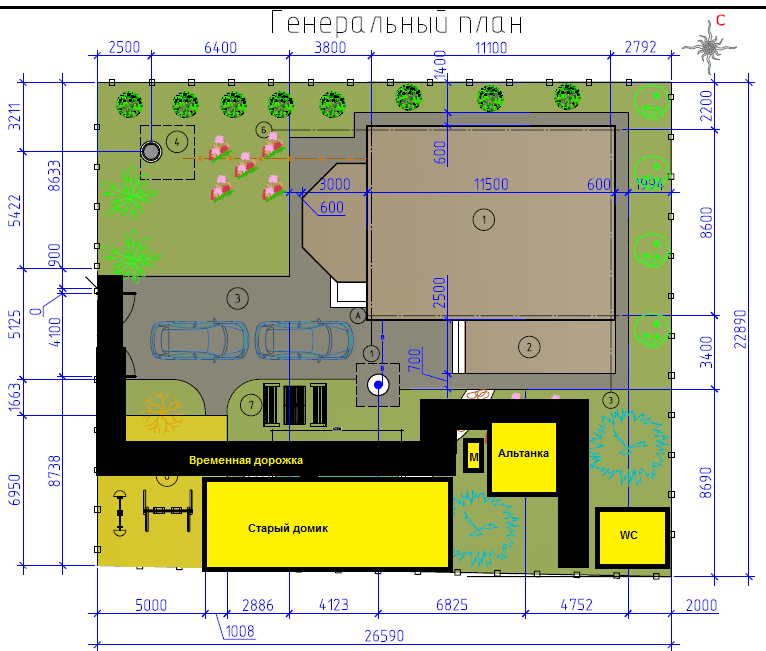

Наверное все же самое верное решение будет сделать так.
Временные дорожки выложить как показано на генплане в приложении.
И альтанку с мангалом поставить и мы сможем сесть поесть шашлык и рабочие.
Поэтому альтанку самую дешевую, да и дорожки тоже.
Старый домик уберем как будет сделан первый этаж. Ну а туалет уже наверное когда будет сделан туалет внутри дома.
Модульное покрытие для дачи что нашел kiev.pulscen.com.ua/products/eko_sadovaya_dorozhka_15395728 200 грн. м2. около 8000-10000 получается.
Альтанка тоже порядка 5000 - 10 000 получается.
В принципе до мая оно там вообще не нужно, поэтому можно и перенести решение этой задачи на май.

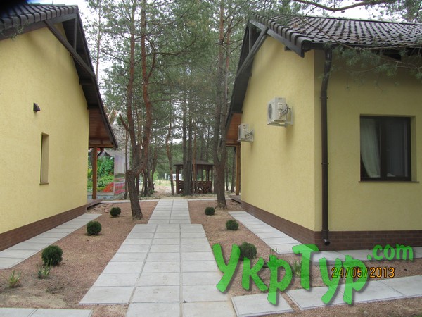

Владимир, ну а вот такой вариант как на картинках в приложении, это более рациональное решение для поставленных мной задач?
Размеры домика такого я позвоню узнаю на днях хозяевам. Возможно удастся и проект заполучить.

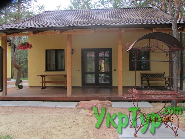

Я строю сейчас такой домик на участке. У меня на родине это называется хижка. Летняя кухня домик для гостей. Очень удачный выбор. Я когда увидел у Вас фотографии позвал жену. А она: так это как мы строим.

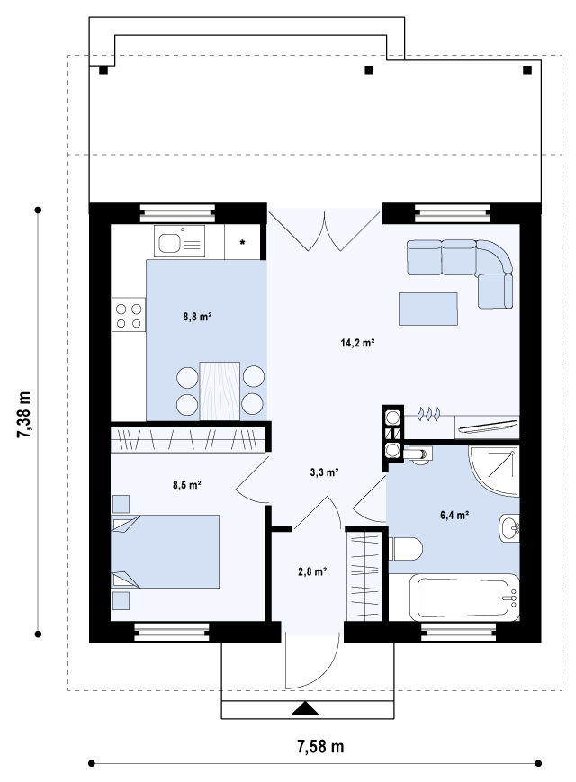

Вот еще нашел вариант в приложении. radom-simfer.prom.ua/p4762001-dom-mkvstroitelstvo-termodomov.html вот цена и планировка.
Не напряжный для меня фундамент 5 на 5 и без пятой стены. А остальные уже напряжнее, нужно ждать, а я не терпеливый.
И к dom-brus-proekt.com/proekt-nebolshogo-doma-s-mansardoj/ вот такому варианту визуально тянет, из бруса домик 6 на 6.

Вот визуально мне еще вот такое нравится. Оно вроде прям на земле стоит, на плитке.
Так точно в самом низко месте ФБС на 10 см в грунте а в самом высоком 20 над грунтом.:beer:

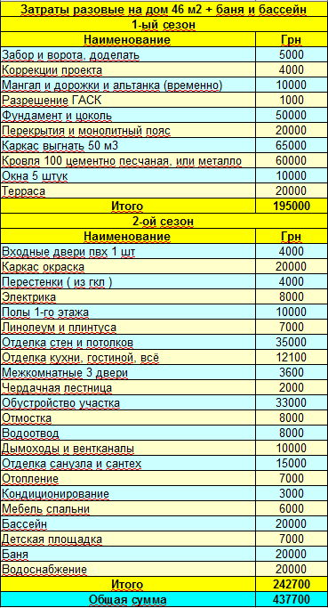

Расчитал стоимость строительства дома 8 на 8 с террасой. Площадь со 160 м2 упала до 46 м2 при этом затраты снизились с 600 000 до 400 000 грн. Как то не справедливо, просто уменьшая размер дома из газобетона особо не сэкономишь;-)
200 000 гривен экономии это очень. Ну а Вы все куда то бежали. Взвешенное решение всегда правильнее спонтанного. Но все таки советую еще почитать посмотреть журналы и не пытаться кого бы то ни было удивлять или упаси Боже шокировать. Сначала жилье для отдыха и строителей а потом для себя размерено и капитально. :beer:
Вот смета ну все равно как то дофига получается. Да и продавая дом думаю будут смотреть на площадь. Попробую еще просчитать технологию каркасного на металлических конструкциях и винтовых сваях. Цифры озвученные мне artmetall.dp.ua/ пару дней назад.
