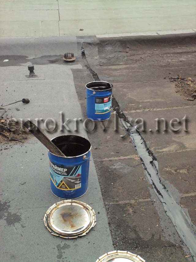

1. Все зависит от пирога. Такой вариант успешно применяли для локального ремонта рубероидной кровли над квартирой клиента в многоэтажках.
Там глубина шва = толщине рубероидного пирога + 2 см. Ширина шва 3 см.
Делали штробу по периметру квартиры + 2 м.
Торцы обрезанного рубероидного пирога в штробе подплавляли и шпателем "замазывали". Получался шов с сухими краями. Участку стяжки давали просохнуть.
Потом шов заливали ПБ-2К ....ну и по поверхности его же.

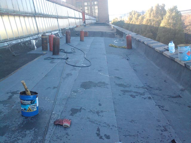

Вы описали идеальный вариант из возможных для устройства отсечки. Идеальный. 99% не так. если говорить о многоэтажках(не вновь построенных), то там глубина рубероидного пирога около 10см, бывает больше, ширину отсечки в 3 см фиг сделаешь, к низу при такой ширине не доберешься, идеально вырубать\вырезать не получится, т.е. при ширине 10см будут разбежности - там 8, там 12, где мельче - может быть 5. т.е. герметика пойдет прилично. внизу ничего не высушишь ни чем, только просушил, а вокруг влага - опять мокровато. если рубишь отсечку, а там внизу мокро - летнее солнце не высушит. при варианте нормальной стяжки она бы сама воду не пропускала, а так стяжка в трещинах, пропитана водой - как она высохнет через отсечку в 3-10 см? Propeller взял лучший из вариантов, я взял худший. А так нужно считать и смотреть по месту.
на фото делали отсечки на заводских цехах - длина 6,5м\п ширина 8-10см, глубина 8-12. ушло два ведра праймера концентрата. 40кг. потом от отсечки закатали "соседа" на 5м\п. уклон в "нашу" сторону к воронке. не течет. тьфу-тьфу.

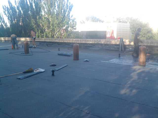

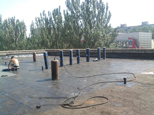

на Пасху(по фото внизу видно), что "пасочкы" украсить хватит и Вам и нам. Посыпка с легкостью покидает материал и это не значит что ее много и она лишняя, это значит что материал фиговый. виднеются участки с оголенным битумом. понятно, что кровельщики промазывали швы битумом(что нафиг не нужно), я не это имею ввиду(это наперед). материал не Стеклоизол называется? attachment.php?attachmentid=103683&stc=1&d=1302333325

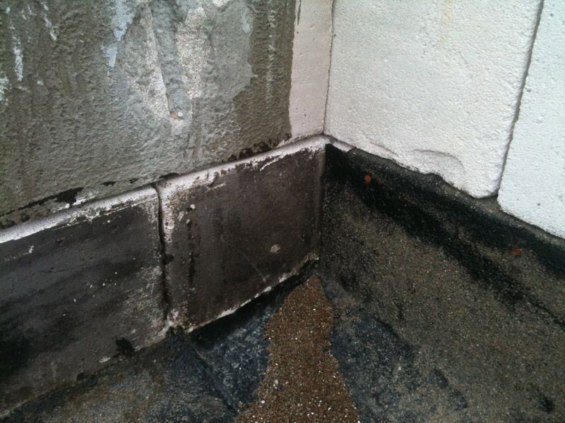

ниже видно, что делали оч небрежно. перегрели, залапали. примыкания, если рассчитывать на полный срок эксплуатации гидроиз материала, не прослужат и половины.
примерно так должно быть

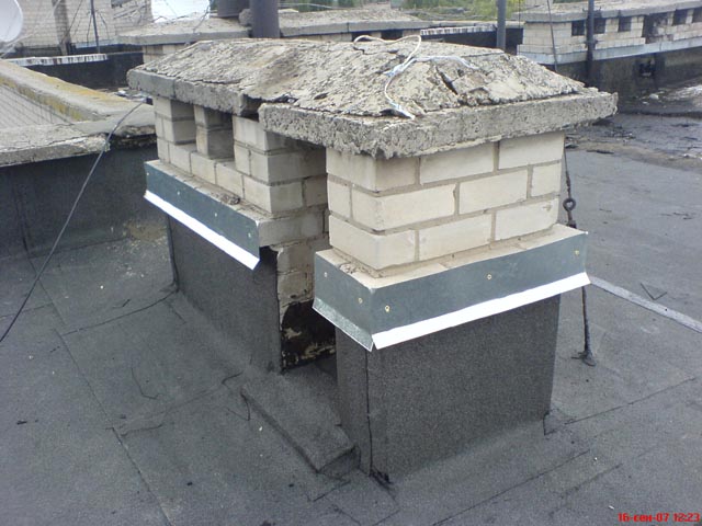

а тут, я полагаю, сначала вывели водоотлив через блоки, а потом сделали стяжку.. не рассчитали и получилось, что у трубы немного задерживается вода.. может это на фото так кажется, но ниже или вровень с выкружкой трубу я бы поставил.

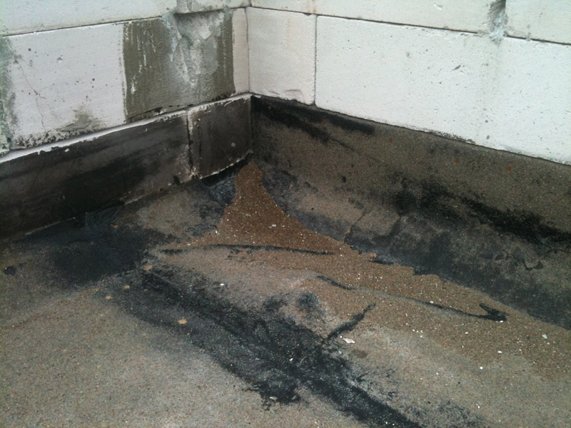

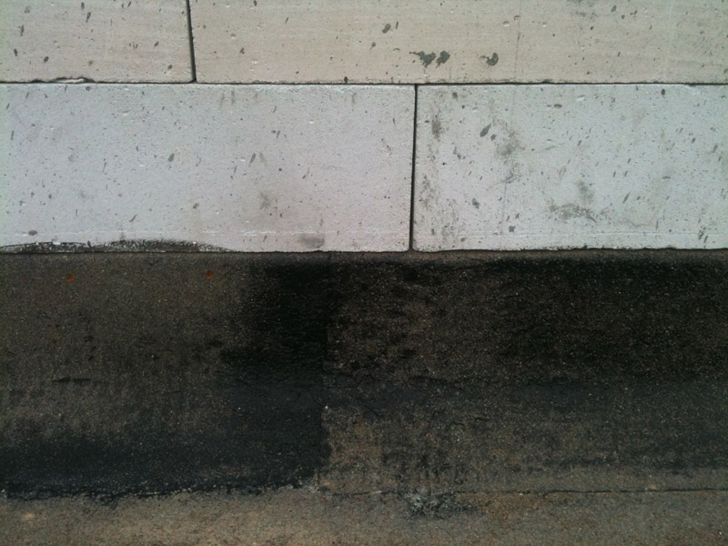

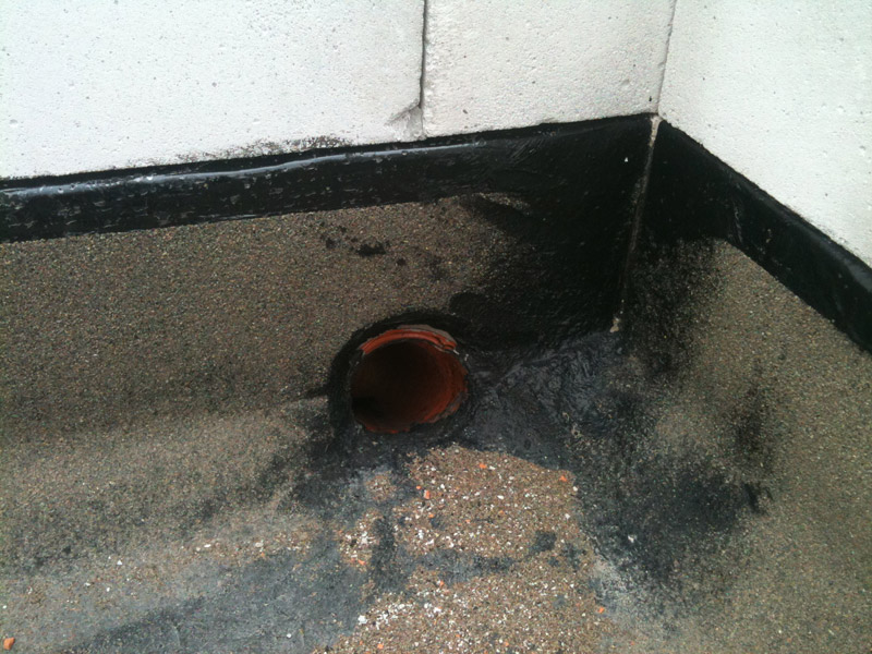

Заметил еще интересный момент.
На второй и третьей фотке обратите внимание на рубероид, заведенный на парапет.
Там (в верхней части) есть ржавые точки равноудаленные друг от друга.
Видимо это гвоздевой крепеж рубероида к газобетону.
Если это действительно так, то произвдители работ - очень не хорошие люди.
Угол на первом фото - понятно, просто ребята торопились. Да и чему там течь? (Подумали ребята)
Ребята могли просто завести рубероид, не приклеивая его под ряд блоком и последним пригрузить.

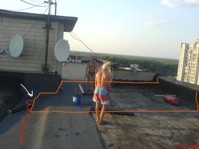

если рассматривать многоэтажки с техэтажом(у нас 5-ти с техэтажом есть, но мало; этажей 9 и выше), то там система водоотвода с внутренним сливом. вся вода устремляется в середину дома, к ливневке. плиты перекрытия опираются посередине дома на несущую стену и на внешние несущие. течет обычно по стыкам плит и там, где находится вход в квартиры\тамбур никакая отческа не поможет, вода как ей и подобает течет по уклону снизу по плите. как не отсекай, а если сосед находится выше тебя и стык плит перпендикулярен отсечке - нужно крыть соседа.
В 9-ти этажках нет "сосед сверху". Есть "сосед справа и сосед слева".
Планировка дома такая. Гостиничная.
Расположение воронок требует делать разуклонку так, чтобы вода текла не всегда перпендикулярно парапету, но и по диагонали.
Вот и вода между слоями рубероида не всегда течет перпендикулярно парапету. Еще любит и по диагонали.
Шире отпишусь завтра.
Надеюсь здесь это, кроме Вас и меня, кому-то интересно.
в 9-ти этажках есть. Сосед справа, слева, сзади(можно назвать спереди). я называю сверху, чтобы было понятно, что вода течет в направлении от него к нам.

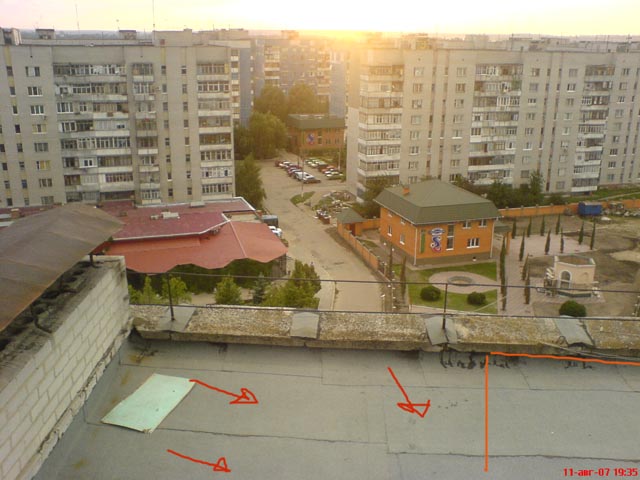

на фото красным пометил, где будет течь, если не перекрыть соседа сзади(по отношению ко входу в квартиру). т.е. в тамбуре(если есть), в коридоре, на входную дверь(как раз напротив ливневки).
или перекрыли 2-х комн, а одна комната 3-х комн выходит как обычно на противоположное крыло, т.е. рядом с 2-х и получается выше. вот тут можно попробовать отсечку.
примерно нарис на фото..
как бы она не текла, отсечка должна быть параллельна шву. Или Вы ее будете делать по диагонали?

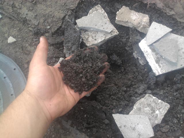

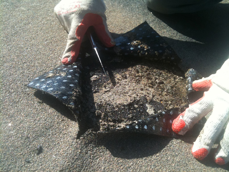

Итак, это снова я и теперь уже с реальной проблемой.
Выше я выкладывал пирог крыши.
Сегодня мы собрались ее доделать и положить еще слой хорошего рубероида.
Посмотрели на проблему, которая вылезла весной (сдвиг парапета с крыши), обсудили. Решили вскрыть часть рубероида посередине крыши (почти на самой верхней точке).
Вот фото:
Если кратко - проблема не во внешней среде. Проблема идет из дома (ПАР!!!). Мать его....
Рубероид конкретно мокрый (с каплями), верхняя часть стяжки разрушена в песок, и это всего за 4 месяца.
Решили не накрывать эту проблему еще один слоем (не поможет), а подумать и решить как исправить это дело малой кровью.
Знающи люди - подскажите. С меня ящик пива (или что там пьете/едите).
Деньги закончились, рубероид куплен, но надо что-то делать с пароотводом...
Одна из мыслей - загрунтовать чем-то паронепроницаемым потолок второго этажа. Но это часть проблемы и просто уменьшение объема пара в пирог крыши.
Ее надо как-то просушить и оставить паровывод на весь срок эксплуатации.
Как?
1. Не видно, чтобы ваш рубероид кто-то вообще подплавлял. Технологическая пленка красивая, не тронутая.
2. Можно пойти затратным путем и заказать крышу у проверенных людей.
3. Если не п.2, то.
У вас под рубероидом (он как-то странно приклеен к стяжке) верхний слой разрушенной стяжки создал общее воздушное пространство. Это хорошо. Больше вероятность аккуратно собрать весь пар.
Нужно поставить флюгарки (аэраторы). Одну на 15 - 20 м кв. И очень хорошо отремонтировать примыкания. На примыканиях пирог должен быть выполнен на 5+.
За лето (это с лихвой) ваш кровельный пирог высохнет. Когда солнышко нагреет крышу до 80С, вода будет хорошо парить. Парить через флюгарки.
По возможности флюгарки оставить жить на крыше навсегда. Они спокойно будут стравливать домашний пар (есть у меня относительно этого сомнения). Пар для стиродура - не помеха. Надо просто давать ему тихо уходить из-под кровельного ковра.
Красить потолок пароизолятором думаю лишнее.

А в каком месяце делали стяжку на крыше?
16 ноября =)
10 декабря клеили рубероид.
Я так понял, разными словами но сошлись на мнении, что флюгарки (аэраторы) спрявятся с проблемой.
У них есть какие-то особенности или все одинаковые?
Тут мне рассказывали такую мысль, что лучше положить геотекстиль к местам выхода пара - лучше выводить будет.
Но, флюгарки я могу же поставить не снимая текущий слой изоляции. А текстиль уложить так не получится.
Т.е. мне надо 5-6 аэраторов на крышу и за лето стяжка высохнет?
Расставлять равномерно по всей площади?
16 ноября =)
Мнение 1.
У вас почти месяц дождь мочил безбожно пирог.
При этом при ноябрьско-декабрьской температуре про высохнуть вообще речь не может идти.
Козлы - ваши "кровельшики". Не. Не козлы. Суки.
Геотекстиль не нужен. Если бы под весь рубероид, то да.
У вас там под рубероидом достаточно цементной крошки, чтобы тарелка флюгарки "висела" над поверхностью и собирала пар.
Еще. Летом смотрите. Если где-то появится хлопун (вздутие), то туда тож надо будет флюгарку поместить. Но это маловероятно ;)

Не знал, что вас "припекло".
По флюгаркам.
1. Забиваем в Гууууууууугл : кровельный аэратор. Поиск по Украине.
2. Спрашиваем у VetalPVV где он их по дешевке берет.
Там они разных размеров. Есть огромные. Вам нужны как на фото VetalPVV.
Поставить их не проблема. Тут вас VetalPVV просветит. ;)
Понадобится нож,шпатель, солярка и фен или паяльная лампа.
