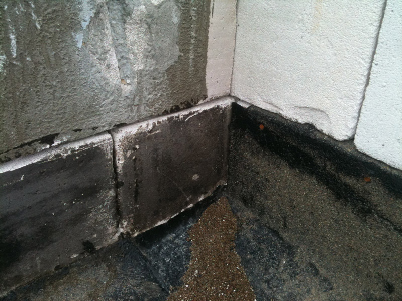

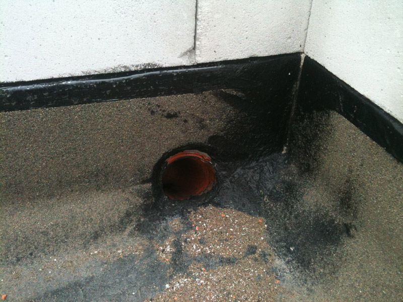

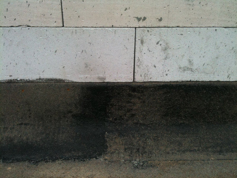

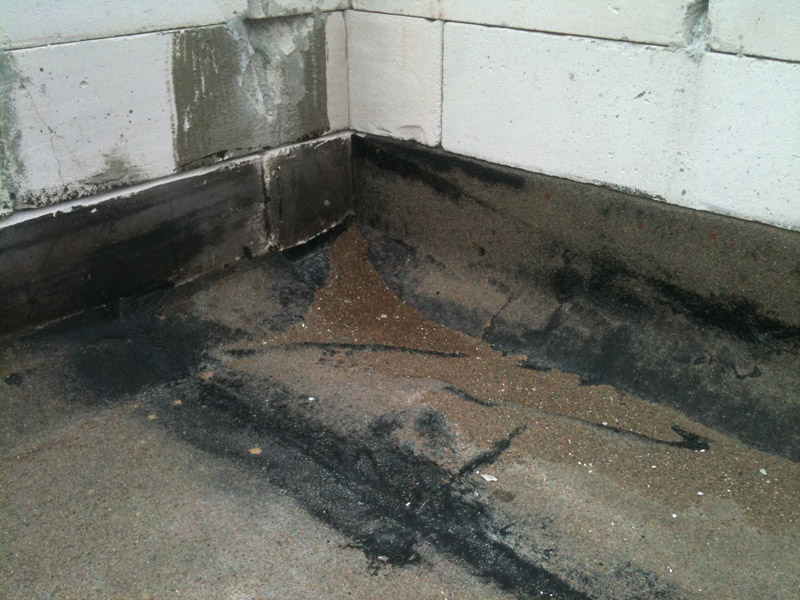

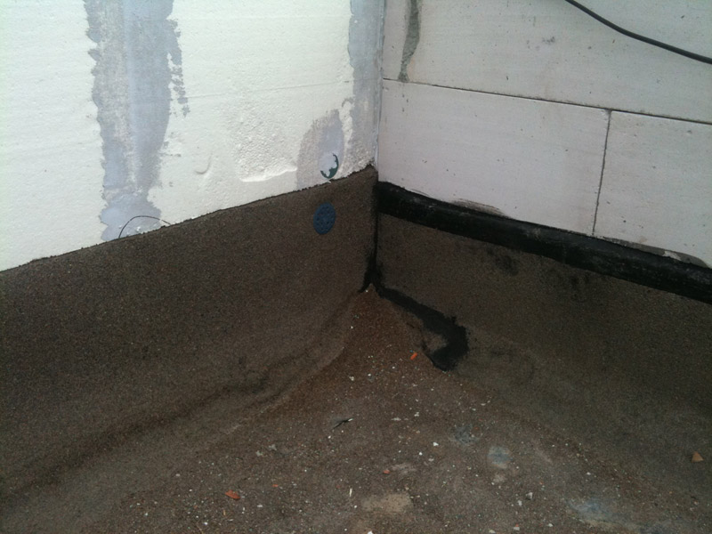

Вобщем, пока фотал - внимательно посмотрел - ничего удивительного, что попала вода.
1. Не доделано.
2. Не доделано!
3. Не достаточно укрыто (блоки сверху были открыты все время).
Кому интересно - фотки:

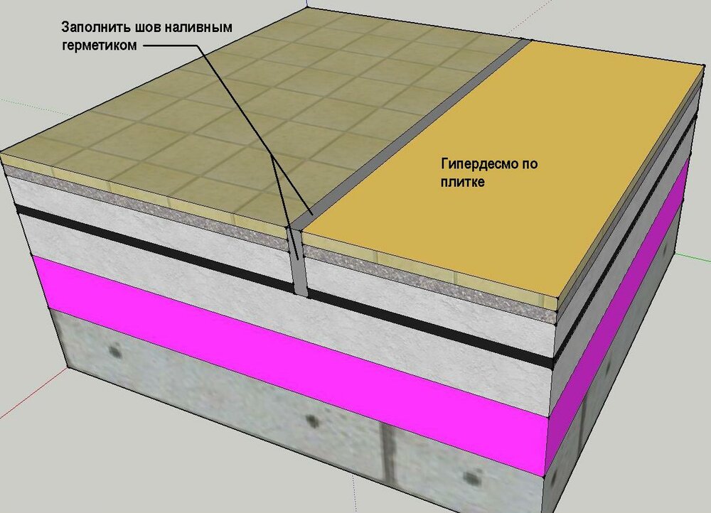

Отсечься от соседа можно швом.
Пирог у вас предположительно такой.
1. Не доделано.
2. Не доделано!
Жесть, жаль что я этих фоток не видел сразу. А то я дурень не спал ночь, думал и у меня парапеты посрывает :D
Скажите, что за наливной герметик?

.....внимательно посмотрел - ничего удивительного, что попала вода........
Стандарт.

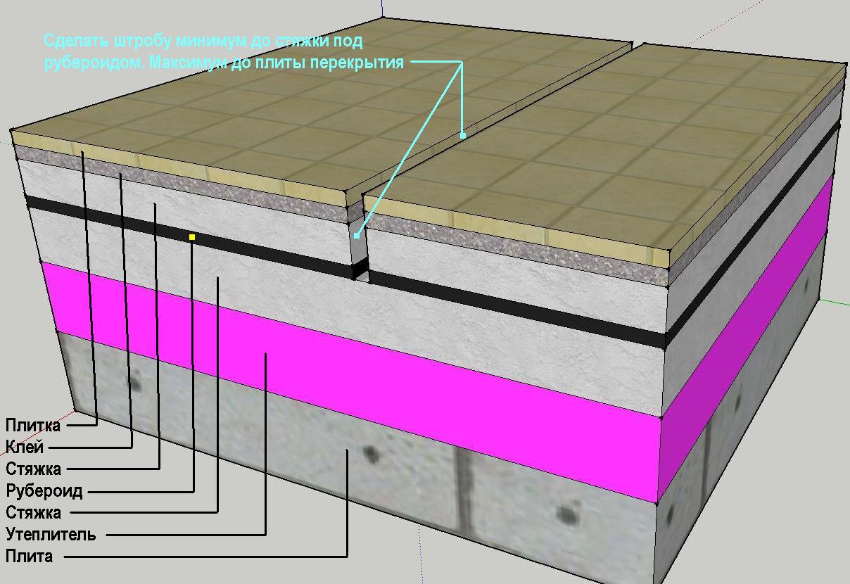

вопрос к Propeller:
чем или каким образом вырезать шов(отсечку)? какая будет его ширина(приблизительно)? и каким герметиком заполнять(цена, если можно).
Ширина штробы зависит от её глубины.
Ширина должна помочь качественно "вычистить" штробу.
Плитка, клей для плитки, стяжка снимаются болгаркой. Стяжку между пропилами болгарки разрыхляют и вынимают или долотом или перфоратором.
Рубероид вырезали хорошо заточенным топором.
Заливать шов можно :
или Гиперсил 2К-Ф. Цена 1 кг = 83,82 грн за кило.
или Гипердесмо ПБ-2К. Цена 1 кг = 64,95 грн. за кило.
Ну и скидка...
прикиньте, сколько будет стоить эта "отсечка". тыщ 5, наверное. может выгодней гидроизолировать какую-то часть соседской кровли?
и еще, Propeller, как Вы думаете, герметик будет иметь нормальное сцепление с горизонтом(стяжка или что там еще будет внизу), если там все влажно и высушить в условиях "отсечки" нереально. вопрос без подвоха, просто интересно Ваше мнение.. или это вообще никак не повлияет на результат

Я смотря вы в теме. Может будут замечания по делу какие-нибуть? :beer:
Рубероид уже взяли для второго слоя, но все-же может чего дельного по фоткам подскажите. Буду благодарен.
