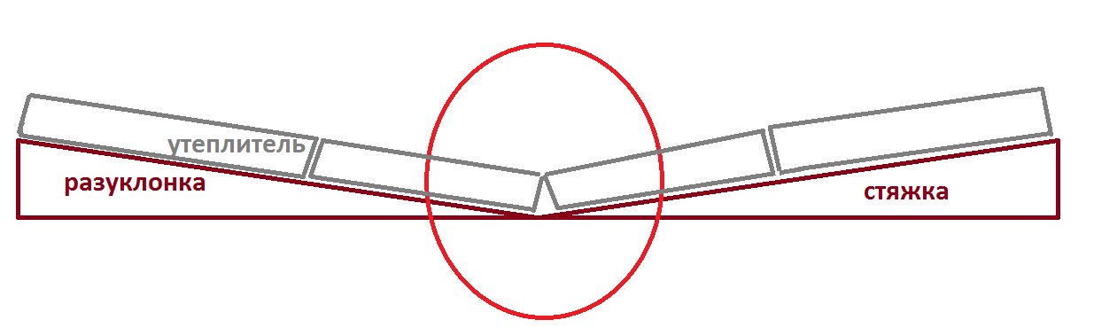

Добрый день!
Вопрос
инверсионная кровля:
разуклонка из стяжки, в центр крыши с отводом воды к воронке
Как качественно без щелей положить утеплитель ЕППС?
Или есть другие варианты?
А что сложного в этом видите вы?
Аккуратно подрезаем, там де надо подрезать, предварительно 7 раз отмерив.
Плотненько стыкуем листы, укладывая их на основание.
Как-то так

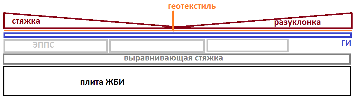

Следующий вопрос:
1. Будет ли образовываться под ЕППС плесень и грибок?
2. приведет ли это к разрушению ЭППС или мембраны?
3. Требуется ли тут какая то кровельная вентиляция?
Если использовать фильтрующий слой из геотекстиля, то не должен
как то так
в таком случае, вентилировать нечего. т.е. не нужна
п.с.: между ЭППС и ГИ желателен тоже геотекстиль в качестве дренажно-фильтрующего слоя. Но мнения производителей неоднозначны и разделяются: кто-то регламентирует его наличие, кто-то нет

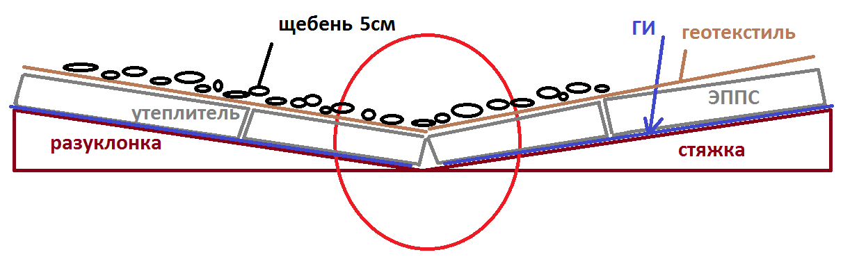

Чтото мне совсем не нравится такая конструкция. под ЭППсом будет вода, в щелях между эппсом - вода, в осенне-зимний период там будет лед - во первых это огромный минус к теплоизоляционным характеристикам, во вторых этот лед постоянно будет "двигать" эппс. геотекстиль тоже пожизненно влажный будет. Зачем...
А что геотекстиль в данном случае дренаже фильтрует?
Это классическая схема инверсионной кровли
Вот что то я тоже такого мнения.

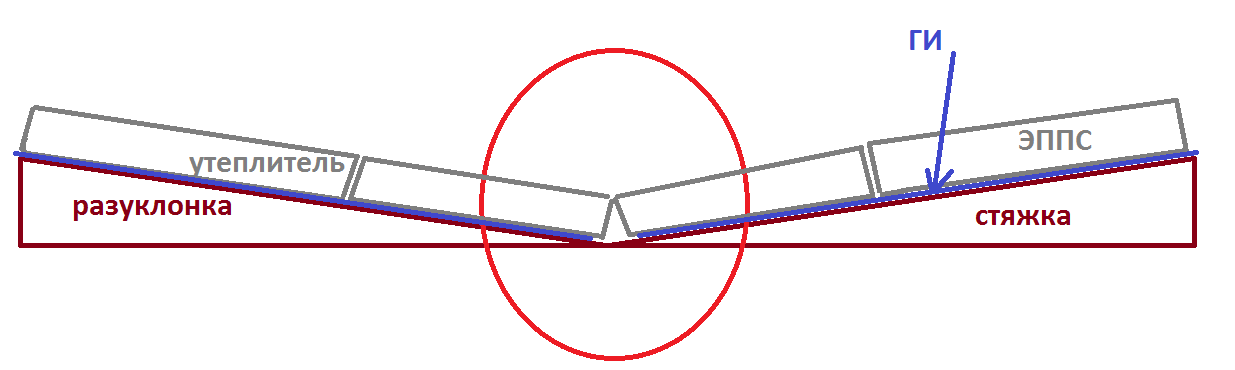

Предложили мне с одной конторки такой пирожок,
"бо воны всегда так роблять":
не инверсионная, но ГИ закрыта от солнца, ремонтопригодности нет.

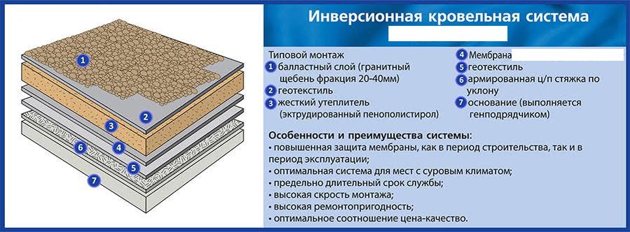

вот такое еще
Особенностью этой системы является расположение гидроизолирующей мембраны под жёстким утеплителем, что значительно увеличивает её срок службы.
В традиционном варианте гидроизоляция находится сверху, систематически подвергаясь неблагоприятным атмосферным воздействиям.
Летняя жара и зимний холод, ультрафиолетовое излучение и механические воздействия способствуют снижению срока службы как гидроизоляции, так и самой кровли.
Не менее вреден для мембраны ЕPDM сильный ветер, случайное воздействие щелочей и кислот.
В инверсионной кровле надёжной защитой гидроизолирующего материала является утеплитель – экструдированный пенополистирол.
Этот материал не впитывает влагу, не «боится» солнечных лучей и прекрасно противостоит значительным механическим воздействиям.
Под таким утеплителем всегда «плюсовая» температура, не допускающая замерзания дренирующей влаги на гидроизолирующей мембране.
По сравнению с традиционной кровлей, инверсионный вариант более долговечен в эксплуатации и более практичен.
Вполне реально обустройство на крыше пешеходных дорожек и террас, «летнего сада» с рестораном и даже автомобильной стоянки.

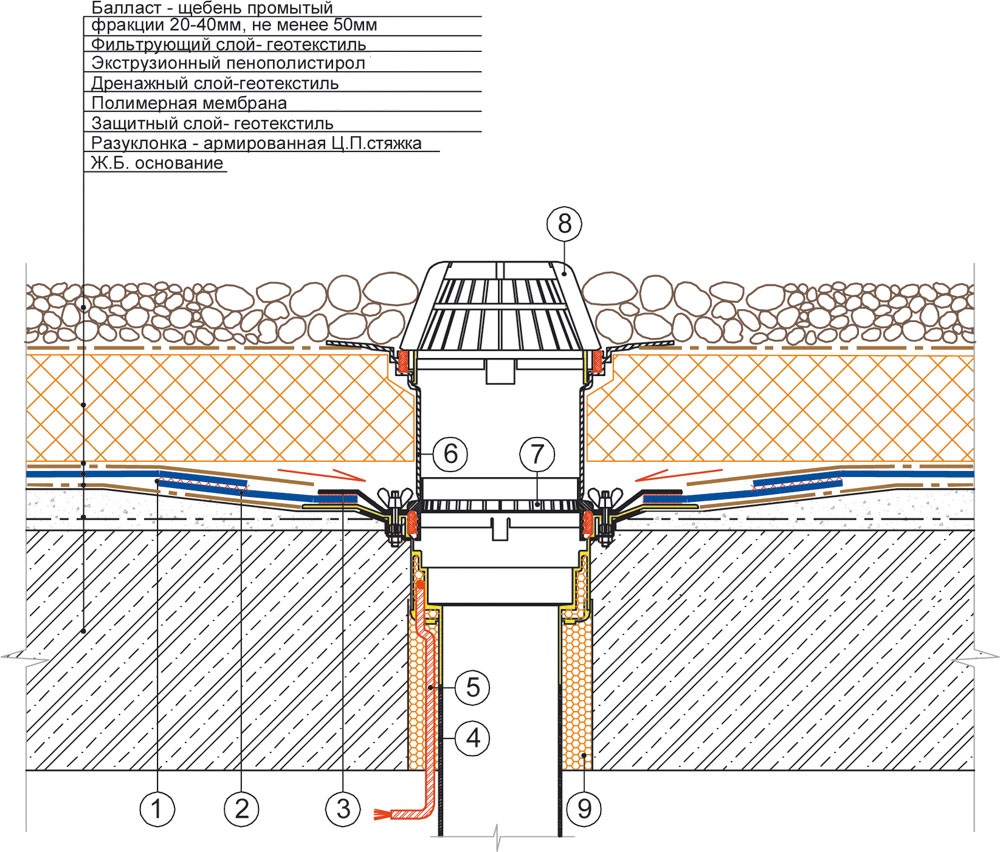

Подумайте, где на поэтажном плане будет расположена такая воронка.
Что будет находится именно под подворонкой?
1. Площадь шелей (горизонтальное сечения шва) ничтножно мала с площадью утепления. Очень редко зазор между листами ЭППС составляет 0,5 мм.
2. Лед в швах будет льдом только в холодной зоне утеплителя.
3. Если вода в шве между листами ЭППС, превращаясь в лед, то она расширяется на 9%, то есть если в шве стоит 1 мм воды, то там будет 1,1 мм льда. Кроме того, ЭППС не жесткий (твердый) и он легко деформируется. Это про двигать ЭППС.
4. Вода, которая находится под утеплителем на тепловые потери не влияет. Да и StNick своей "вырезкой" это подтвердил.
ГИ нужно защищать не только от солнца но и от дуэта "вода+мороз".
В такой системе (скорее всего) в зимний период стяжка и всё под стяжкой будет промерзать на бОльший период, чем без неё. От чего ГИ не будет в восторге. +неремонтопригодность
тут может не ясно, воронки нет есть желоб(условно желоб, линия образующаяся после разуклонки) уходит в дыру в парапете, оттуда водосточная труба по фасаду.
Лично мне больше нравится когда ГИ сверху, поверх можно тот же геотекстиль + камешки (можно отсев) - тогда ГИ тоже прекрасно защищена от солнца, но в отличии от инверсионки весь остальной пирог всегда будет сухим.
ок значит такой пирожок в топку.
