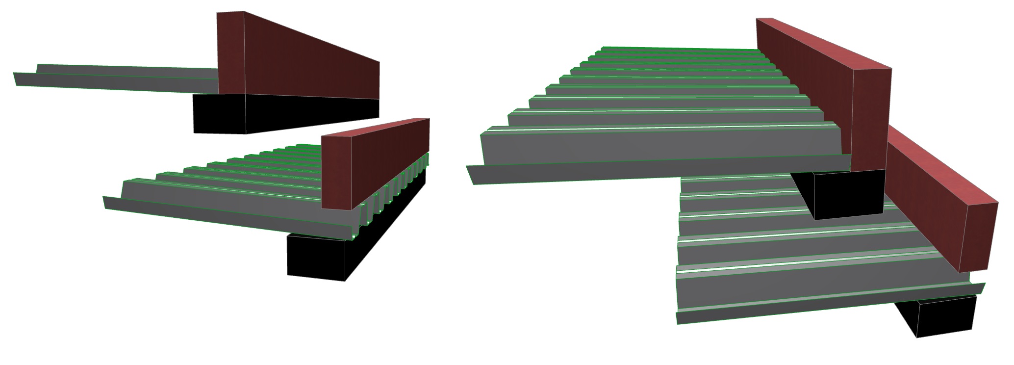

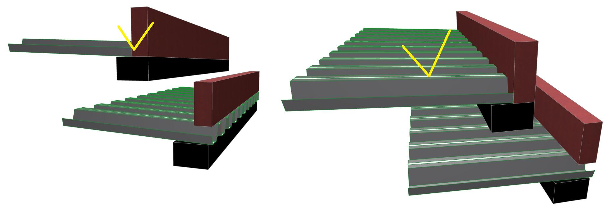

Вот что я имел ввиду. Черным армопояс, красным - парапед. Серым - несущий профиль. Уклон в сторону парапеда. Поверх профиля - утепление, гидроизоляция итд.

А почему профиль и зачем?
А почему б и нет? Это несущее основание, вместо деревянных балок + настила. Не боится грибка итд. К тому же это "резервный" слой гидроизоляции, разумеется неформальный.
вместо деревянного настила?
Балки то все равно нужны или нет?
он же на что то кладется?
Естественно этот вариант.
На профнастил класть утеплитель и потом рулонную ГИ.
Это если уклон будете формировать профнастилом.
Но нужно учесть, что воду потом нужно свести в одну точку. Воронку.

Он самонесущий, как плита перекрытия.
В чем недостаток другого варианта?
У Вас будет бублик парапета из какого-то стенового блочного материала (ГБ, кирпич и т.д.) лежать на металле.
Для меня это конструктивно ненадежный хлипкий, подвижный вариант.
Тем более, если Вы уклон будет делать профнастилом.
Конечно можно напрячься и "приклеить" парапет к металлу.
Да и фасад в месте , где выходят торцы ПН надо придумать как окультурить.
Для меня -это конструктивный альпинизм.

Я думал о парапеде в виде например металлического пустотелого каркаса обшитого чем то. Каркас ведь можно хорошо прикрутить к профнастилу, тем более у меня есть консольная часть крыши где только такой вариант и возможен. Ну а кирпич на профиль конечно не приклеется.
