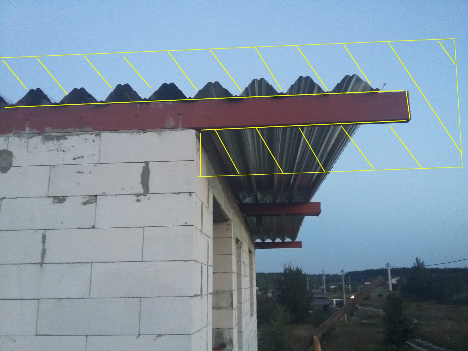

все что вижу на фото то и смущает !!!
Не знал что Вы такой сентементальный...
Скажу лишь что на фото это не кровельный материал, и не финишное покрытие, а лишь несущее основание (вместо балок и досток итд). Однако пока что его задача по совместительству и гидроизоляция тоже.

стальные балки заходящие в помещение с улицы - не есть гут. это не дерево. их или полностью изолировать от помещения надо т.е. контур утепления пускать ниже балок, что съедает пространство.
или их полностью изолировать от уличного холода, что уже не реально

Балки брались согласно строгому расчету, исходя из предельных нагрузок, к тому же стояла задача продлить армопояс в его же плоскости. Все это будет сурово утеплятся со всех сторон.

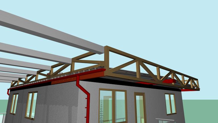

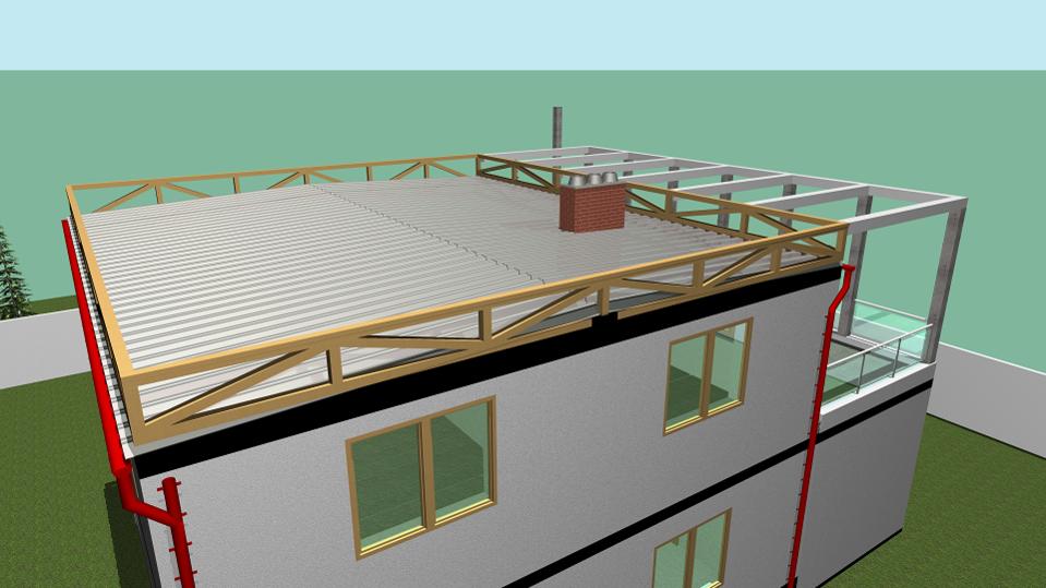

Так и не удалось мне изобразить толково что хочу, вобщем хоть для понимания изобразил в виде "ферм". Квадратные трубы слева - пергола, из квадратной трубы 100ки будут, потом снаружи чем то обшиты. Внутри крыши будет утепление + поверхностная гидроизоляция, снаружи все будет зашито утеплителем вместе с водосточкой. Основной водосток будет идти поверх (по основой гидроизоляции), но втекать в те же вертикальные трубы. Собственно вопрос в том из чего сделать каркас парапета? Сложность с конструкцией состоит в 1) крепление труб перголы 2) расчет конструкции исходя из противодействия сходу снега\льда с крыши. 3) хотется сделать замкнутый контур утепления крыша-стена, поэтому ктеплитель криши должен проходить сквозь парапет.

Какая-то неуклюжая конструкция.
Если делали двускатную кровлю (а она есть такой), то почему не вывели листы ПН за пределы стен (как у избушек)?
ПН я так понимаю будет финишным покрытием кровли. Да?
Утепление снизу съест сразу где-то 230-250 мм высоты комнаты.
Так и не понял зачем на этой кровле парапет. Для красоты?

листы ПН выходят за пределы стены на 5см, для стока воды в ливневки (пока не будет основной гидроизоляции). Я ж писал что ПН это не кровля, а перекрытие, поверх него будет гдето 30см утеплителя, и поверх утеплителя гидроизоляция. Парапет я уже писал зачем - чтобы снизу крыша имела строго плоский вид.

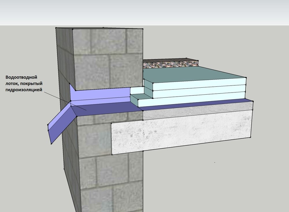

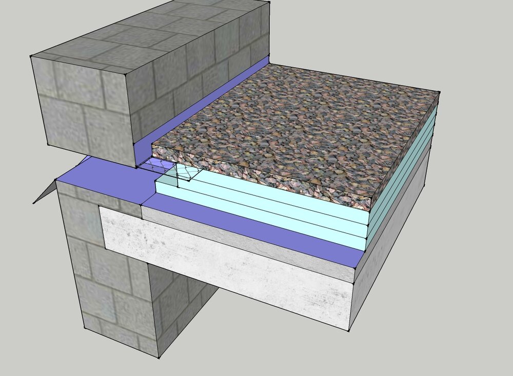

Примерно как на этой картинке слева

Я не правильно понял Ваше "Внутри крыши будет утепление + поверхностная гидроизоляция, снаружи все будет зашито утеплителем вместе с водосточкой".
Тогда поиск в паутине "плоская кровля профнастил" и подбирайте варианты.
Каркас парапета можете делать деревянным с креплением на угловых кронштейнах к профнастилу и обшивать ОСБ.

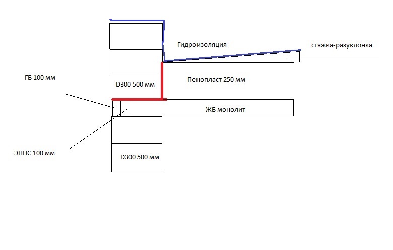

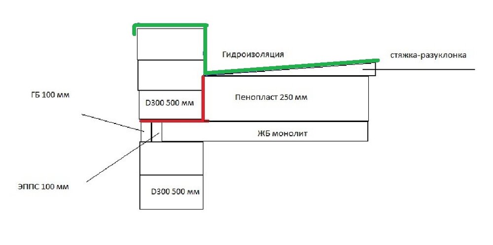

Как правильно, а в идеале еще менее геморно и затратно сделать изоляцию(красная линия):
1) Гидроизолировать полностью участок, указанный красмным?
Какие варианты имеются, учитывая обработку по ЭППС?
2) Газоблок укладывать на гидрофобный раствор и оштукатурить также гидрофобным раствором по красной линии, а выше стяжки гидроизолировать с заходом на парапет?
Если гидроизолировать ПУ-500, оштукатуривать газоблок обязательно?
P.S. Если будет вопрос почему парапет из D300 - остался в достаточном количестве после стен.
С какой целью? Там предполагается вода?
Гидрофобный раствор? С какой целью?

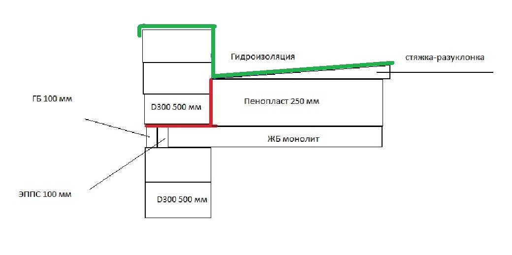

Если Вы хотите гидроизолировать кровлю, то по зеленой линии.
Красная где-то как-то уже относится к возможным фасадным протечкам.
Нанесение ПУ-500 по вертикали ГБ.
Грунт и три слоя ПУ-500 с общим расходом около 1 кг.

Не знаю планируется или нет,но как показалось место потенциально промокаемое
А если стяжку разуклонку с гидроизоляцией продолжить аж до наружной стены, а верхние полтора блока уложить уже на нее - таким образом в случае утечки вода не попадет внутрь.
Сложно все это, учитывая работы по стяжке и кладке парапетов разными подрядчиками. Либо, как описано выше, ничего в этом месте не делать; либо промажу мастикой.
Кстати в угле примыкания стяжки к парапету обязательно нужен уголок-выкружка иначе в первую же зиму лед порвет любую гидроизоляцию в этом месте.
