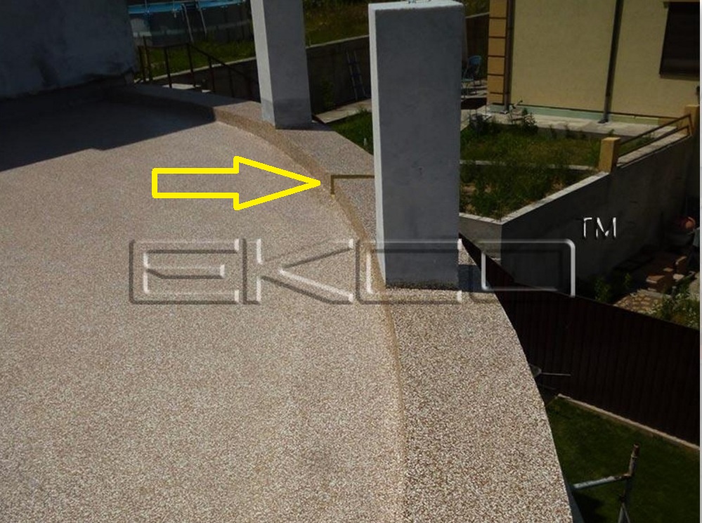

Вот законченный объект , что на фото.
5279009.com.ua/ekco/gallerydetail.cfm?iid=6
Там изначально сток был организован как на скатной кровле. То есть, наклон все плоскости от дома, капельник, приемный лоток, подвешенный к фасаду и в лотке водосточные трубы. Вся эта система делала фасад очень мокрым и грязным.
Мы предложили свести воду в точки (кажется 2) и через парапетную воронку сделать слив сразу в водосточную трубу.
Здесь воронка открыта. Над ней нет кладки.
1. Это на Ваш выбор. Если в слив в виде ковша, то поверхность всей парапетной дырка должна быть тоже гидроизолирована. Если труба, то герметизировать нужно только вход и выход. И быть уверенным, что труба по телу не протекает.
2. Толщина стали оцинковки меньше 1 мм. Это высота потенциального бортика. Некоторые у парапетной воронки делают в стяжке небольшое углубление (до 1 см). Этого достаточно, чтобы поставить галочку, что вода уходит с крыши полностью. Хотя по всей кровле из-за блюдец в стяжке может стоять вода.
3. Язык сливной воронки располагается над приемным раструбом водосточной трубы.
Так и не видно самой воронки и как выполенно вся ГИ ее
Там лежат желоб из оцинковки с вылетом за пределы кровли в 20 см. Так себе язык.
Те, кто устанавливали водосточную трубу обрезали язык так, чтобы он направлял воду прямо в приемную воронку водосточной трубы. Но это уже делали без нас.
Вся поверхность желоба (проема в мини парапете) гидроизолирована и покрыта точно так же как и вся поверхность кровли. То есть получился бесшовный вариант для стока воды.
Этот минипарапет был оштукатурен. Затеи гидроизолирован и отделан как и вся кровля.
