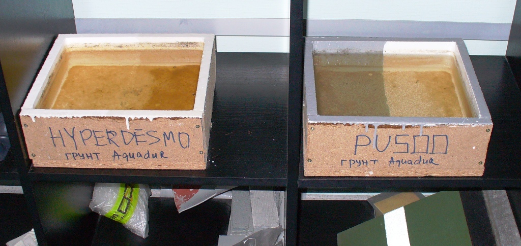

Внизу фото.
Это коробочки, сбитые из ДСП (древесно-стружечной плиты) года 4 назад.
Изнутри они гидроизолированы ПУ мастикой и тогда же 4 года в эти коробочки была налита вода. С тех пор эта вода постоянно там стои. Доливаем по мере испарения.
Можете заехать к нам и проэкзаменировать степень увлажнения "набухания" дохлого ДСП. ;)
