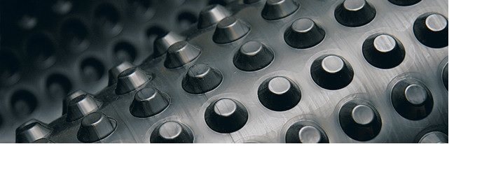

....или профилированной мембраной шипами вниз.
Но = это деньги. Если её применять только для этого.
