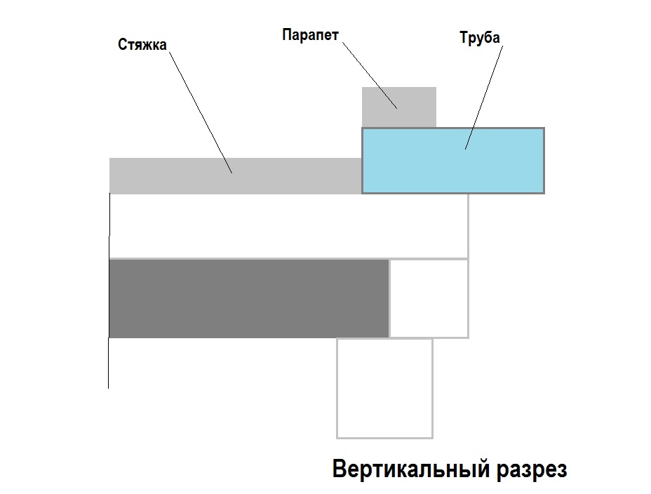

3. как обрабатывать воронки водоотвода (внутри вмурована пластиковая труба)
4. на какую высоту заходить на стены и парапет (парапен лился одновременно со стяжкой)

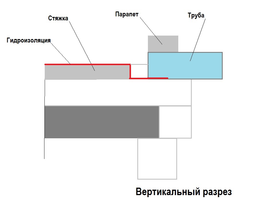

Судя по всему у Вас труба при входе в кровлю нижней частью своего торца упирается в стяжку.
Так?
Так?
да. в одном месте даже чуть ниже уровня стяжки. а в другом почти в уровень
Так не пойдет.
Вода, попав в трубу может подтекать под стяжку.
Поэтому трубу нужно полностью обнажить, сделав перед ней типа приямка и нанести ГИ с заходом в трубу.
Учитывая последнее пластик нужно менять на металл или асбесто-цемент.
