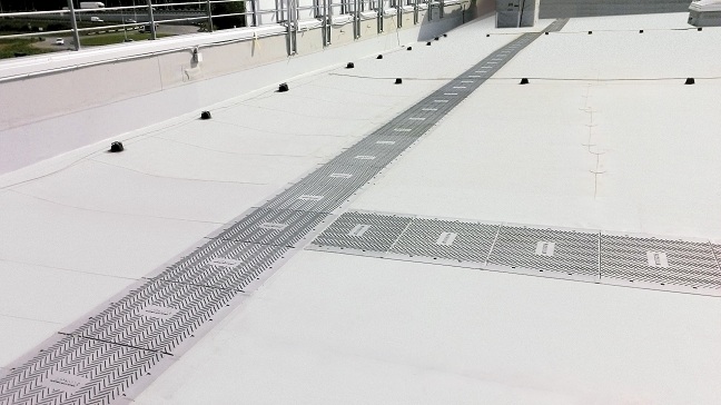

Подскажите где в Украине такое продается? На западе называется - SUPPORTS FOR INSTALLING TIMBER DECKING
Если нет, то чем можно заменить? (покажите фото монтажа)
требуется эксплуатируемая плоская кровля с деревянным финишным покрытием по ГИ.

Какие у вас варианты крепления финишного покрытия (доска или плитка) поверх ГИ? НЕ Щебень!
1. Мы - не по доскам и деревьям.
2. Ни разу не видели, чтобы после нас кто-то перед доской сыпал щебень.
3. Ссылка : 5279009.com.ua/ekco/gallerydetail.cfm?iid=24#prettyPhoto

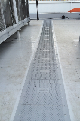

на фото не понятно как монтируются доски на ГИ просто кладутся сверху?
по регулируемым пластиковым опорам(BUZON, Бельгия)
мне на терассу 35 квадратов посчитали... внимание!
4469 евро!
уточню - расчет производился для бетонной плитки 300x300x40
Думаю можно сократить сумму в 4 раза за счет использования сборных щитов из дерева 1000х1000.

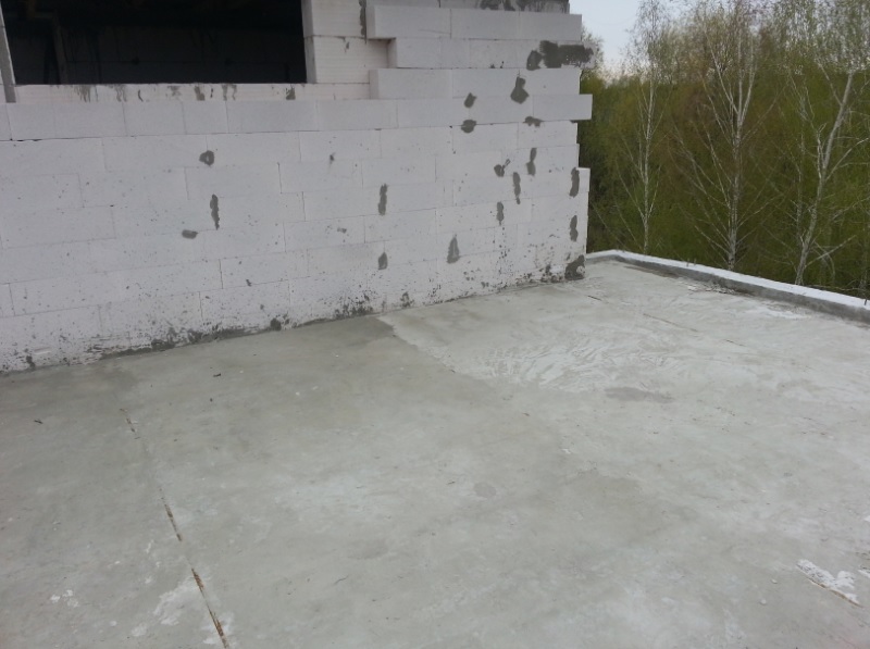

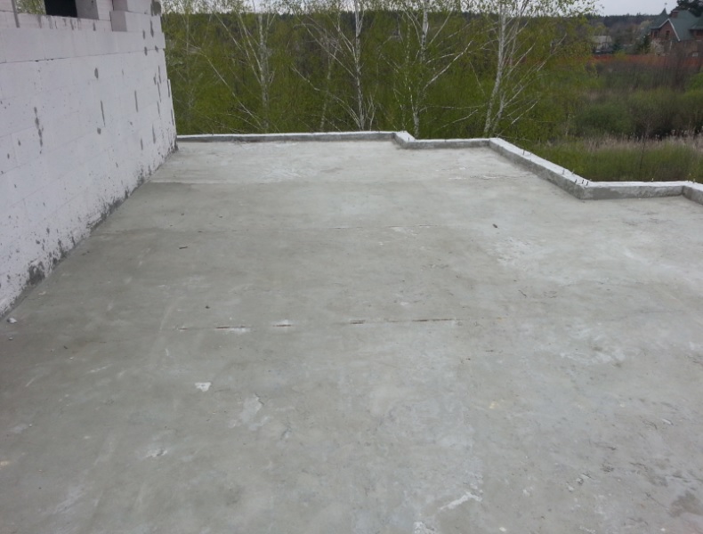

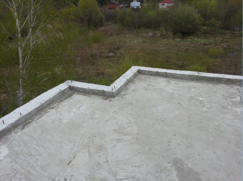

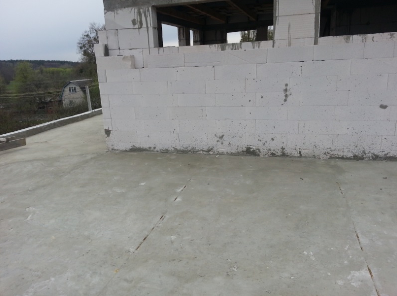

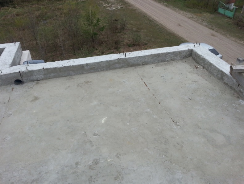

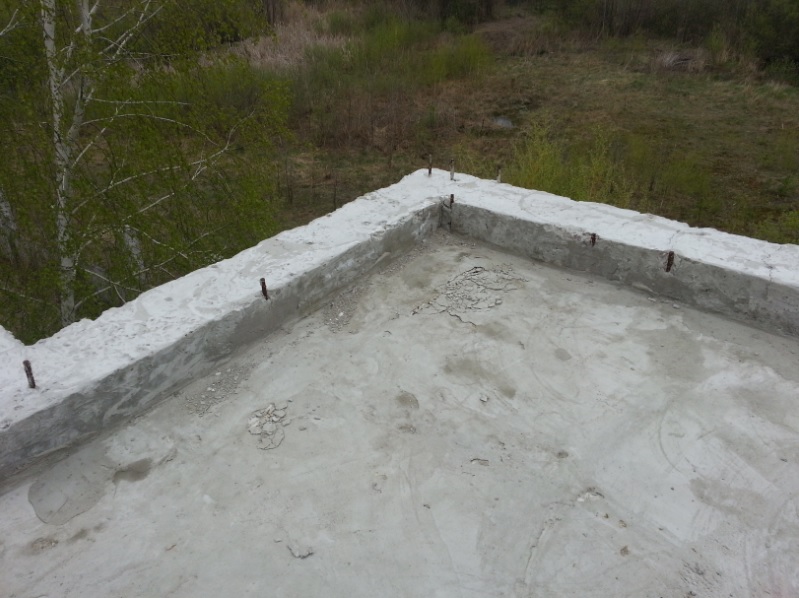

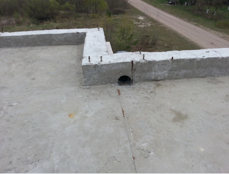

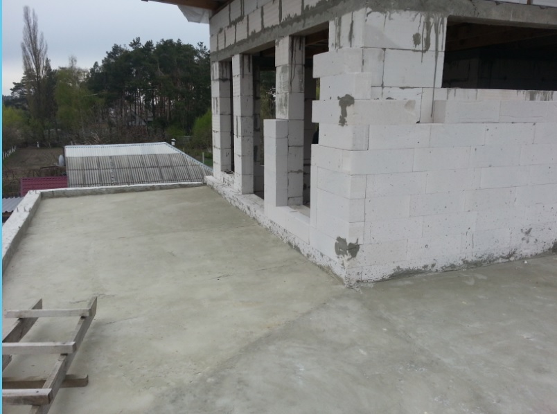

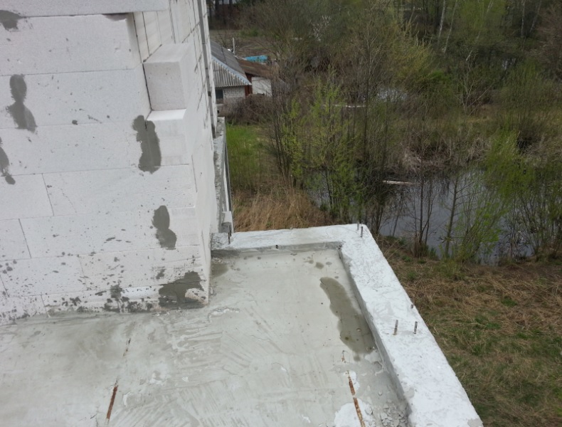

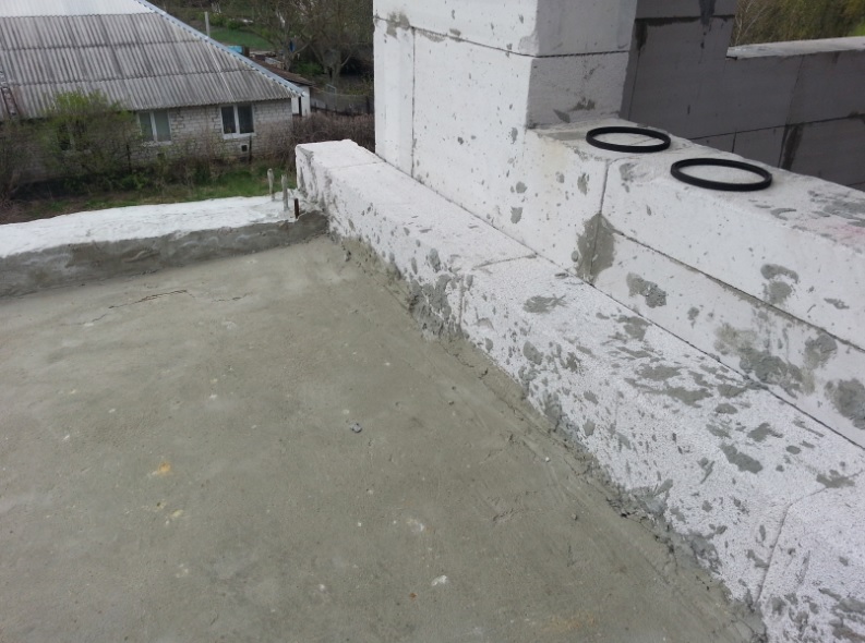

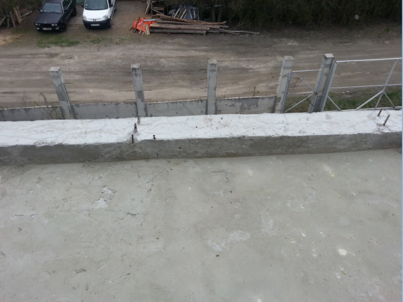

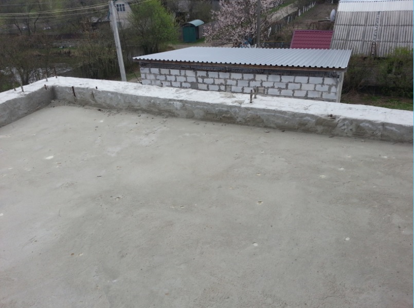

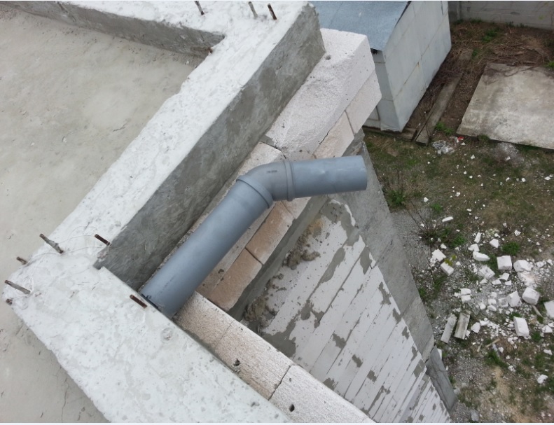

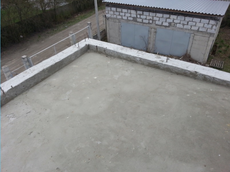

Всем привет. Дошел наконец то до гидроизоляции своей плоской крыши...
всем кто интересуется данной темой, немного расскажу про глупости, которые привели в основном просто к потере времени (хотя и это не мало).
1. были попытки сделать подешевле... рассматривал варианты профнастила, шифера и т.п. советую не дергаться и не лезть в экзотику
2. поскольку "не успевал" (по деньгам) сделать ГИ крыши сразу после заливки стяжки, то решил на зимний период "защитить" стяжку пленкой. Получилась полная фигня (кто то мне даже тут писал что так будет, но я ж блин самый умный). По итогу, пленку ветром изодрало и вода текла под нее, а высыхать не могла...
3. как утеплитель я использовал газоблок 150-плотности. ну и не додумался замазать хотя бы клеем, открытые участки. В итоге чередование мокрого снега и потепления привели к результату на фото...
что б было понятно, ниже картинка из проекта
собственно как все выглядит сейчас:
1.jpg.49ce1b6728c5f3198dd7b8f98d01216a.jpg2.jpg.ee6c4e19c52bd47454e24de63ad13b78.jpg3.jpg.64900096dd2bb398eafbed70310ca250.jpg4.jpg.6cd175d42ef5f1356748f2ce157fc2de.jpg5.jpg.126f77c6e5c40d2ab9e977db7308c414.jpg6.jpg.7a1e4677388312c244968cc3e1f86bf4.jpg7.jpg.f72e420ccc14463319905c2bf2d43acc.jpg8.jpg.2c998667dfba0a02e799d02610e29bbd.jpg9.jpg.b55a0705c83218e1a44cb28a4dc9bed9.jpg10.jpg.787e498630e9e4cccea196e16da421ed.jpg11.jpg.96461d9b52086a28a50eadd8100cd184.jpg12.jpg.695f78666067b8b3e402178ef5779f2d.jpg13.jpg.46d36d80fcead8a7f67da70509ac03b4.jpg14.jpg.d1f8fc08dfae02d771617b35642aaebb.jpg15.jpg.9b617bcb92e89b47a290cea5ae91caf5.jpg16.jpg.1e26d34f877904b4204c269bb30cfda1.jpg17.jpg.7d7f398b82cbb2576f2ab616ac8addda.jpg
теперь собственно вопросы:

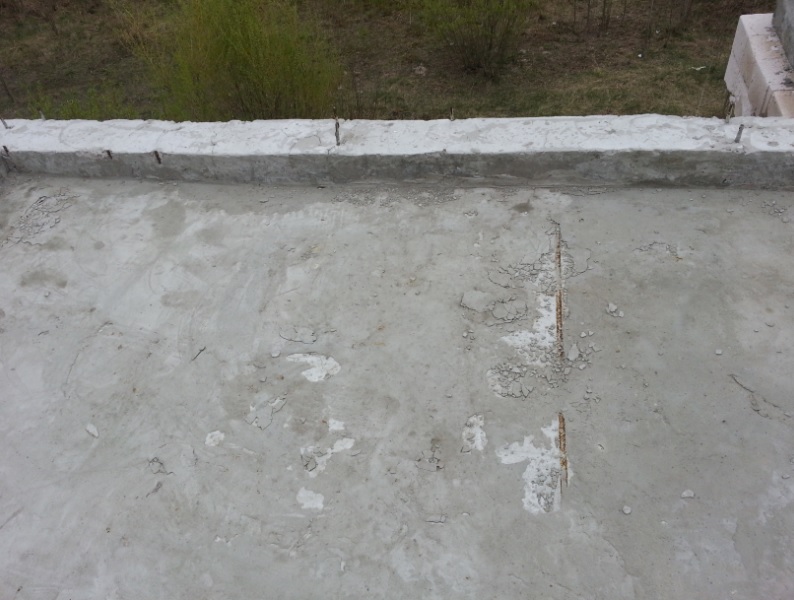

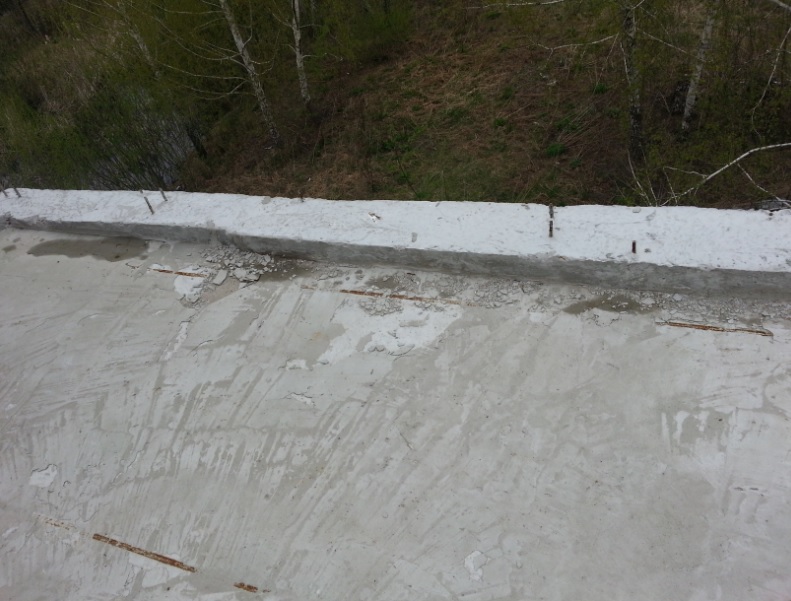

1. чем лучше выравнивать облезшую стяжку. глубина дефектов до 1 см
2. какова на текущий момент технология ГИ по методу Пропеллера ну и стоимость материалов

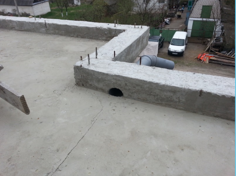

3. как обрабатывать воронки водоотвода (внутри вмурована пластиковая труба)
4. на какую высоту заходить на стены и парапет (парапен лился одновременно со стяжкой)
1. Какая площадь самого большого дефекта?
Можно, к примеру, 20х50 см или d=30 см.
ну, есть кусочек, где нужно поправить уклон... там где то 50*50 см. и поднимать на 1 см
А что там за железяки местами имеются?Неужели маяки??? Змінено користувачем мастерок
