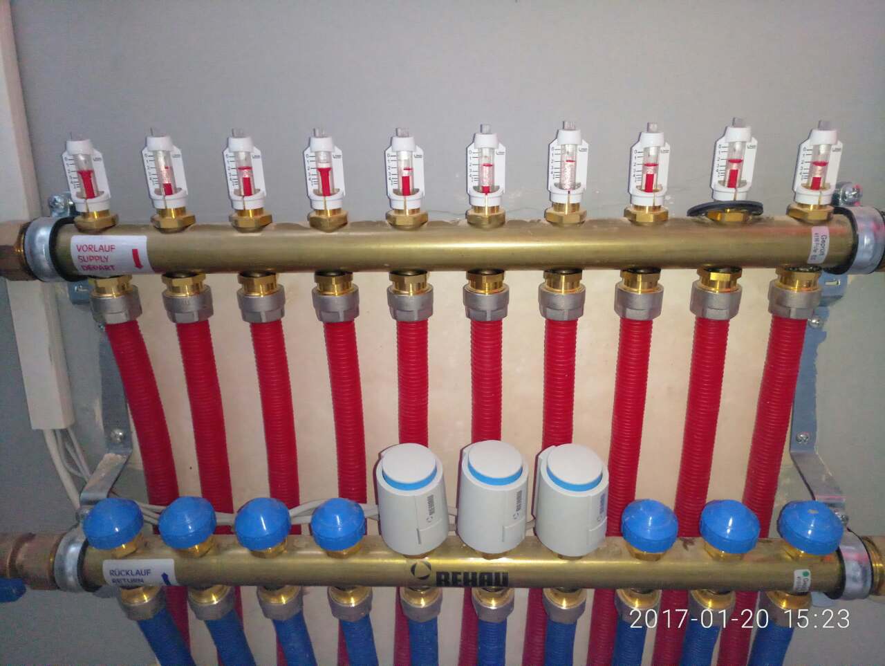

есть 2 зоны с водяными теплыми полами- 1й этаж 8 контуров, 2й этаж 3 контура, длины контуров примерно одинаковые
если хочется на 2м этаже другую температуру, можно ли это сделать одним коллектором на 11, или нужно делать 8+3 и как-то управлять отдельным краником ?
Можно с одного коллектора, добавив сервоприводы и комнатные термостаты.
Или на второй этаж отдельно гребенку со своим смесит узлом
а эту гребенку и смесительный узел обязательно с насосом или есть варианты ?
Если надо другую температуру теплоносителя на подаче - то обязательно насос и смесительный узел.

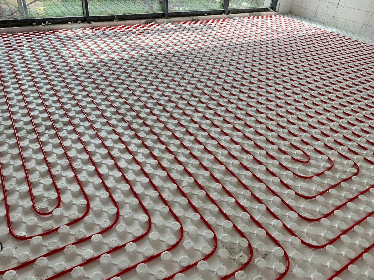

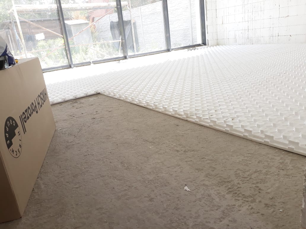

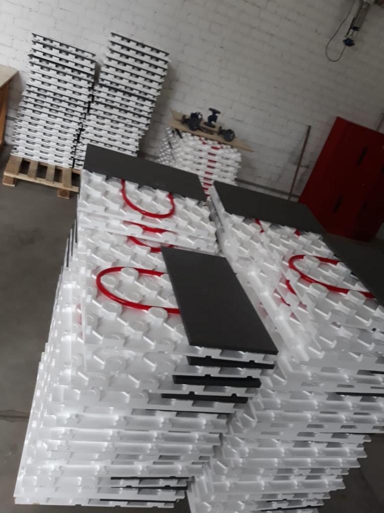

Чтобы правильно и красиво сделать Теплый пол - желательно применять специальные панели для теплого пола.
Они решают сразу много задач:
1) Наличие перемычки делает трубу приподнятую на 8-10 мм над полом и бетон обволакивает трубу вокруг - что улучшает теплоотдачу
2) При заливке пола рабочие ходят по бобышкам, которые уберегают трубы от повреждения
3) Трубы не нужно фиксировать скобами - они держатся сами за бобышки
4) L-кромка и замки позволяют заливать без пленки
5) и главное не вестись на рассказы, что 5 см достаточно. На холодный пол нужно 8-10 см утепления, на пол между 1 и 2 этажом 2 см.
И главное, эти маты с бобышками изготавливаются в Украине и постоянно есть в наличии

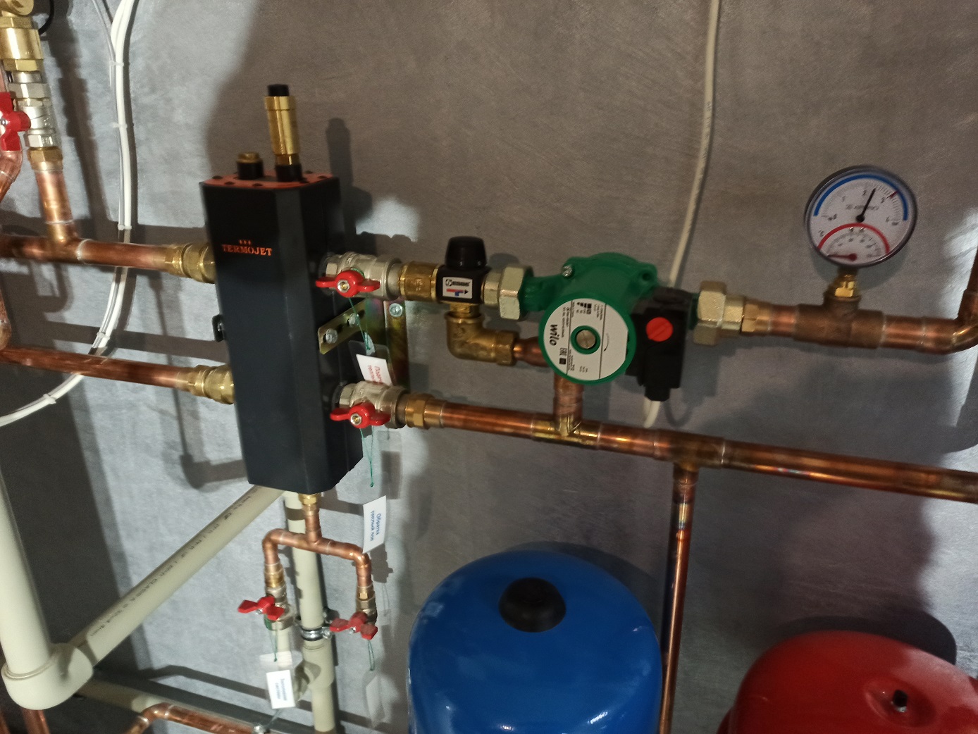

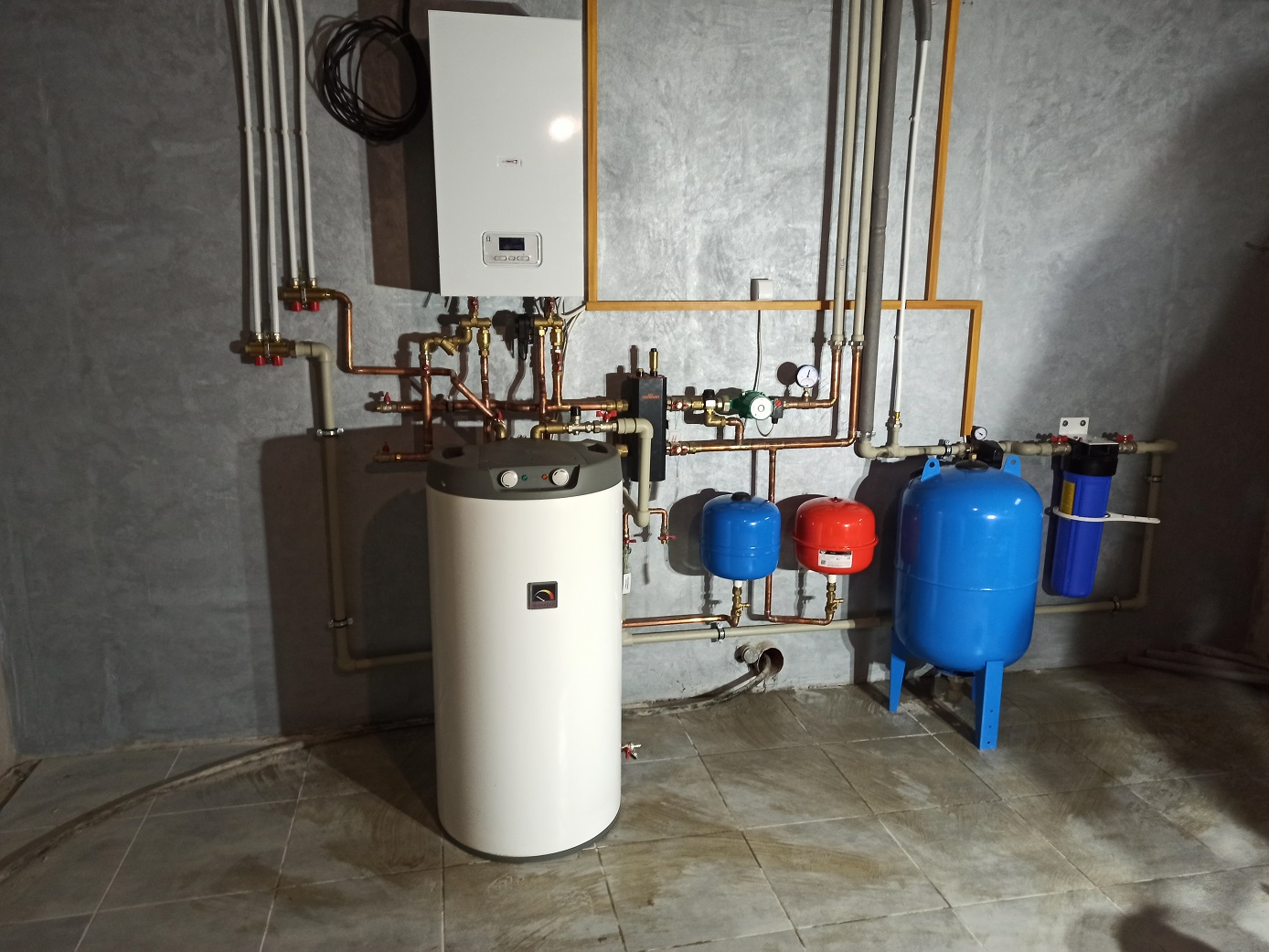

Господа, прошу совета. Имеется одноэтажный дом с холодным чердаком площадью 100 кв.м. стены арболит 40 см оштукатуренный с двух сторон. Черновой бетонный пол 10см, ЭППС 50, дальше теплый пол везде, без батарей. Получилось 7 контуров 75-95 метров. Разбить на меньше не получается. Котел будет Протерм Скат 12 кВт. Так вот вопрос можно ли котел подключить напрямую на коллектор без узла подмеса и доп насоса?Потянет ли насос котла это все?Специалисты Протерма конечно говорят, что надо расчеты делать и т.д. и т.п. Я это понимаю, что надо, но нет их у меня. Подскажите из своего опыта, может у кого есть примерно так же.
На семь контуров скорей всего хватит. А если нет: то котел + гтдрострелка+ насос без смесителя.
Хватит. У меня в одном доме 12ка тянет два коллектора по 9 и 10 контуров.
Она и 50 контуров потянет. Вопрос, как эти контуры будут греть?
А сколько литров выдаёт на расходомерах?

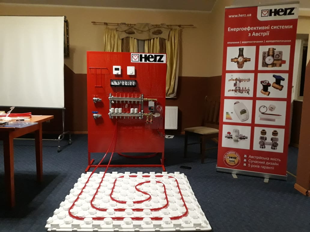

Спасибо Сергей, а можете дать фото коллектор насос и гидрострелка. Как это должно выглядеть. Что-то не могу найти.
Интересно где это можно найти?
На фото Скат, гидрострелка, насос со смесителем. Если отопление только теплыми полами и к Скату поставить датчик наружной температуры, то можно обойтись без смесительного узла.
