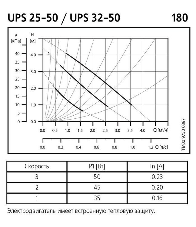

Так. Продолжаю собственный ликбез далее (поправляйтесь, знающие :oops:).

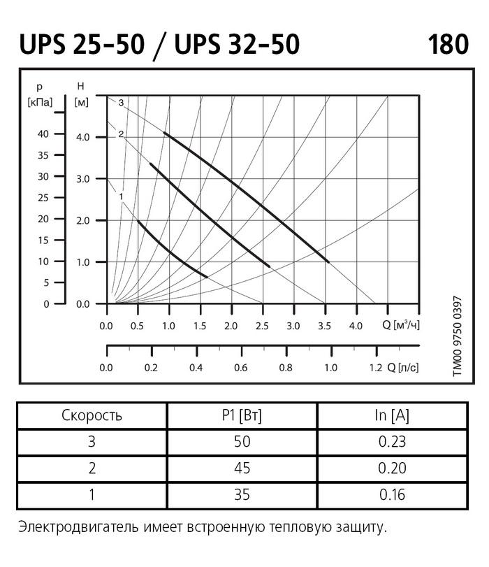

Пусть самый длинный контур 105 метров с подающей магистраль (перестарались немного) - сопротивление контура из трубы 16/2 около 15 кПа. Сопротивление коллектора с расходомерами около 10 кПа. В сумме 25. Это 2,5 метра напора.
Получается нужно ставить насос, который при этом напоре выдаст немного меньше котлового?
Змінено користувачем Dendnepr
Выдели жирным вопрос из-за которого и полез изучать тему

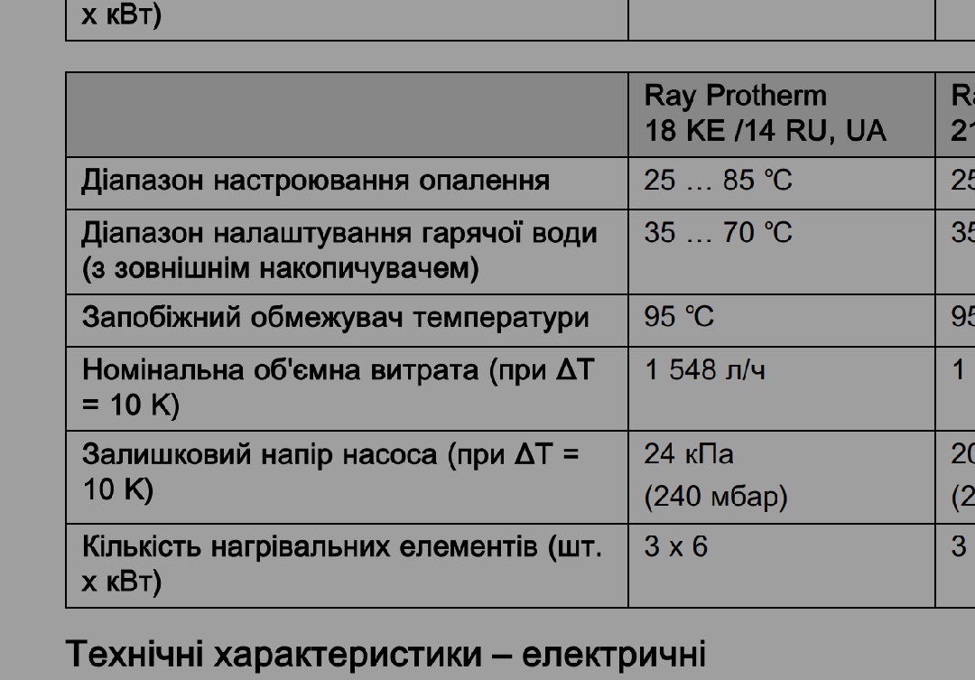

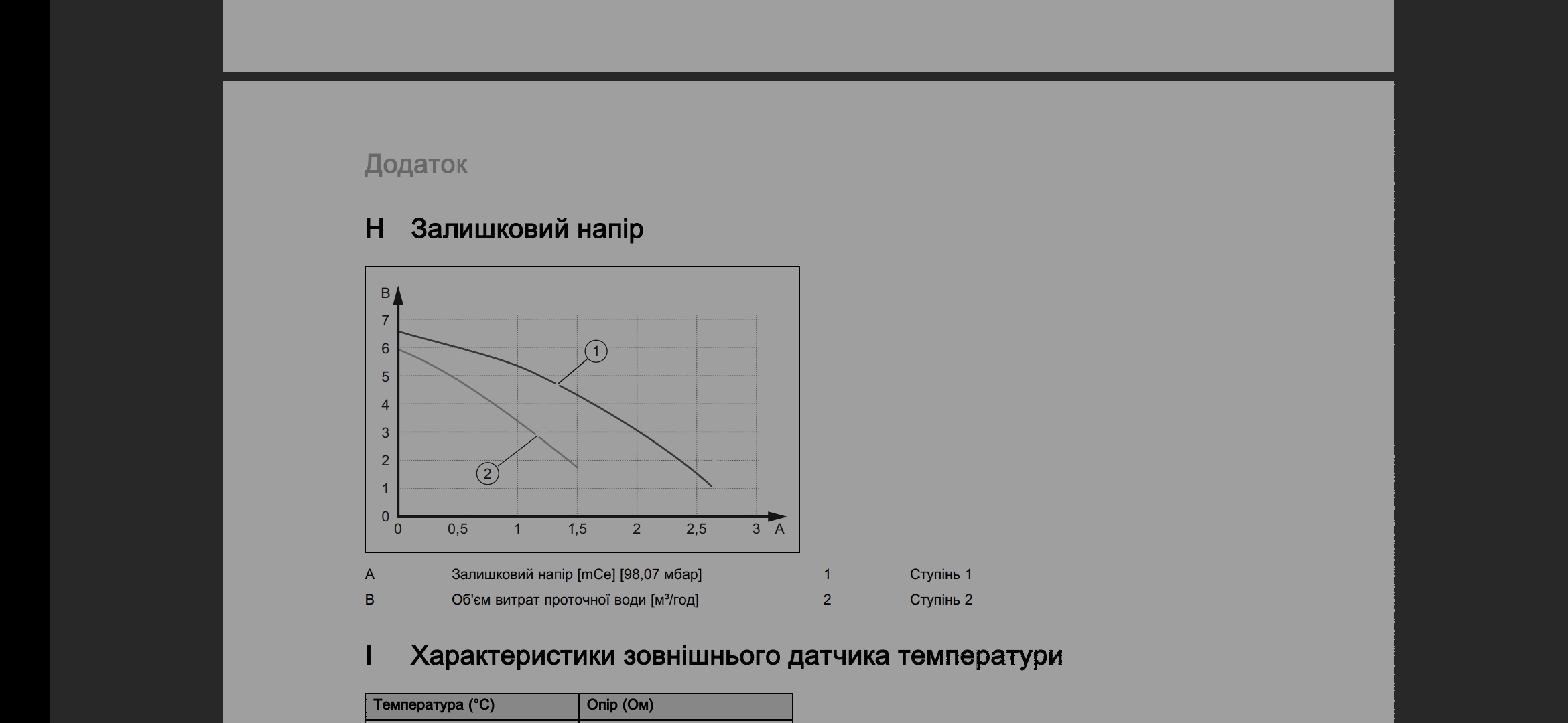

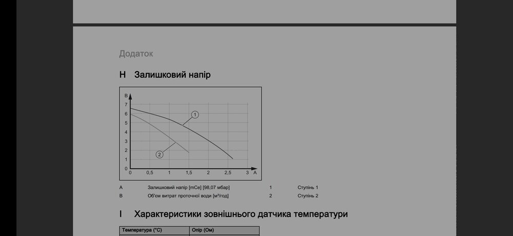

Смотрю инструкцию к котлу.
Там странно. Одна общая диаграмма для всех котлов, но в тоже время у каждого котла указан свой расход воды. И ещё какой-то остаточный напор. Тут ещё не понял.
Screenshot_2020-12-03-18-09-59-932_cn_wps.xiaomi.abroad_lite.thumb.jpg.bda6ffddb46e7d2ee4abc53267b3b69b.jpg

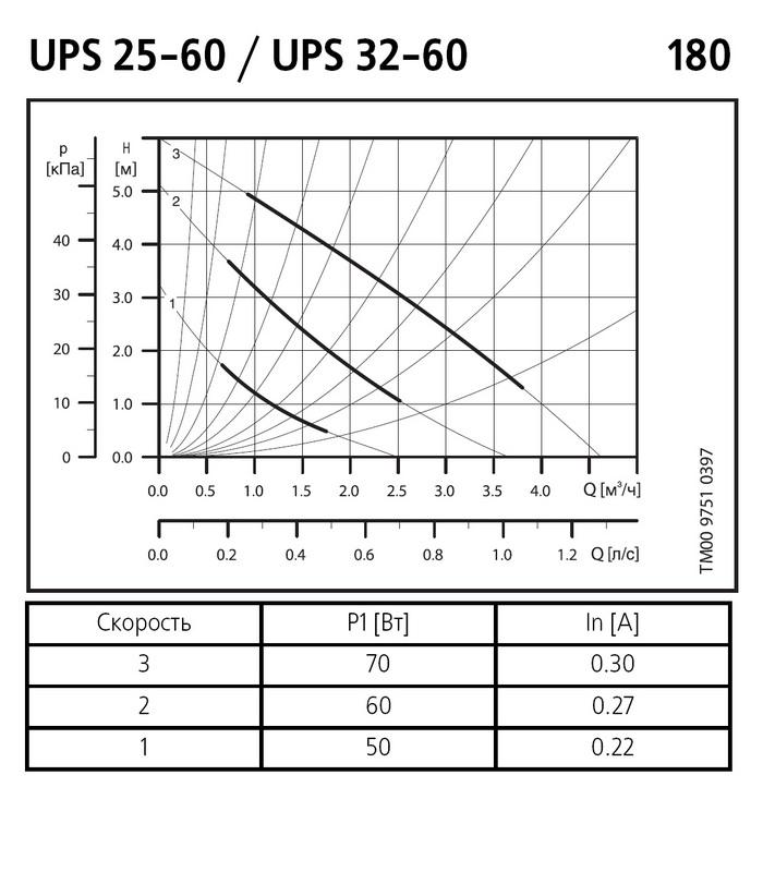

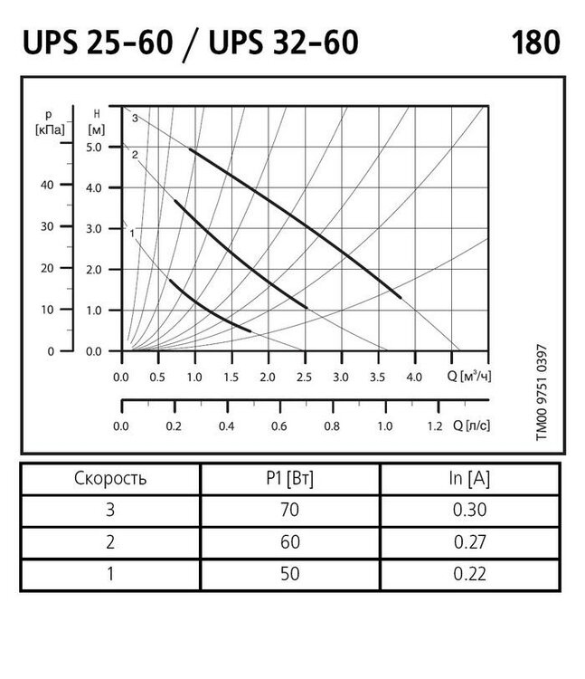

50 насос
Вот такую информацию я принял. Теперь вопрос, насколько я правильно все понял и прикинул сопротивление системы.
Не нужно добиваться соблюдения условия "меньше котлового".

Мне откровенно лень вникать в Ваши расчеты, но с общего виду ход мысли корректный.
И на том спасибо
мені здається, згідно характеристик ващого котла, вам не потрібно ні гідрострілки, ні додаткових насосів. Залишається питання регулювання температури.
Да. Тоже прихожу к такому мнению. Может даже и попробуем запустить без гидрострелки. Аж самому интересно. Пока дом не жилой можно и попробовать. Оставив место под гидрострелку и насос.
Не получится... На расходомерах будет дай бог литра полтора...
1,5 Куба в час это 25 литров в минуту. На 13 контуров это 2 литра в минуту. Хм.
