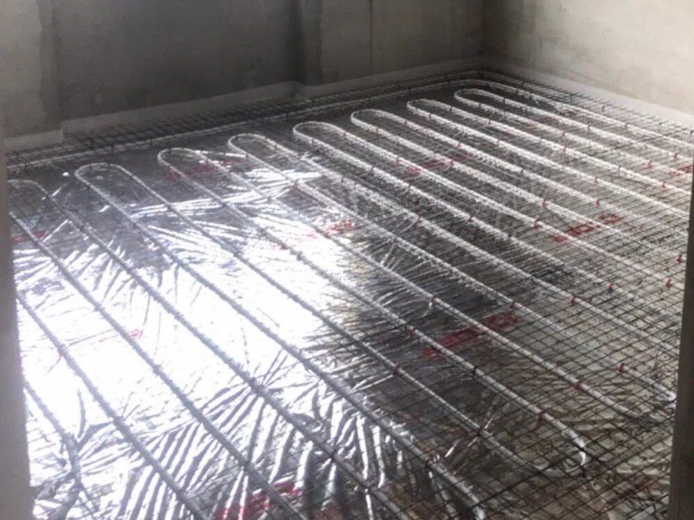

Скромный прораб Опубліковано: 22 листопада 2020 Поділитись Опубліковано: 22 листопада 2020 На пенопласте можно шнурком синькой разметку сделать У меня другой вопрос: в каких случаях нужна пленка? Нет необходимости запенивать щели между листами ЭППС, а они, как не старайся, иногда возможны, еще очень хорошо помогает разметка на пленке, при укладке трубы. РS Цена пленки 6-7 гривен метр, разметка синькой напоминает снятие пенок с говна, извините. 4 Посилання на коментар Поділитися на інших сайтах More sharing options...
Narval Опубліковано: 22 листопада 2020 Поділитись Опубліковано: 22 листопада 2020 Нет необходимости запенивать щели между листами ЭППС, а они, как не старайся, иногда возможны, еще очень хорошо помогает разметка на пленке, при укладке трубы. РS Цена пленки 6-7 гривен метр, разметка синькой напоминает снятие пенок с говна, извините. Ну у меня сантехники тоже сказали, или фольга или маркеры, по деньгам одинаково. От фольги хоть какой то прок в 5 мм Посилання на коментар Поділитися на інших сайтах More sharing options...
Пролин Опубліковано: 22 листопада 2020 Поділитись Опубліковано: 22 листопада 2020 У меня другой вопрос: в каких случаях нужна пленка? Пленку обычно используют для гидроизоляции слоя теплоизоляции в случае использования пенополистирола малых плотностей. При необходимости нужно защитить и снизу и сверху. Мокрый пенополистирол работать как теплоизолятор будет плохо. ЭППС существенно слабее впитывает влагу. 1 Посилання на коментар Поділитися на інших сайтах More sharing options...
porterlv Опубліковано: 22 листопада 2020 Поділитись Опубліковано: 22 листопада 2020 @Пролин, і кожних пару см. пробиваєм гідроізоляцію гачком кріплення труби Посилання на коментар Поділитися на інших сайтах More sharing options...
naupv Опубліковано: 22 листопада 2020 Поділитись Опубліковано: 22 листопада 2020 Фольга гуано. Вот ППР полотно с разметкой вещь. Якорь фиг вырвешь из нее. Оно не гниет под стяжкой, разметка есть, цементное молоко не просачивается в швы ЭППС, стоит копейки. Посилання на коментар Поділитися на інших сайтах More sharing options...

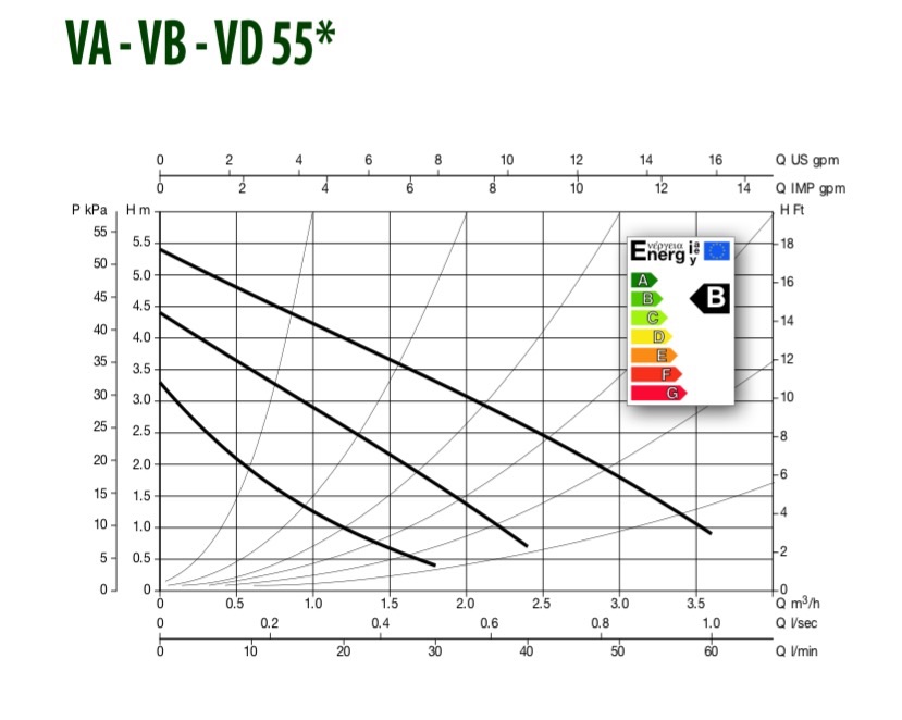

Скромный прораб Опубліковано: 2 грудня 2020 Поділитись Опубліковано: 2 грудня 2020 в замкнутій системі це дійсно не має значення, хоча б тому, що існує труба з рухом носія "донизу", що і компенсує "доверху". В замкнутих системах мають значення місцевий опір та опір труб, а також і розхід теплоносія. І навіть у багатоповерхівках достатньо циркуляційний насос відповідних характеристик. А не подскажите, почему один из основных показателей циркуляционных насосов – мощность, выраженная ИМЕННО в высоте подъема столба жидкости? Посилання на коментар Поділитися на інших сайтах More sharing options...

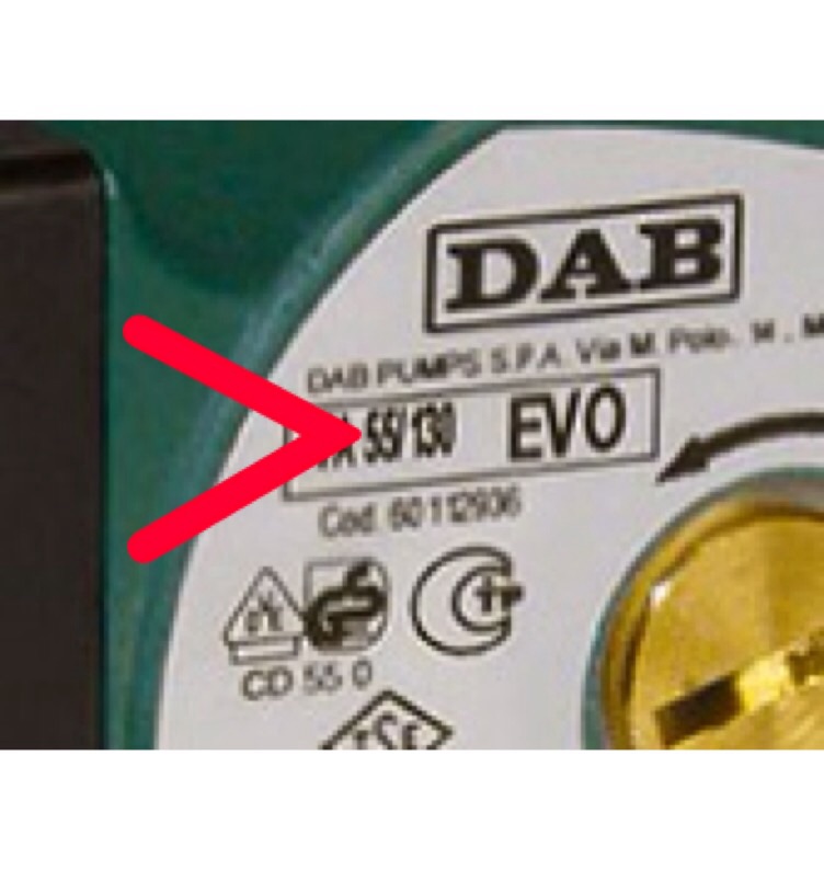

Vikctor Опубліковано: 2 грудня 2020 Поділитись Опубліковано: 2 грудня 2020 Вот как раз уже полдня читаю. Пока ничего не понял. Какой насос ставить после гидрострелка и перед коллекторами двух этажей. и как он подружится с насосом котла. В котле протерм скат стоит насос вроде 5-ка. Выше в ветке писали какой он выдаёт напор в литрах. По моему опыту около 2л/мин на 9 ветках. На два этажа и овер 1000м трубы его на среднеутеплённый дом явно не хватит... Поэтому вполне логично использовать гидрострелку и скорее всего (я бы сказал с уверенностью в 80%) один насос 6-ку. Но может оказаться, что понадобится по своему насосу на каждый коллектор. Но это едва-ли... Попросите продавца насоса/насосов сделать вам расчёт, если сами не тяните. Вы же где-то будете покупать материалы для обвязки, брать инструмент в аренду? Купите у них и насос, а также заплатите толику малую их инженеру за нужный расчёт. Кстати мурава в своей ветке предлагал услуги знакомого инженера за проект водопровода и СО. Посилання на коментар Поділитися на інших сайтах More sharing options...

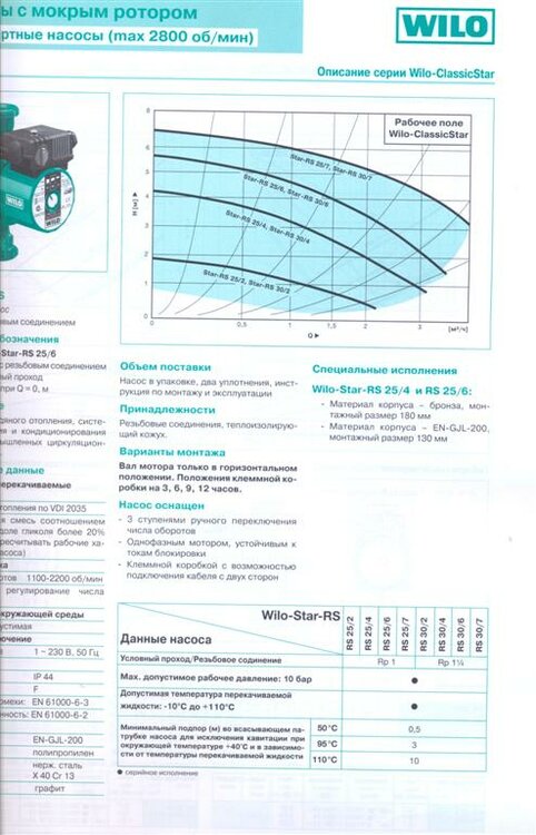

Сергей 31 Опубліковано: 2 грудня 2020 Поділитись Опубліковано: 2 грудня 2020 А не подскажите, почему один из основных Это не основной показатель циркуляциоников, а самый последний. В отличи от водяных насосов. Для циркуляциоников вот что важно: Посилання на коментар Поділитися на інших сайтах More sharing options...
Dendnepr Опубліковано: 2 грудня 2020 Поділитись Опубліковано: 2 грудня 2020 Пока понял, что производительность насоса зависит от сопротивления системы. Например (одна из ситуаций, когда холодно и насос должен работать на максимальную мощность) если при номинальной производительностии(1500 литров в час) насос котла не сможет их выдать при наличии 1000 метров трубы, производительность сильно упадёт, соответственно он не сможет снять тепло с тегов, то при появлении гидрострелка, котловой насос уже сможет выдать эти полтора куба в час, обеспечив теплосъем с тенов. Остаётся задача забрать этот объем с гидрострелка насосом вторичного контура. Вот тут и стает подбор насоса после гидрострелки. Чтоб он под нагрузкой контуров мог прокачать воды нёммного меньше, чем насос котла по малому кругу. (Рекомендации разница производительности 10%) Пока не добрался до упрощённых расчетов. 1 Посилання на коментар Поділитися на інших сайтах More sharing options...
naupv Опубліковано: 2 грудня 2020 Поділитись Опубліковано: 2 грудня 2020 Гидрострелка и две шестерки. Конец прениям. 1 Посилання на коментар Поділитися на інших сайтах More sharing options...
Vikctor Опубліковано: 2 грудня 2020 Поділитись Опубліковано: 2 грудня 2020 Гидрострелка и две шестерки. Конец прениям. Такой вариант железно заработает. Но может и вариант с одной шестёркой вполне оказаться рабочим. Посилання на коментар Поділитися на інших сайтах More sharing options...
romalex4 Опубліковано: 2 грудня 2020 Поділитись Опубліковано: 2 грудня 2020 Вот как раз уже полдня читаю. Пока ничего не понял. Какой насос ставить после гидрострелка и перед коллекторами двух этажей. и как он подружится с насосом котла. пропоную слідуючий алгоритм дій: - замовте (або зробіть самі) розрахунок тепловтрат вашого будинку; - підберіть електрокотел необхідної потужності. Все, і нічого не потрібно мудрити. Думаю, у вибраному котлі буде в наявності насос необхідного розходу, який вам забезпечить роботу вашої теплої підлоги на двох поверхах. Посилання на коментар Поділитися на інших сайтах More sharing options...
Скромный прораб Опубліковано: 2 грудня 2020 Поділитись Опубліковано: 2 грудня 2020 Это не основной показатель циркуляциоников, а самый последний. В отличи от водяных насосов. Для циркуляциоников вот что важно: Что? "Объем поставки", "Принадлежности" или "Вариант монтажа"? Или Вы имели ввиду все таки производительность? Так она зависит от высоты подъема. Ну все равно, спасибо. Добавлено через 3 минуты Гидрострелка и две шестерки. Конец прениям. Проще обычную распределительную гребенку (классика жанра) на два выхода возле котла, соответственно на первый и второй этажи. По четверке с головой. Вот теперь конец))) Посилання на коментар Поділитися на інших сайтах More sharing options...
romalex4 Опубліковано: 2 грудня 2020 Поділитись Опубліковано: 2 грудня 2020 Пока понял, что производительность насоса зависит от сопротивления системы у вашому випадку опір системи не 1000 м, а всього 100, тоб-то саме велике кільце, такий опір "протисне" навіть 25/4. Питання у забезпечені розрахункового розходу теплоносія. Добавлено через 5 минут Гидрострелка и взагалі, гідрострілка коректно працює в умовах розходу котлового контуру більшого ніж контур користувачів. Добавлено через 4 минуты Так она зависит от высоты подъема вона залежить не від"висоти під"йому" а від напору. У циркуляційного насосу немає висоти підЙому, ви путаєте з водяними насосами. 1 Посилання на коментар Поділитися на інших сайтах More sharing options...
Скромный прораб Опубліковано: 2 грудня 2020 Поділитись Опубліковано: 2 грудня 2020 вона залежить не від"висоти під"йому" а від напору. У циркуляційного насосу немає висоти підЙому, ви путаєте з водяними насосами. Виноват, напора. А измеряется он в чем, напомните? Посилання на коментар Поділитися на інших сайтах More sharing options...
romalex4 Опубліковано: 2 грудня 2020 Поділитись Опубліковано: 2 грудня 2020 напомните? самі здогадаєтеся, але напор циркуляційного насосу і висота підйому водяного це різні речі, не плутайте. Посилання на коментар Поділитися на інших сайтах More sharing options...
Скромный прораб Опубліковано: 2 грудня 2020 Поділитись Опубліковано: 2 грудня 2020 самі здогадаєтеся Не знаете? Бывает... ("m" это метры, "Н" это куда-то вверх)))) Посилання на коментар Поділитися на інших сайтах More sharing options...
