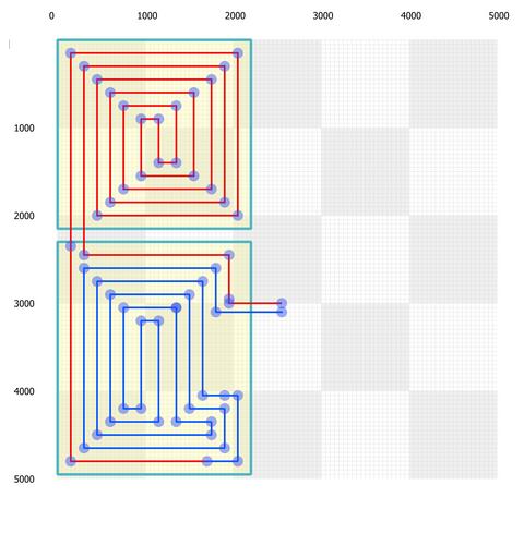

Один из них будет на два помещения, тамбур и котельную. Максимальные расчетные теплопотери помещений примерно одинаковы, по 0,8кВт. Площади примерно равны, 4,7 и 5,7. Но много раз слышал что котельную не отапливать, бо жарко. В котельной электрокотел, коллектор с трубами в утеплителе и бойлер. Можно ли сделать как на рисунке?
Оборудование котельной должно не отапливать котельную, а выдавать тепло и желательно без потерь на отопительные приборы. При расчете системы отопления в котельной берется ниже температура воздуха. Если в жилых помещениях это +22, то в котельной +16.
Делайте в котельной теплый пол с большим шагом укладки и мотайте котельную второй.
Там так и есть, тамбур подача красным, в котельной обратка синим. Труба, остаток от бухты, как раз влазит переменным шагом 15/20 в тамбур и так же в котельную, 15/20. Тамбур и котельная одним боком примыкает к дому, другим к неотапливаемому гаражу с подвалом. Думаю раз труба все равно есть, то и уложить так, или будут завышеными теплопотери?
Потери, даже "микро", все равно обычно достаточные для "отопления" котельной. Если хорошее окно и "теплые" стены. Даже бойлер с хорошим утеплением, все равно какие-то ватты отдает. Это вам не районная котельная образца 90-х, где зимой под потолком +50, а на нижнем ярусе раскаленные батареи под каждым окном, и все равно холодно.
У нас, к примеру, нет отопления в котельной. Трассы в полу, в изоляции, вдоль стены с окном.
У меня нет такой возможности, +16 в холодную пятидневку, а дальше на усмотрение заказчика.
