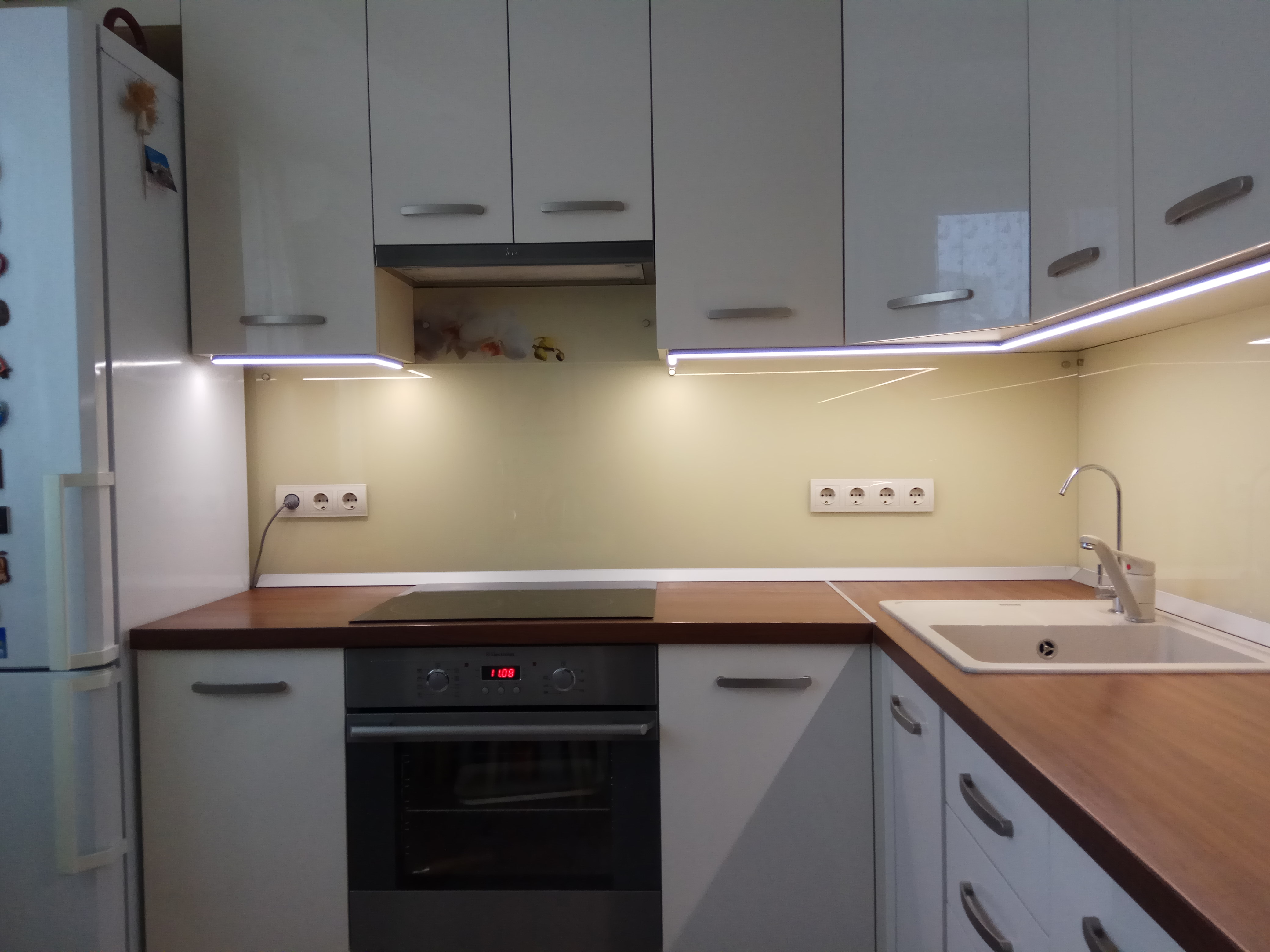

Хочу зробити підсвітку роб. поверхні на кухні, фартух з білої глянцевої плитки в сіру павутинку, кухня верх білий низ червоний мат, яку підсвітку запропонуєте? Довжина кухні 5,5м.

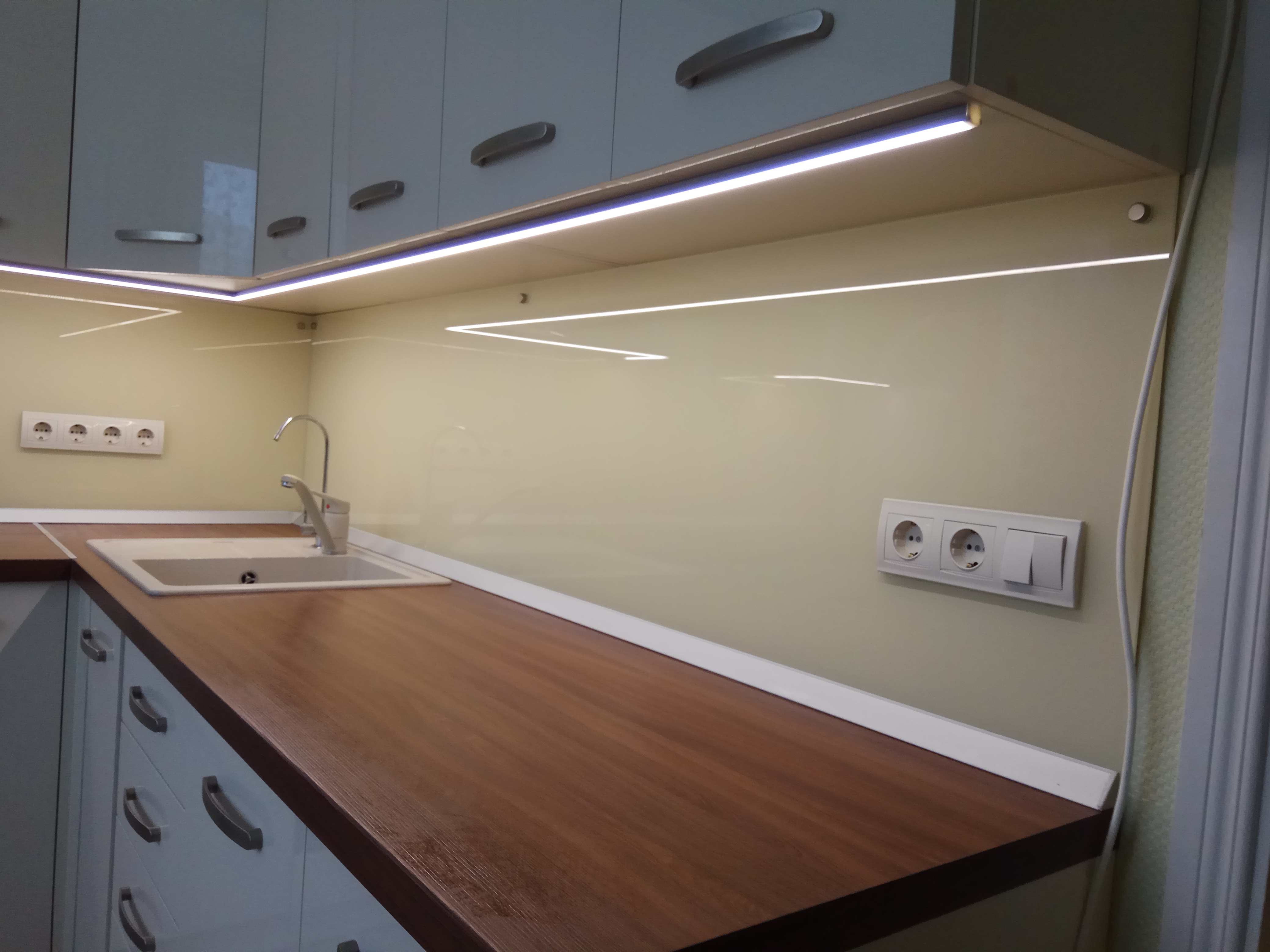

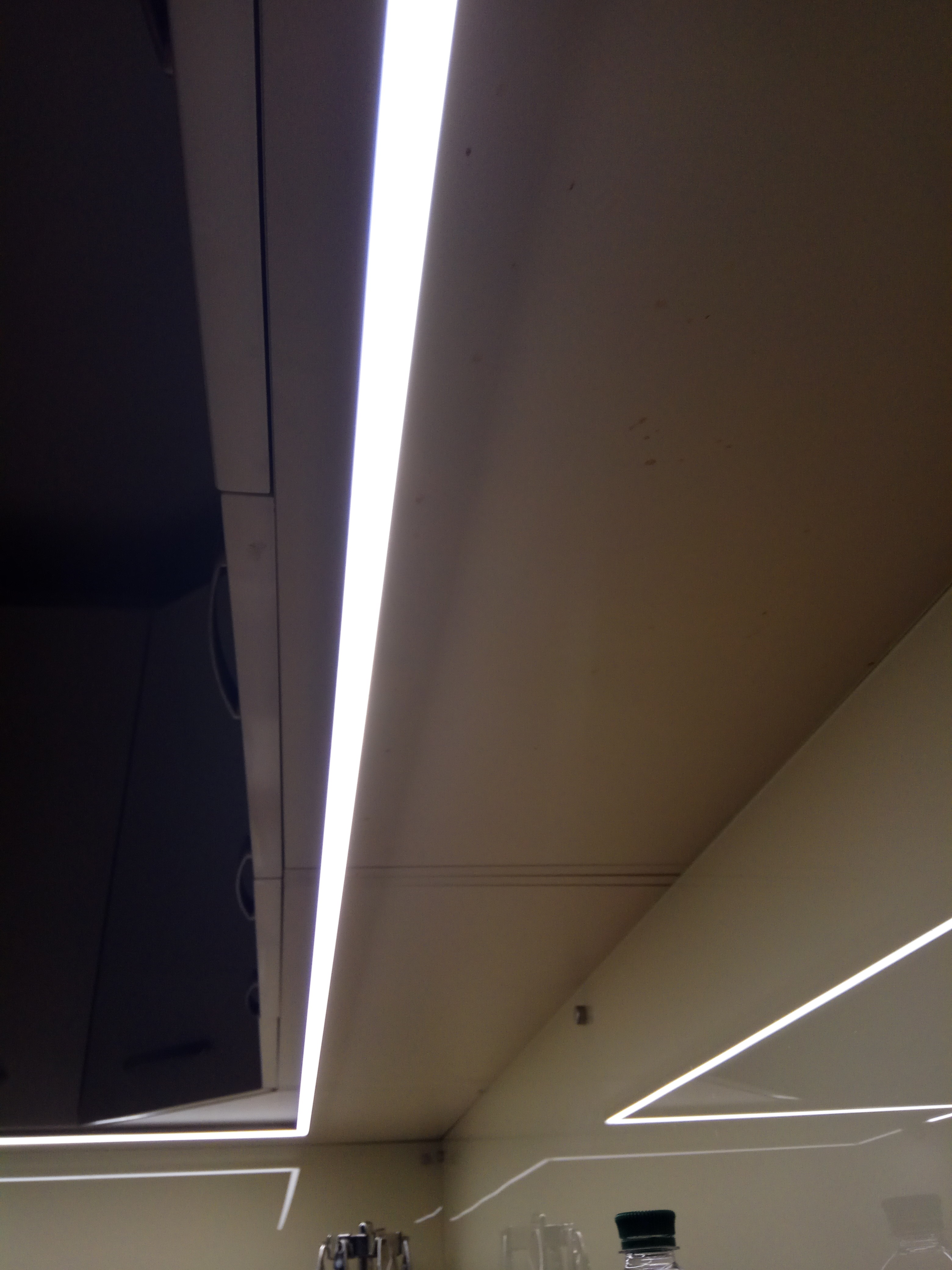

интересно как будет смотреться подсветка, если ее врезать не ближе к переднему краю, а наоборот к задней стенке... (если что плитка фартука матовая фактурная, зайчиков и бликов которые так бесят быть не должно) были такие варианты? какой результат...
Если матовая, то ничего не отразит..
запалите диод рядом с плиткой, например от фонарика мобильника
посмотрите результат.
ленту врезают ближе к центру, чтобы была по центру столешницы - равномерно освещала,
но и ближе к краю тоже будет хватать света.
Но лампочки может отражать сама столешница, если глянцевая.
Да и точки от лампочек - это не проблема-привыкнете.
Люстра тоже светит отдельными 3-5 100 ватными точками -никого не раздражает.
Плохое предложение, так как будет тень впереди от любого предмета на столешнице.

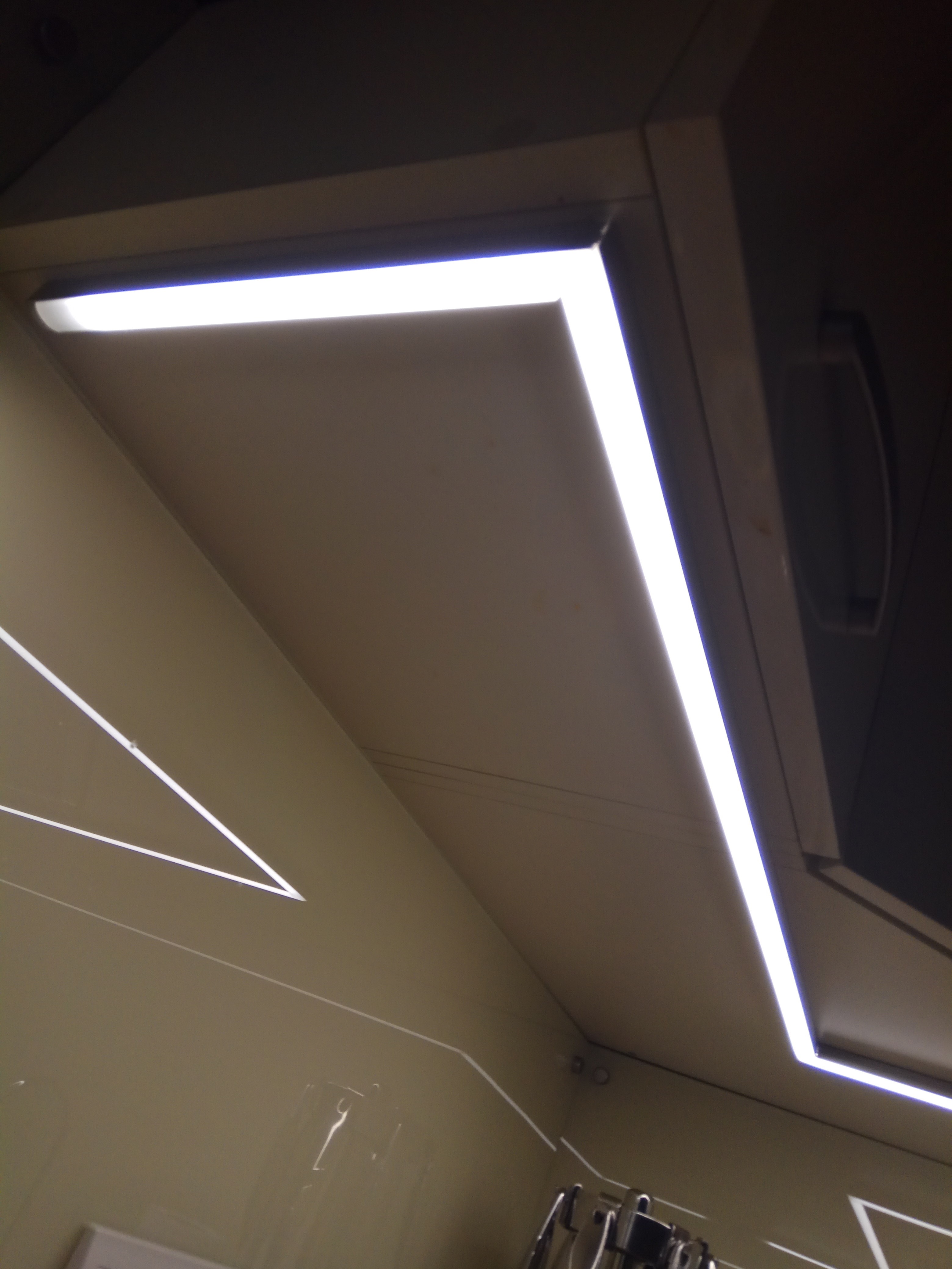

Есть желающие установить и угловой, пожелание заказчика закон.
Но как по мне лучше П-профиль сантиметров 10-15 от края.
Можно и 5 см. :D
