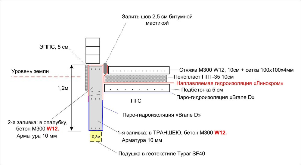

Добрый день!
Строится отапливаемое помещение 10х6м. Газоселикат (30 см), плоская кровля с пустотными плитами перекрытия. Почва не пучинистая. Глубина промезания 1,2-1,3м. Грунтовых вод НЕТ.
Оцените ,пожалуйста, решение фундамента и стяжки если:
1) Бетон с суперпластификатором и водонепроницаемостью степени W10-W12;
2) Заливка бетона будет происходить в два этапа:
ПЕРВЫЙ ЭТАП 60 см - в траншею без опалубки. В траншею будет уложена плотная парогидроизоляция Brane D. Чтобы цементное молоко не ушло в грунт.
ВТОРОЙ ЭТАП 60 см - в опалубку.
Правильно ли уложена арматура в первом и втором слое?
3) Далее, гидроизолируем верх фудамента. И сразу вопрос... Можно ли гидроизолировать только верх фундамента, чтобы исключить капилярный подсос в стену и стяжку?
4) Прошу оценить пирог пола по грунту. Основное требование: нужна очень низкая влажность.
5) Зацените решение по шву между фундаментом и стяжкой. Будет работать или нет?
6) В бетон (тоже М300 W12) чистовой стяжки будет добавлена фибра. Волоски длиной 12 мм. Не будет ли потом волосатый пол?
Я плохо разбираюсь в теме и прошу поделиться опытом. Спасибо!

По большому счету все правильно добавлю только несколько замечаний:
1) Обязательно нужно сделать отмостку по периметру здания;
2) Бетонную подготовку армировать не обязательно - основное армирование пола будет в стяжке и зависит от нагрузок на пол;
3) Пенопласт под стяжкой обязательно должен быть экструдированным;
4) на пенопласт нужно уложить пароизоляцию;
5) В фундаменте должно быть еще и вертикальное армирование д10мм;
6) по поводу волосатости, если будут делать специалисты с опытом таких работ то не будет.

ЭППС имеет практически НУЛЕВУЮ паропроницаемость, т.е. на или под него ложить какие-либо пленки просто бессмысленно.
Хотелось бы детальнее насчет слова "обязательно"...
ПС Толщина подошвы фундамента 30см никого не смутила?

меня настораживает, обилие гидроизоляции, наличие пароизоляции на фундаменте, применение бетона М300 W12 b и при этом разрыв технологический при бетонировании, так же конструктивно не правильное армирование, что это за песчаная подушка???, обернутая в геотекстиль, зачем она там и какую функцию выполняет ......

1) Если не получается залить фундамент за один раз, что посоветуете?
2) Пароизоляция на фундаменте: это могла быть обычная полиэтиленовая пленка, но уже есть материал Brane D. Цель ее - сберечь цементное молоко, а не гидроизолировать нижнюю часть фундамента. Но эту функцию, она тоже в малой степени будет выполнять, если не порвется в хлам при заливке...
3) Подскажите, плз, как правильно армировать!
4) Почва "не пучинистая" - по словам всех застройщиков. Врать не буду. Толком никто не проверял. Смесь мелкого песка, камней, земли и совсем немного глины...
5) Подушку рекомендуют все, вот и я как все... 30 см - мало??
5) Геотекстиль уже есть, покупать не надо. Он лишний?

1)Ложите пароизоляцию, если она есть.
2)Лить фундамент в несколько заходов можно - это не смертельно; главное равномерно распределять по всему периметру, при этом необходимо иметь вертикальное армирование;
3)Логика расположения стержней правильная, только в середине достаточно двух стержней. А вверху и внизу количеству и диаметр может сказать только расчет из опыта это д12мм
4)С подушкой все правильно (песчаная уплотненная подготовка 300мм)
5) Назначение геотекстиля распределять нагрузку равномерно на грунт, по этому лишней не будет, если он есть.

А зачем там вообще та подушка сдалась? И особенно 30см?
Один из главных критериев для фундамента - ширина подошвы - я в упор ее не увидел на чертеже.

1) Ширина фундамента 30 см по всему периметру. Делался ориентировочный расчет с помощью (ссылка устарела) (расчетные данные: масса здания с коэф. запаса =232 тонны; погонная нагрузка =5,9 т/м; требуемая ширина =29,5 см).
2) Блин, про геотекстиль и распределение нагрузок написано в рекламных проспектах. Ясно, что и на заборах всякое пишут. Хочется верить, что хуже не будет.
3) Заливка предполагается в два слоя. Первый 60 см, второй 60 см.
4) Помогите с количеством арматурных прутков D10 по горизонтали. Рассчитывать не знаю как.

6000кг/(30*100) = 2 кг/м2. Т.е. в идеале у Вас грунт должен нести столько. А Вы усли временные нагрузки? Нагрузки от снега-ветра, мебели и т.п.? А коефициент запаса? А геологию сделали? Уверены, что у Вас грунт несет 2кг/см2? На Вашем месте я бы выкопал пятку в земле хотя-бы шириной 50см (а лучше 60) и высотой 30 см - и имел бы 50-100% запаса, т.к. по цене бетона - это 2 тыс грн на весь дом, а если дом начнет проседать на Ваших 30см, то это попадалово на куда большие деньги...

Все правильно, только расчет такой бессмысленный без геологии. Вопрос стоял в правильности общей концепции фундамента, на этот вопрос ответ уже дан. Все остальное это проектирование с соответствующей исходной информацией, а так Вы ветку заливаете флудом. Извините за прямоту.
А также:
1) по поводу песчаной подушки, в данном случае она устроена для увеличения глубины заложения фундамента до 1,2 м, строители решили перестраховаться по поводу "непучинистости" и заложили 30 см песка как противопучинистое мероприятие, что очень правильно с их стороны, так как геологии нет.
2) геотекстиль распределяет равномерно нагрузки в случае недоуплотнения подушки, а также предотвращает вынос глинистых частиц в песок (что может привести к пучинистости основания)
3) По поводу послойной заливки "по 5 см очень смешно и очень оСТРОУМНО, Hordi вы прям Петросян", хотя в первом посте resound указывал на два технологических слоя заливки по 60см каждый.
4)Вертикальное армирование поможет работать двум слоям бетона совместно при технологическом разрыве при строительстве, она не обязательна но желательна.
5)Если взять за основу несущую способность грунта 2 кг/см2 или 20 т/м2, при нагрузке 240т то Вашего армирования по три прутка д10мм вверху и внизу должно хватит, но чтоб это утверждать должна быть геология. Не хотите делать геологию берите с запасом д12мм и вперед.

Вам hordi почитать бы пособие по проектированию железобетонных конструкций... Где сказано, что при высоте сечения элемента более 700мм необходимы промежуточные стержни, а почему два? да для того чтоб можно было все это связать в пространсвенный каркас... Змінено користувачем t-projekt

Подскажите, пожалуйста:
Дом из газоблока на ленточном фундаменте. Коробка перезимовала без видимых трещин. Залит армопояс под деревянные балки перекрытия. Уложены балки 160*180. промежутки между балками заложены блоками. Вопрос в следующем: надо ли поднимать стены ещё на один ряд блоков, а потом по этому ряду заливать армопояс, или можно залить армопояс прямо по ряду с балками? Крыша планируется двускатная, покрытие-металлочерепица.
