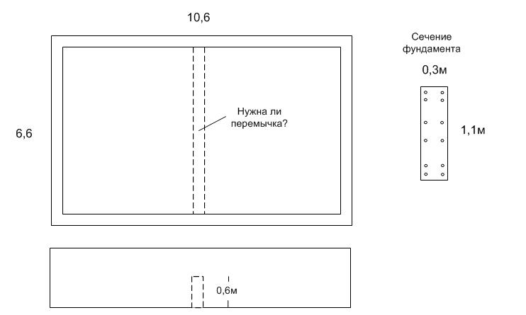

Подскажите, нужна ли перемычка, соединяющая длинные стороны (10,6м) фундамента между собой, например по середине? Это в каких-нибудь СН регламентируется? Если её сделать на половину высоты остального фундамента, не будет ли она вредить? Стенок по середине не планируется.
Грунт: суглинок.
Полутораэтажное здание, газоселикат, плиты перекрытия.
Короче, есть детские страхи, что лопнет фундамент из-за каких-нибудь боковых нагрузок при пучении грунтов...

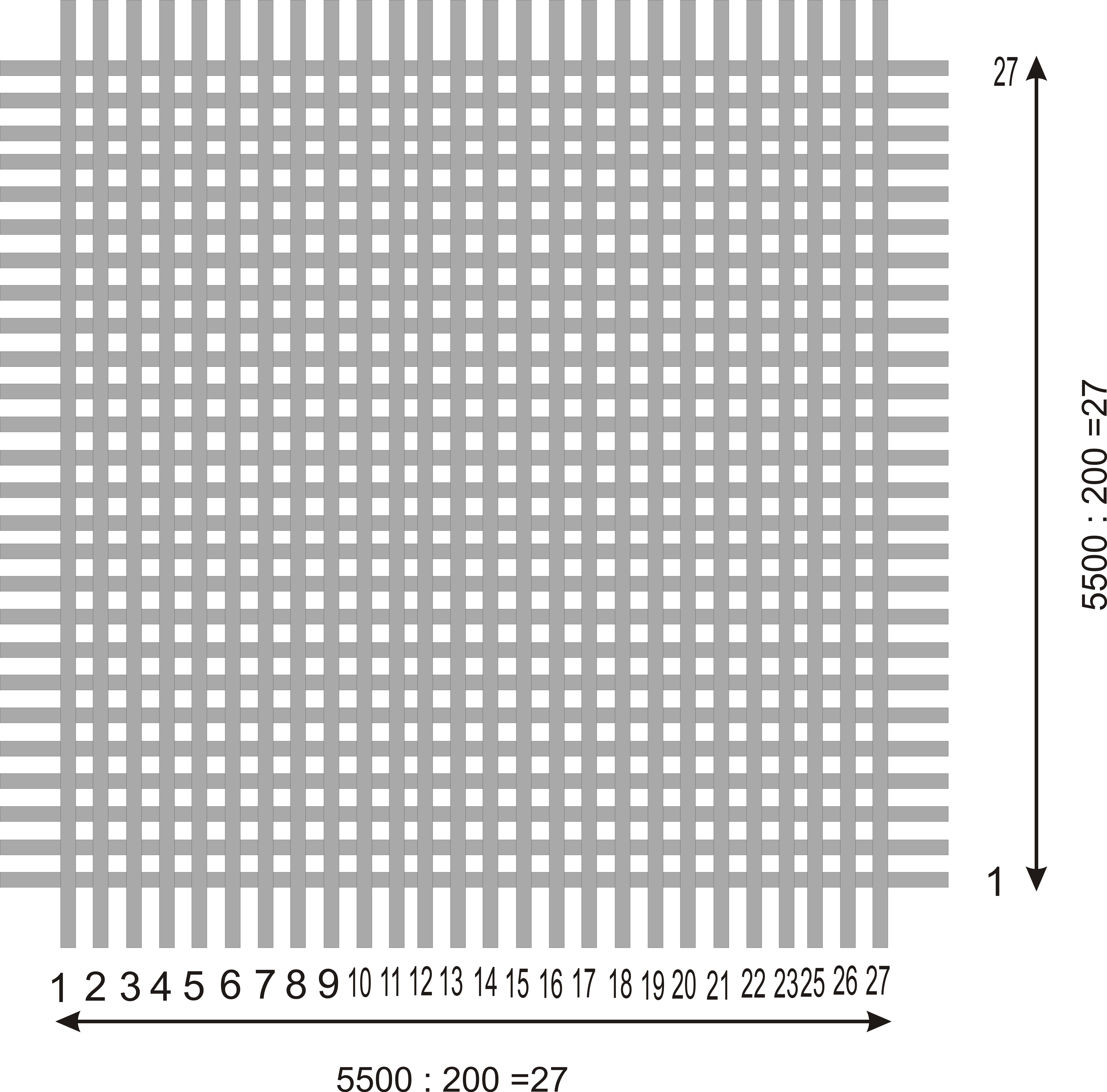

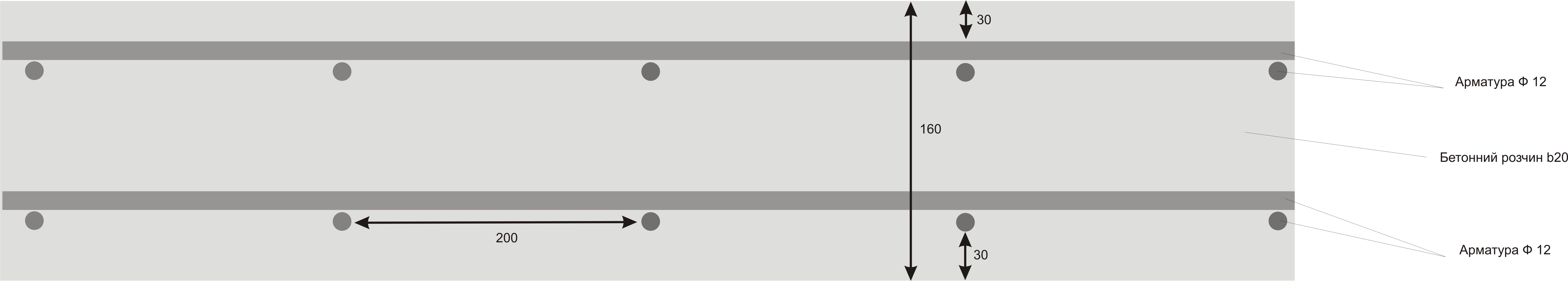

Проблема с монолитным перекрытием. Провисло, есть трещины. Почти принято решение демонтировать и сделать новую монолитную ж/б плиту. Размер комнаты 5,5х5,5 метра. По кругу несущие стены. Интересует толщина бетона и как правильно армировать. Я начал новую тему (ссылка устарела)
Армируйте арматурой д12 мм верх и низ шаг стержней во всех направлениях 200мм. Поперечной арматуры столько не нужно как у Вас показано. Толщина перекрытия 160мм. Бетон не ниже b20. Это для стандартных жилых помещений. Может у Вас какие-то особые требования...?!

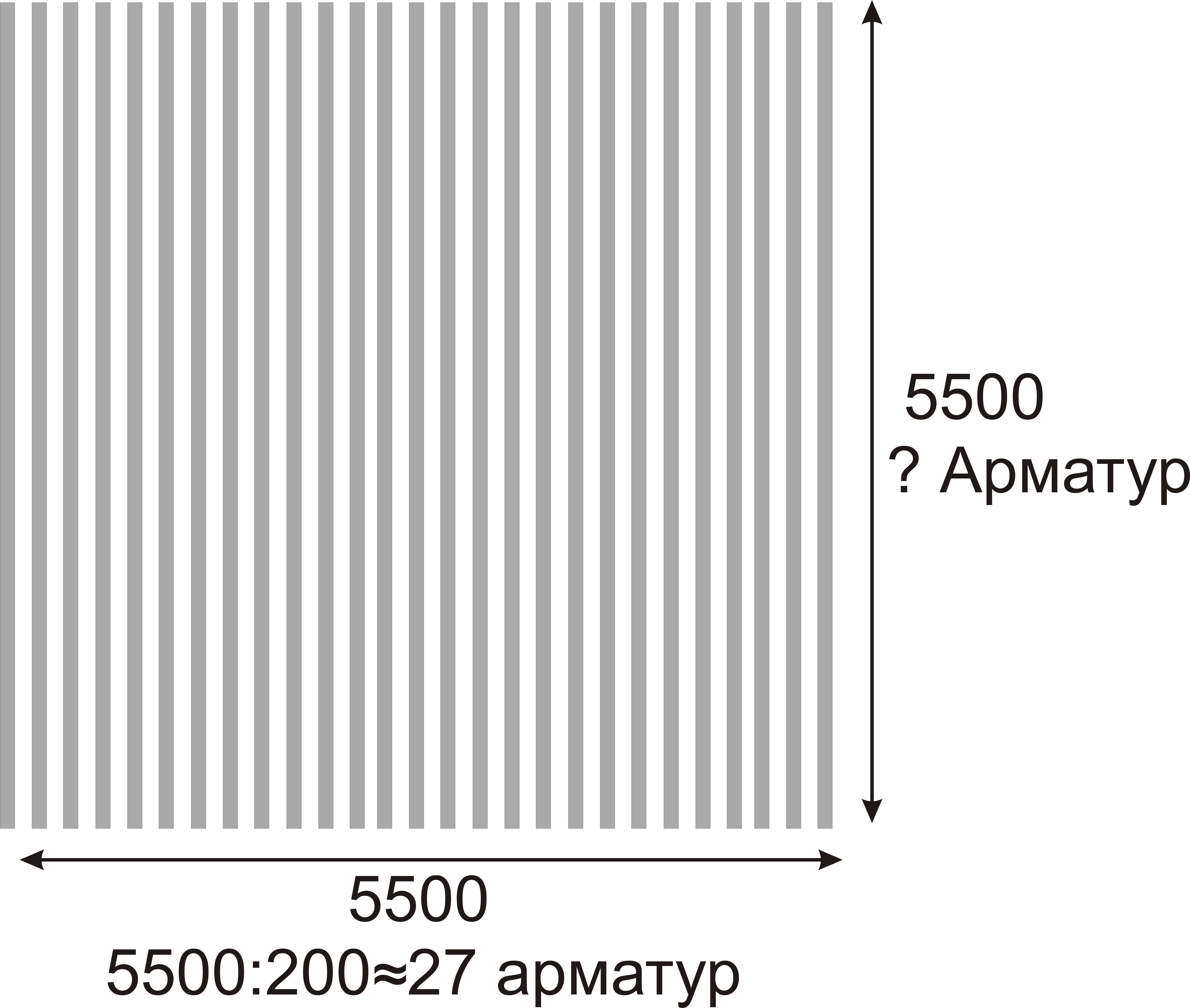

Схемаматически изобразил армирование, только не понимаю сколько нужно поперечной арматуры. На второй схеме изобразил первый слой армирования только не указал количество поперечных арматур, а второй (верхный) слой арамтуры должен быть такой как и первый? На третьей схеме интересует растояние для упора плиты на стены. Стены есть в 1,5 кирпича и в 1 кирпич, нужно узнать растояние А и В. В моей теме также ведется обсуждение, если бедет время посмотрите пожалуста и туда.
Грунт: суглинок.
Спасибо!
Нет Ваши страхи безпочвенны. Если сделаете перемычку для собственного успокоения вреда не будет. Но смущает ширина фундамента, мне кажется 30 см может быть маловато.

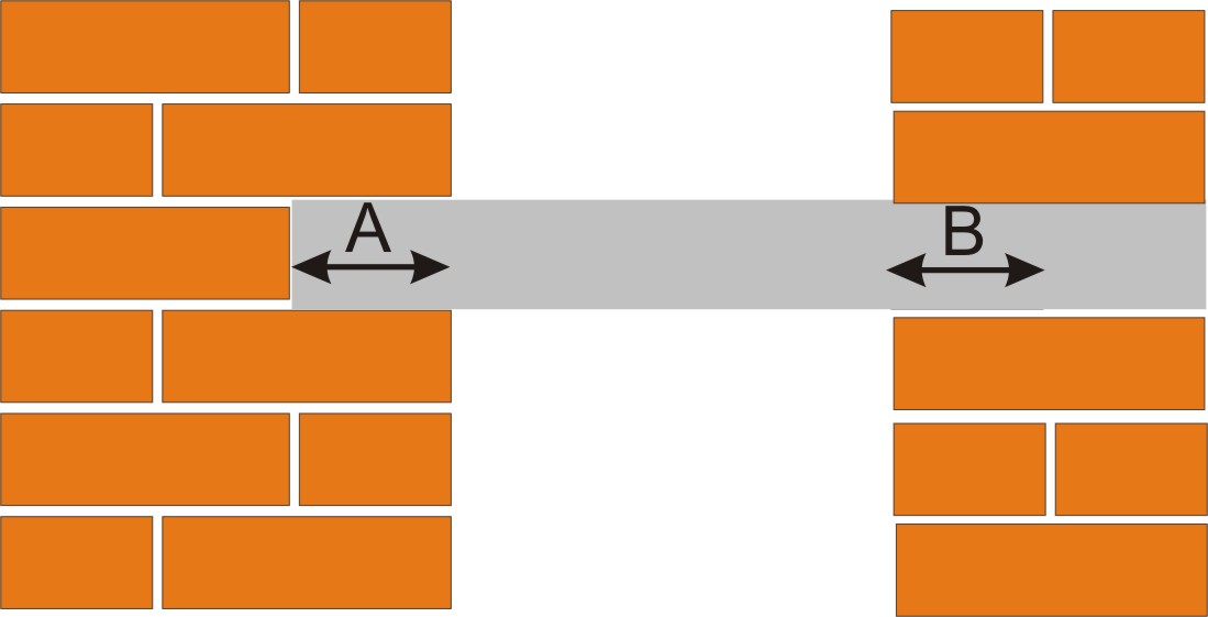

Упор на стену делайте 0,5 кирпича. Защитный слой у Вас 30мм этого много достаточно 20мм. Арматура во всех направления 12мм, шаг 200мм. Если я правильно понял схему, то промежуточных опор нет и рабочий пролет грубо 5,5метров, то верхнюю арматуру можете брать 8 мм во всех направлениях и шаг 200 мм
В старом перекрытии есть 2 "двутавра" из сваренных между собой швеллеров. Но они немного прогнуты и планирую их демонтировать.
Если правильно понял, то схематически армирование будет таким как на схеме ниже. Нижний слой армирования - арматура диаметром 12, а верхний - такая же самая схема, только арматура диаметром 8. Длина комнаты 5500, расстояние между арматурами 200 = 27 арматур вдоль и в поперек. Нужно ли крепить арматуру в точках пересечения арматур. Если нужно, то как (проволка, сварка) и в каком количестве.
Да, все верно по схеме. Соединять арматуру вязальной проволкой через один стык (в шахматном порядке)
